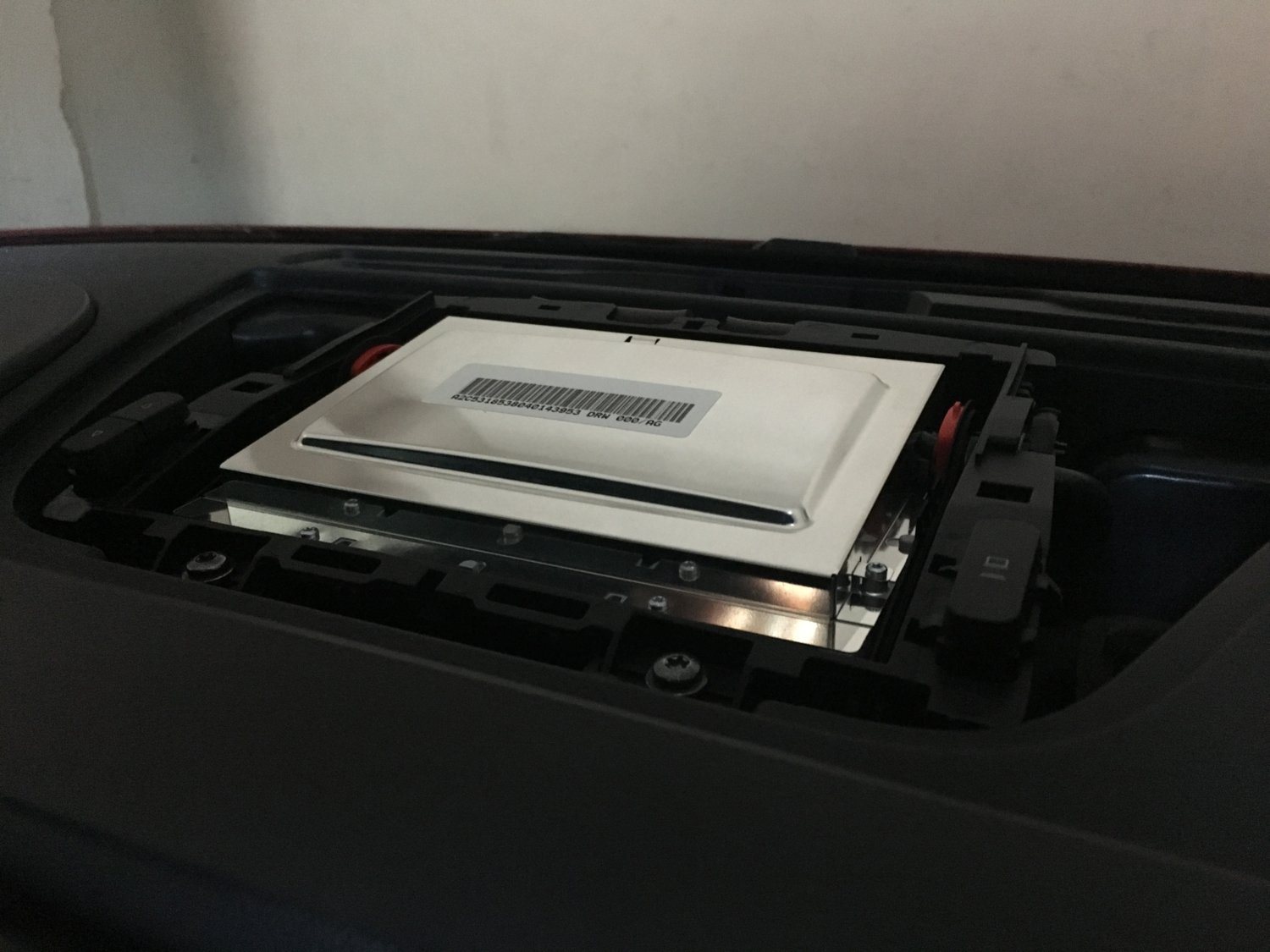

Grazie Wurth, ho trovato ora altre discussioni dove già davi consigli simili : ) Ora mi voglio armare di biadesivo o nastro per gli infissi perché il materiale che ho usato per spessorare lo schermo lato parabrezza mi sa che non basta... in tutto ciò ho capito che tutte queste vibrazioni sono collegate: quando se ne blocca una entra in vibrazione qualcos'altro... addirittura a un certo punto sono riuscito a far vibrare lo schermo del radionav tenendo premuto il famigerato coperchio coprifusibili! : )
PS. la griglia lato parabrezza dietro allo schermo radionav sono riuscito a sganciarla usando una semplice scheda di plastica (tipo carta di credito).

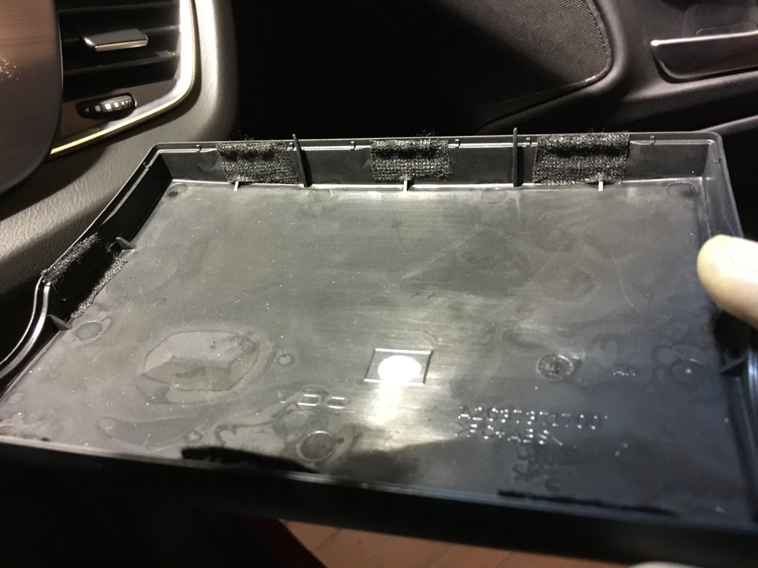

Ciao, ho risolto lo scricchiolio dello schermo (anche se purtroppo ce ne sono altri... la battaglia continua). Oltre a quanto detto da polinesiano qui Giulietta - Rumori e Scricchiolii - Tutto Qui - Parte II (c'è anche un post con delle foto che al momento non trovo), posso aggiungere che non c'è bisogno di smontare tutto lo schermo per aprire il guscio, perché viene via con niente, basta una carta di credito infilata nella fessurina facendo leva piano piano...
A quel punto bisogna inserire il nastro felpato (antivibrazioni etc.) sui dentini tutto intorno al guscio, questo fermerà le vibrazioni. Finché non ho usato questo nastro specifico non ho risolto, si trova su ebay :D
