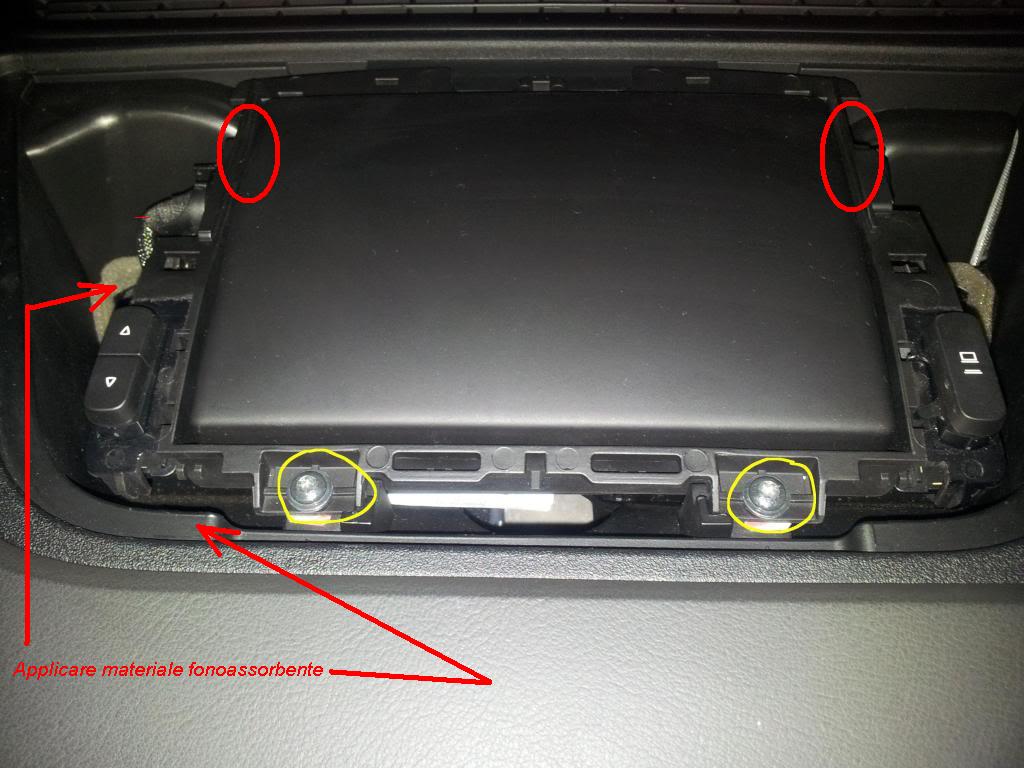

Ok ragazzi ci sto cominciando a capire qualcosa...mo stampo tutto e lo porto all'officina :trollface:
Secondo me al coperchio dove ci sono le bocchette me l'ha rotti sicuramente i piedini perchè sul lato destro, che è il punto dove sicuramente ha fatto pressione per aprire, se premevo col dito ballicchiava come se sotto non c'era più l'incastro.
Se ho ben capito...i supportini che indicate sono quelli con i cerchietti rossi?
Il materiale fonoassorbente che l'officina ha applicato sicuramente è stato posto dove c'è la freccia in alto a sinistra..dietro al cuolo del radionav.
L'altra freccia dovrebbe indicare il vano ove appoggia, per l'intero perimetro, il coperchio esterno...li ci andrebbe anche il biadesivo?
