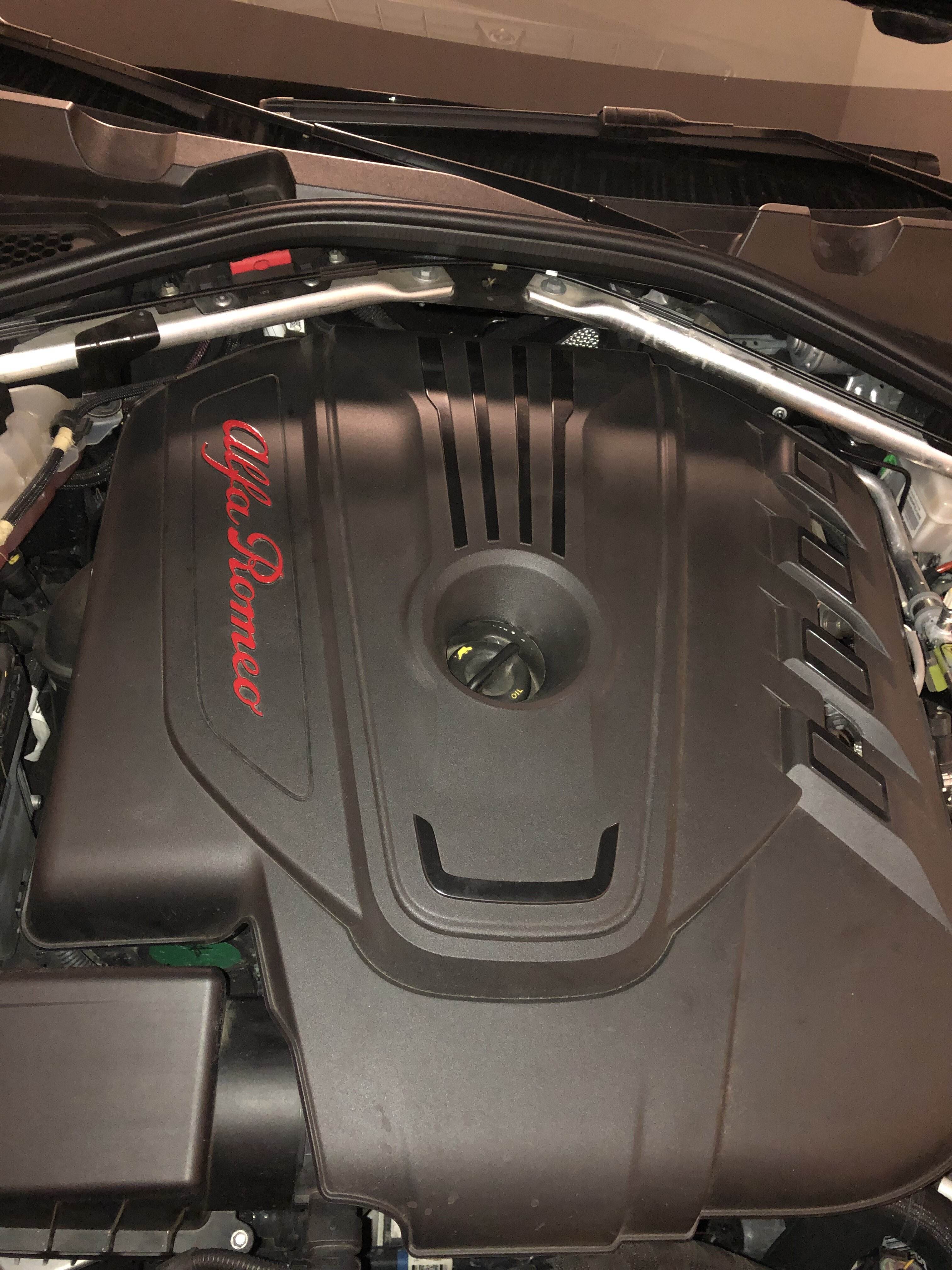

La scritta del mio l'ho colorata con uno stick di ritocco per auto. Un po' di pazienza stendendo due o tre mani.
Lavoro eccellente, complimenti! Hai staccato il coprimotore oppure sei riuscito comodamente lasciandolo nel vano motore? Si rischiano sbavature con lo stick che hai usato?
Ho staccato il coprimotore e portato in casa per non stare al freddo in garage durante l'operazione. Altrimenti si può fare tranquillamente anche con coprimotore montato.
Poi tra una mano e l'altra ho aiutato l'asciugatura della vernice con un phon.
Con un po' di attenzione e pazienza si possono evitare sbavature che, ad ogni modo, si possono levare immediatamente con uno straccio.

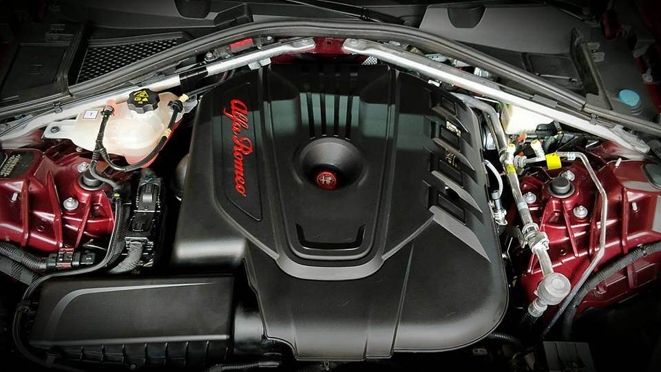

Grazie....no l ho fatto direttamente da montato......ho usato un mini rullo per farlo
io ho staccato il coprimotore e ho fatto già due passate con lo stick Macota. Aspetto che si asciughi bene per la terza passata e poi metterò le foto anche del mio
Ecco il mio coprimotore...
