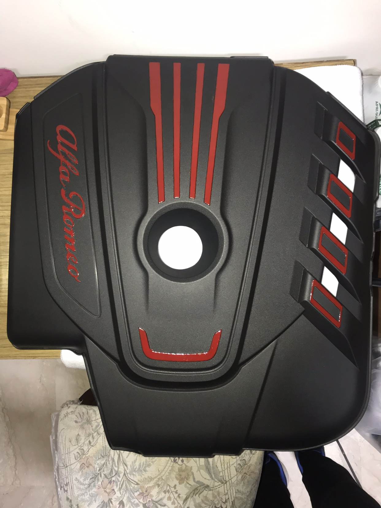

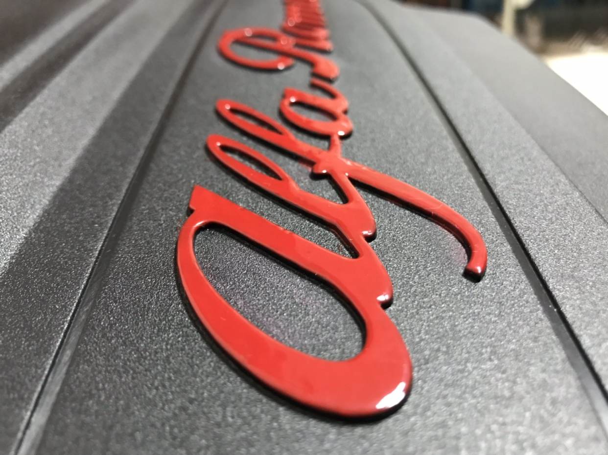

Scritta rossa "Alfa Romeo" cover motore
Scritte Alfa Romeo e "circoletti" neri dove adesso è rosso.

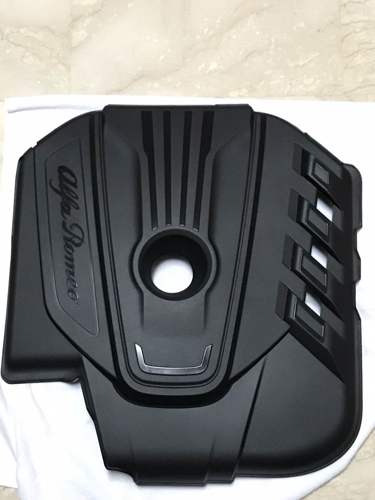

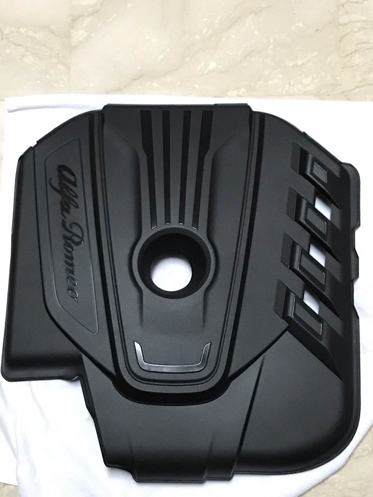

Buona sera a tutti, perdonate la domanda ,ma di verniciatura non né capisco tanto.
Lo stick, resiste al calore, o salta la vernice? Sono costretto a carteggiare, ad usare il primer e poi la vernice? Grazie.

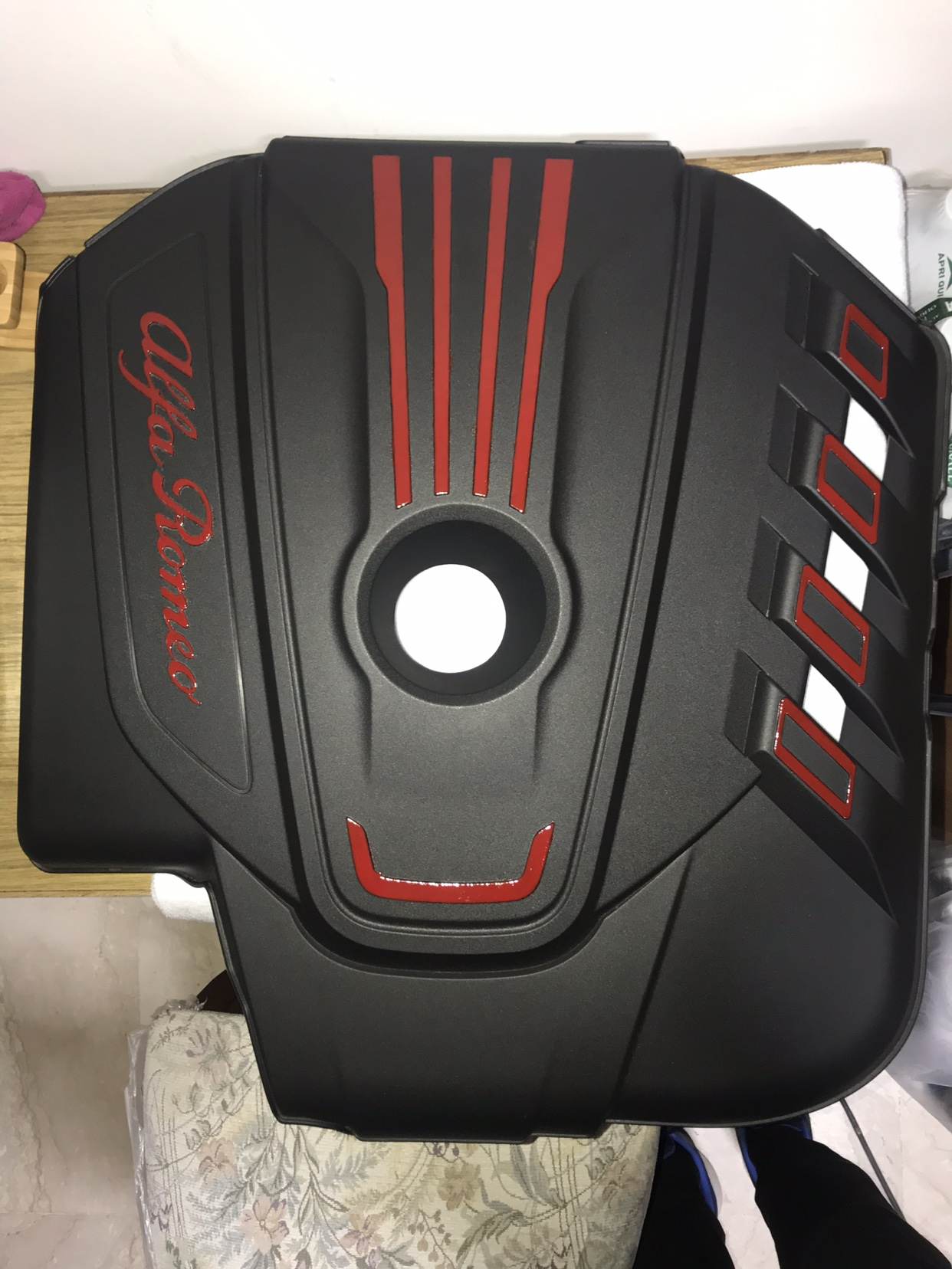

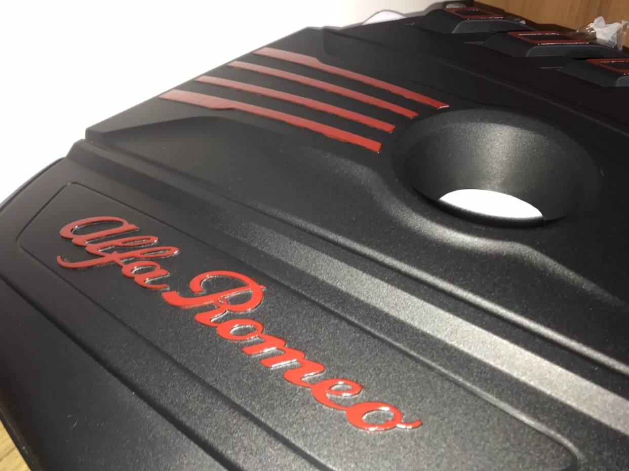

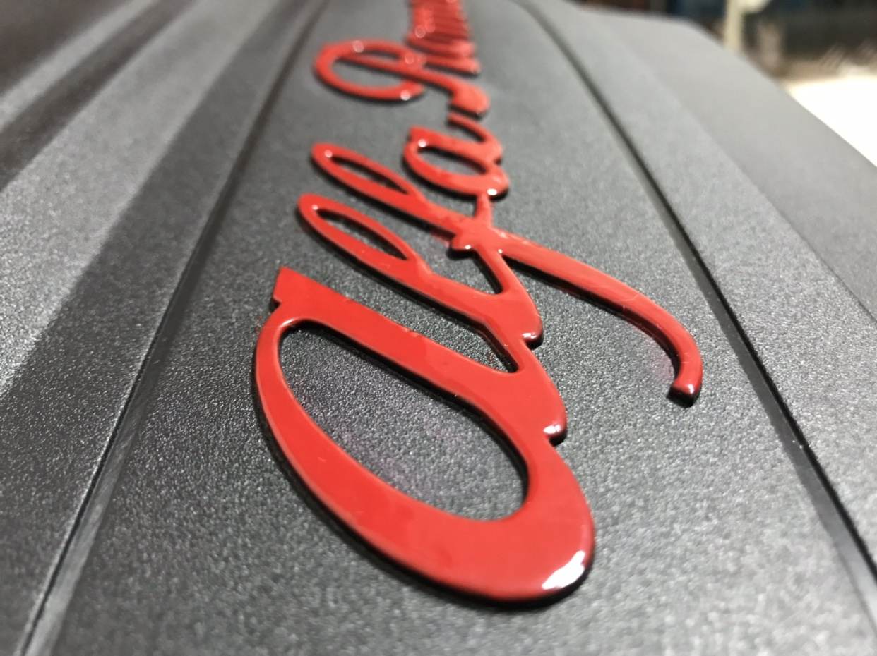

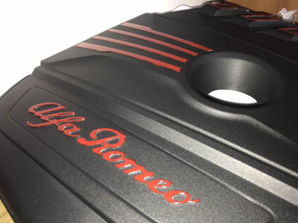

Ciao, ripoto quanto fatto da me.
La vernice che ho preso è resistente al calore, comunque, valuta che nel vano motore difficilmente si superano i 95 - 100 gradi.
Io ho carteggiato con grana 600 e poi 800, dopodiché passato prima mano leggera e poi una volta asciutto (qualche ora) seconda mano.
Non ho usato primer nè il trasparente dopo, ed a distanza di mesi e km, è ancora tutto perfetto, se fatto bene e con pazienza, sembra nato così. ;)
Buon giorno, grazie mille per la dritta. Vediamo se ci riesco. Un saluto a tutti.:)
