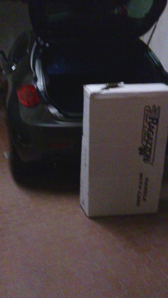

ieri sera è arrivato un pò in anticipo babbo natale :eclipsee_Victoria:scusate x la qualità della foto
Chi ha montato il Ragazzon, mi puo' dire di quanto ha fatto uscire i suoi terminali dal paraurti? Io li ho fatti uscire circa 2 cm dal lato superiore in modo che si legga la scritta Ragazzon incisa sopra...mi sembrano pero' un po' troppo esterni. Ci devo fare l'occhio forse...?
Anche il mio scarico duplex esce di un paio di cm per far leggere la scritta ragazzon.

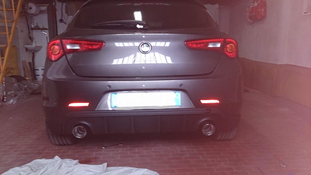

appena finito di montare doppio scarico ragazzon 102 + dam linea accessori ..confermo che anche sul benzina il sound è identico a prima,cmq risultato finale ottimo:lol2::lol2::lol2:
stars puoi postare qualche foto dello scarico?
Io ho sostituito anche il centrale + kat 200 celle sempre della ragazzon e devo dire che pian piano sta uscendo un bel sound più accattivante
scusate la qualità della foto qui non avevo ancora finito di regolarei terminali..appena posso faccio qualche foto più decente
ma nel montare i terminali hai avuto problemi?uno dei miei non si inseriva nel raccordo ho dovuto grattarlo un pò per metterlo..adesso devo decidere che fare delle alette laterali del dam tagliarle o incollarle
Io li ho fatti montare al meccanico ma non ha avuto particolari problemi nel montaggio. Io ho messo il dam della giulietta 2.0 diesel.
