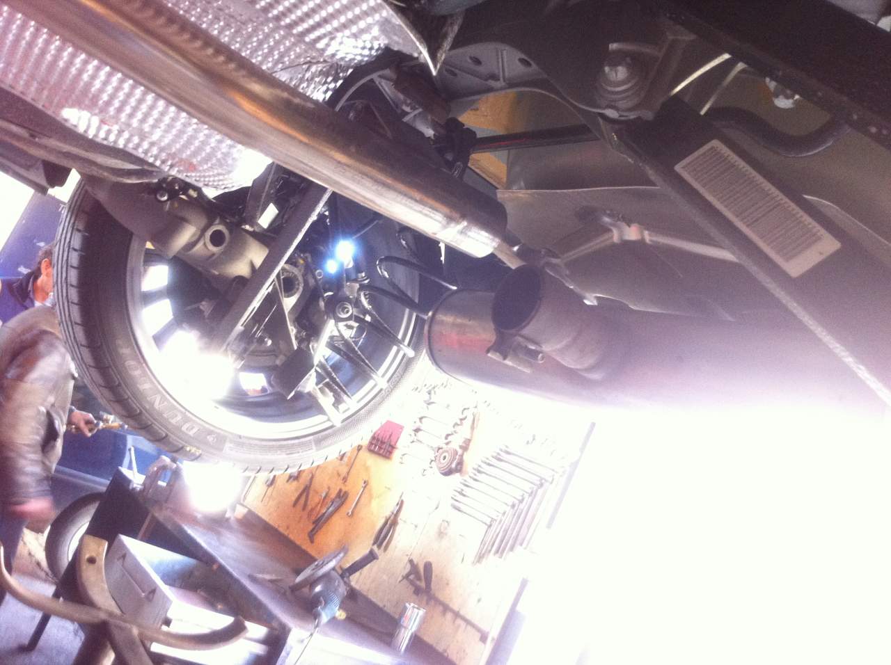

ragazzi ho trovato il doppio scarico di una giulietta 2.0 170 cv, semi nuovo a 200€, vorrei sapere se posso montarlo sulla mia 1.6 o se ci sono problemi??? grazie in anticipo
se leggi la pagina dietro ho chiesto la stessa cosa.
Dovrebbe andar bene, devi comprare a parte il paracalore, una staffa, il dam doppio e le viti di fissaggio.

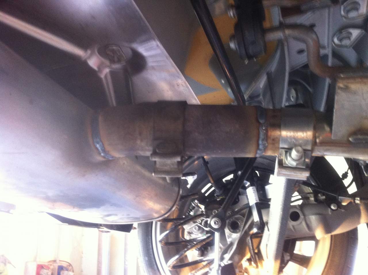

Dalle foto postate da polinesiano ho capito però che c'è da fare una una "saldatura di riduzione" tra centrale e finale (scusa il linguaggio non proprio tecnico)
:D
oppure prendi anche il centrale del 2000 e monta tutto plug&play
