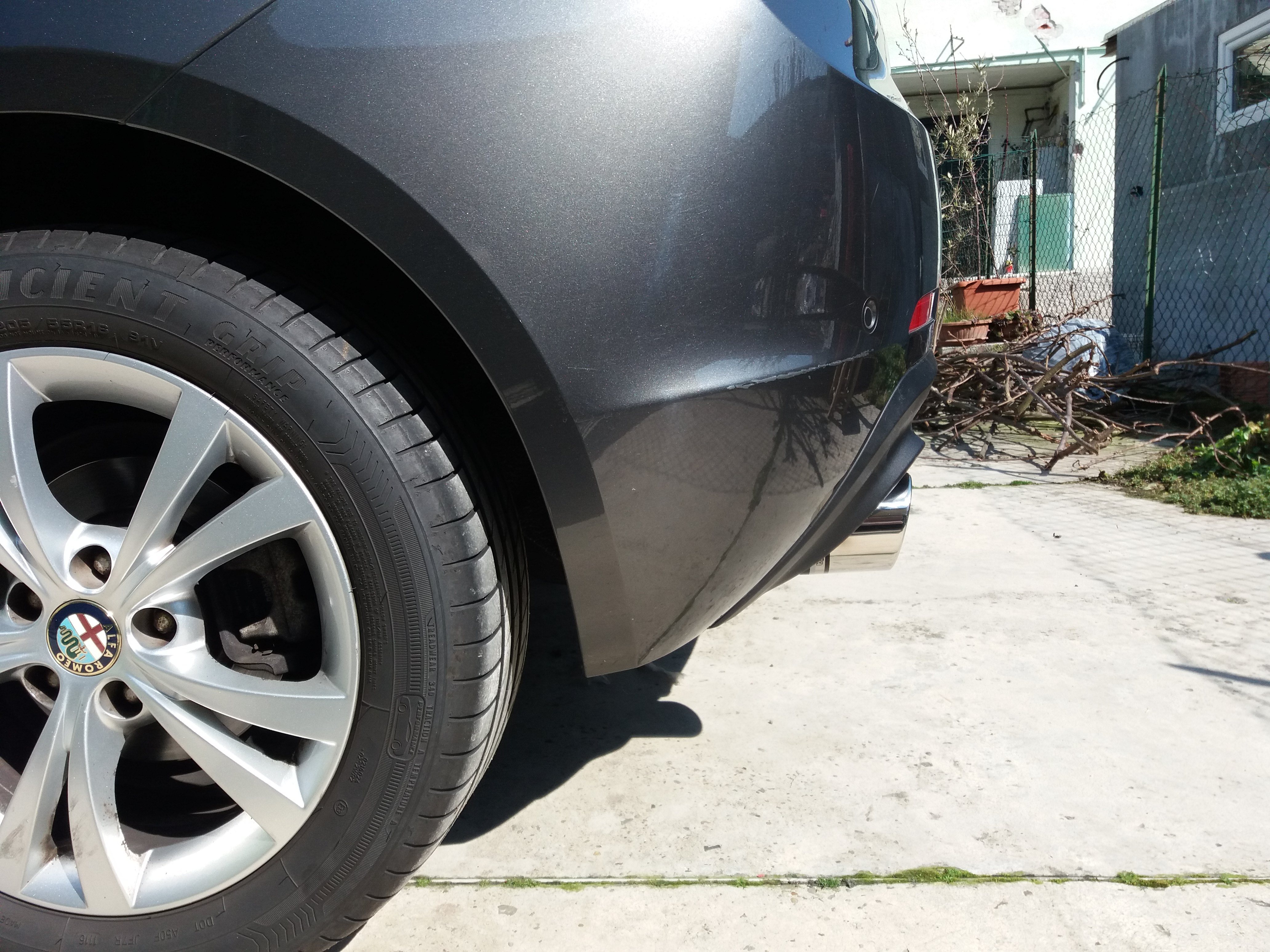

volendo montare uno scarico Ulter doppio sulla mia Giulietta GPL chiedo alcune delucidazioni
- lo scarico monta senza problemi non andando a toccare sulla copertura dell' elettrovalvola o quando si monta bisogna spessorare in qualche modo?
- serve il paracalore doppio che si trova su lineaoriginale o va benissimo quello che c'è?..l'elettrovalvola è abbastanza protetta secondo voi?
- la staffa per il secondo terminale che c'è nella confezione Ulter può andare o vale la pena prendere quella originale per montarlo?qualcuno ha una foto di questa benedetta staffa e del lavoro finito sulla GPL?
scusate per le domande ma vorrei essere sicuro prima di spendere parecchi soldini..

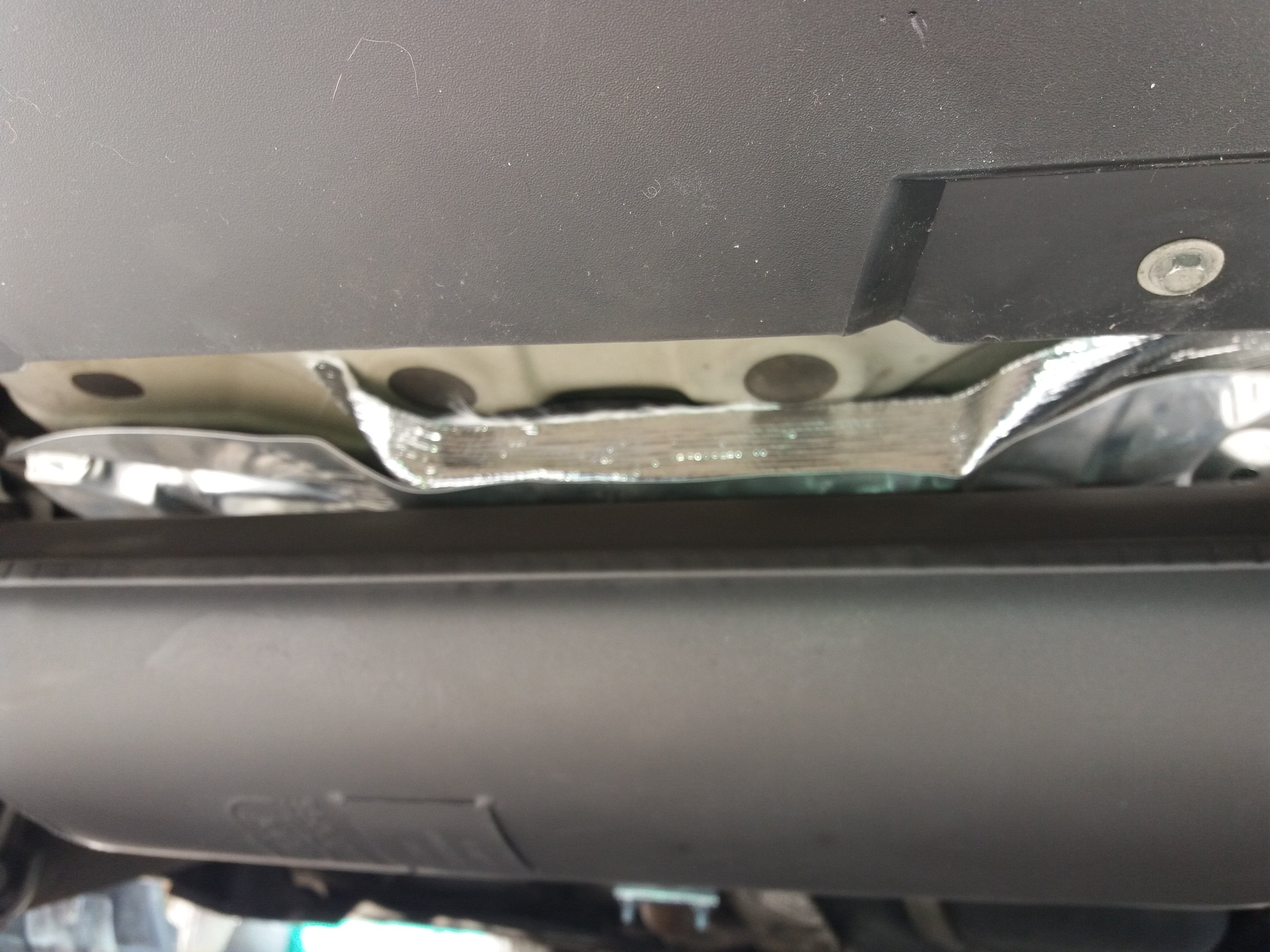

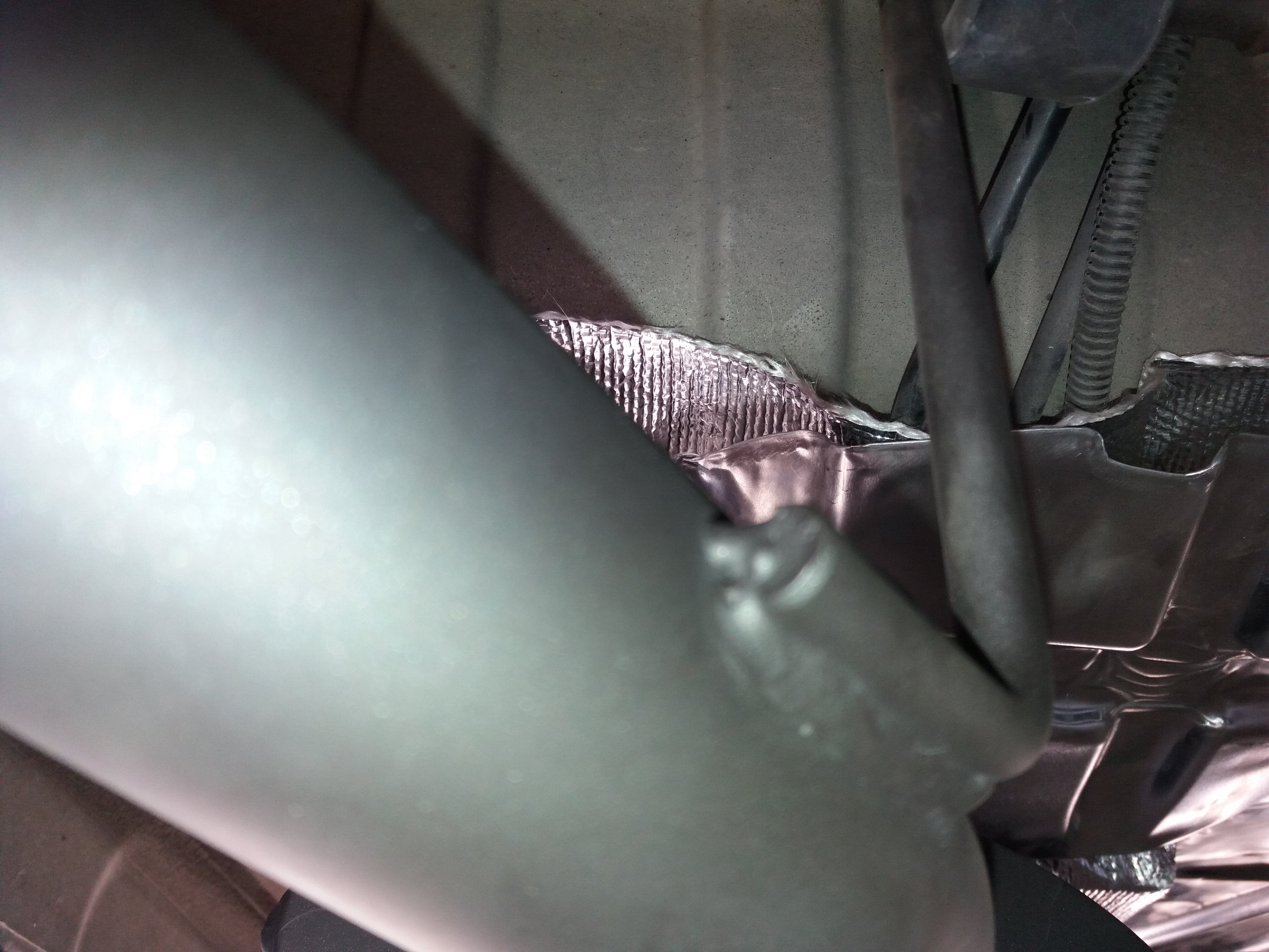

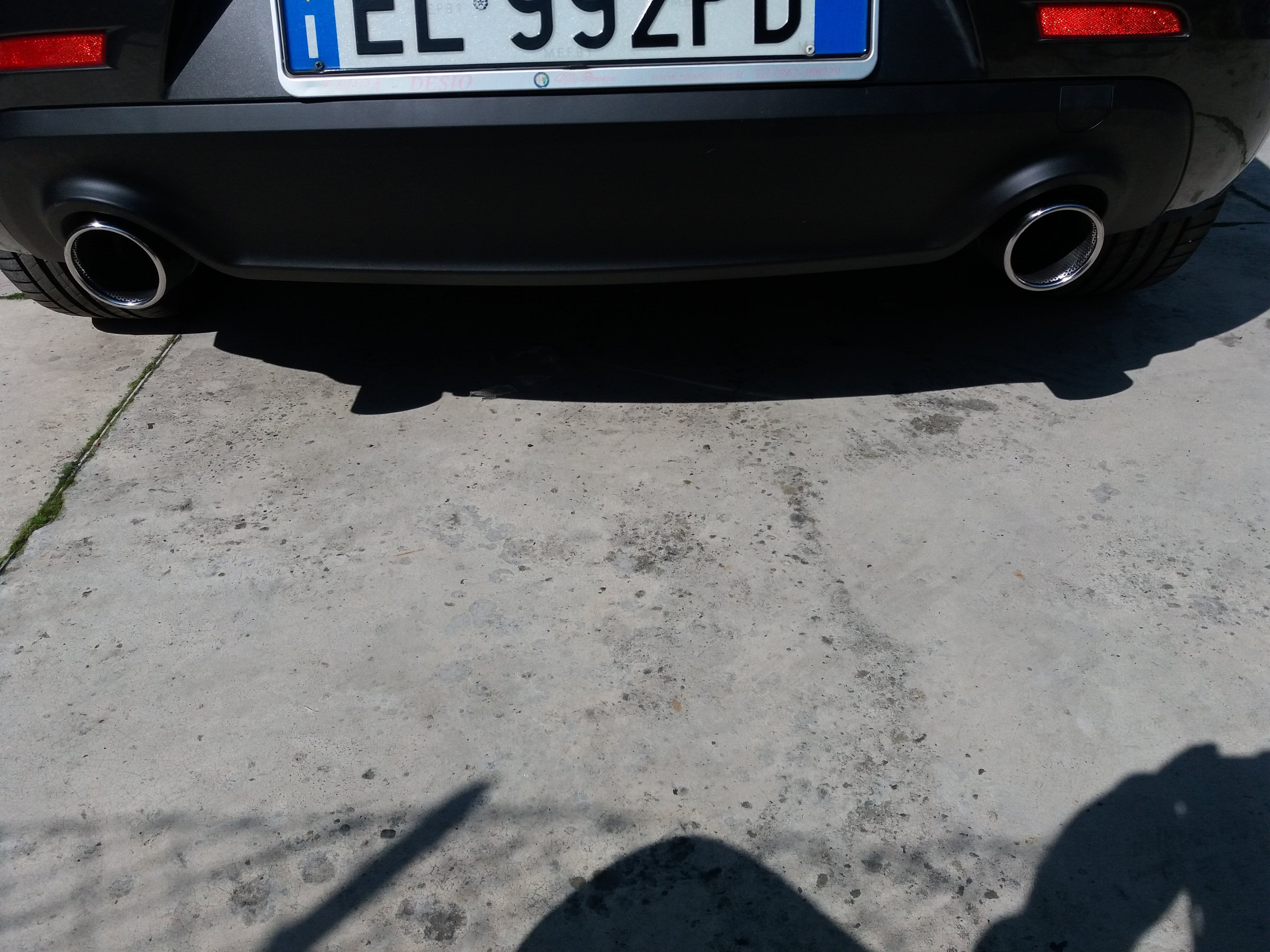

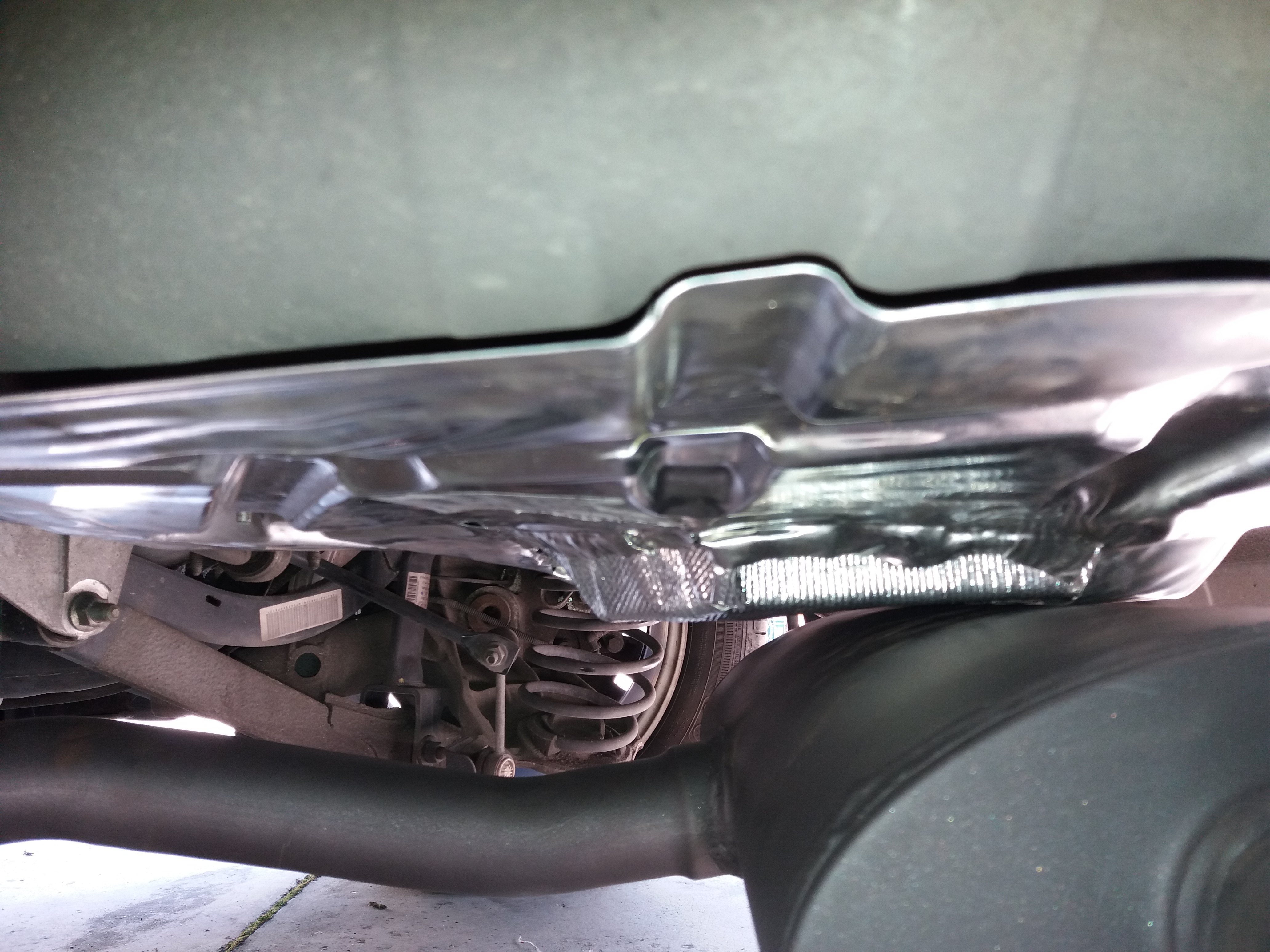

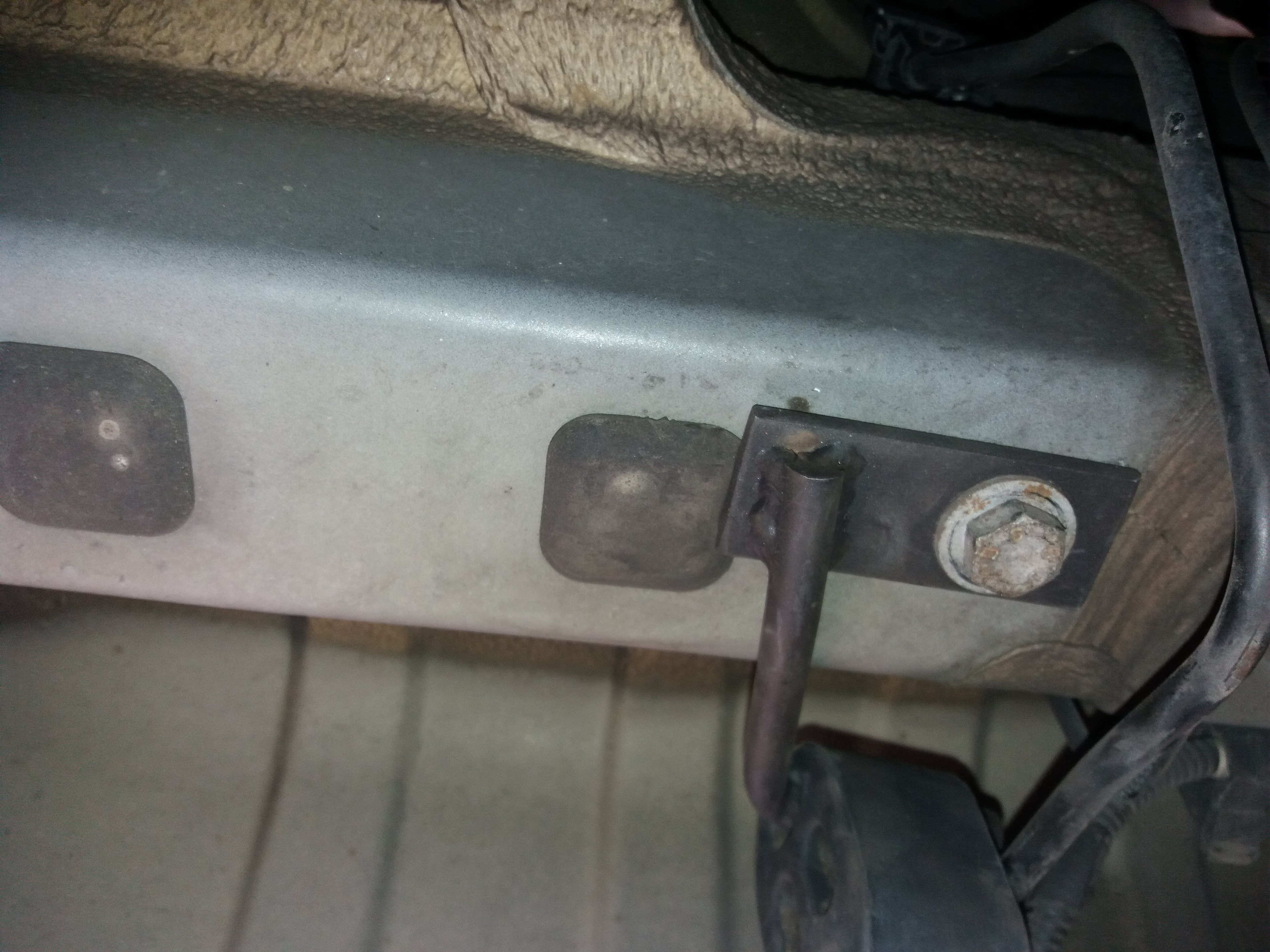

ciao,ho appena finito di montarlo sulla mia giulietta 1.4 tb gpl.
-lo scarico si monta bene,sfiora l'elettrovalvola ma nessun problema.
-io ho montato il paracalore della 2.0 jtd , tagliando la zona dell'elettrovalvola e applicando sotto un foglio anticalore (preso su amazzon)per sicurezza..
-la staffa data in dotazione va bene(ho dovuto spessorare quella originale perchè se no mi toccava leggermente la paratia dell' elettrovalvola.
appena posso ti posto la foto del lavoro appena finito(ne vale la pena!!!!!!!)
grazie davvero per la celere risposta..se riesci a postare le foto del lavoro sarebbe davvero utile.
grazie ancora
grazie ancora
eccoti le foto ,oramai l'avevo già montato, comunque operazione abbastanza semplice , lo fatto da solo.
