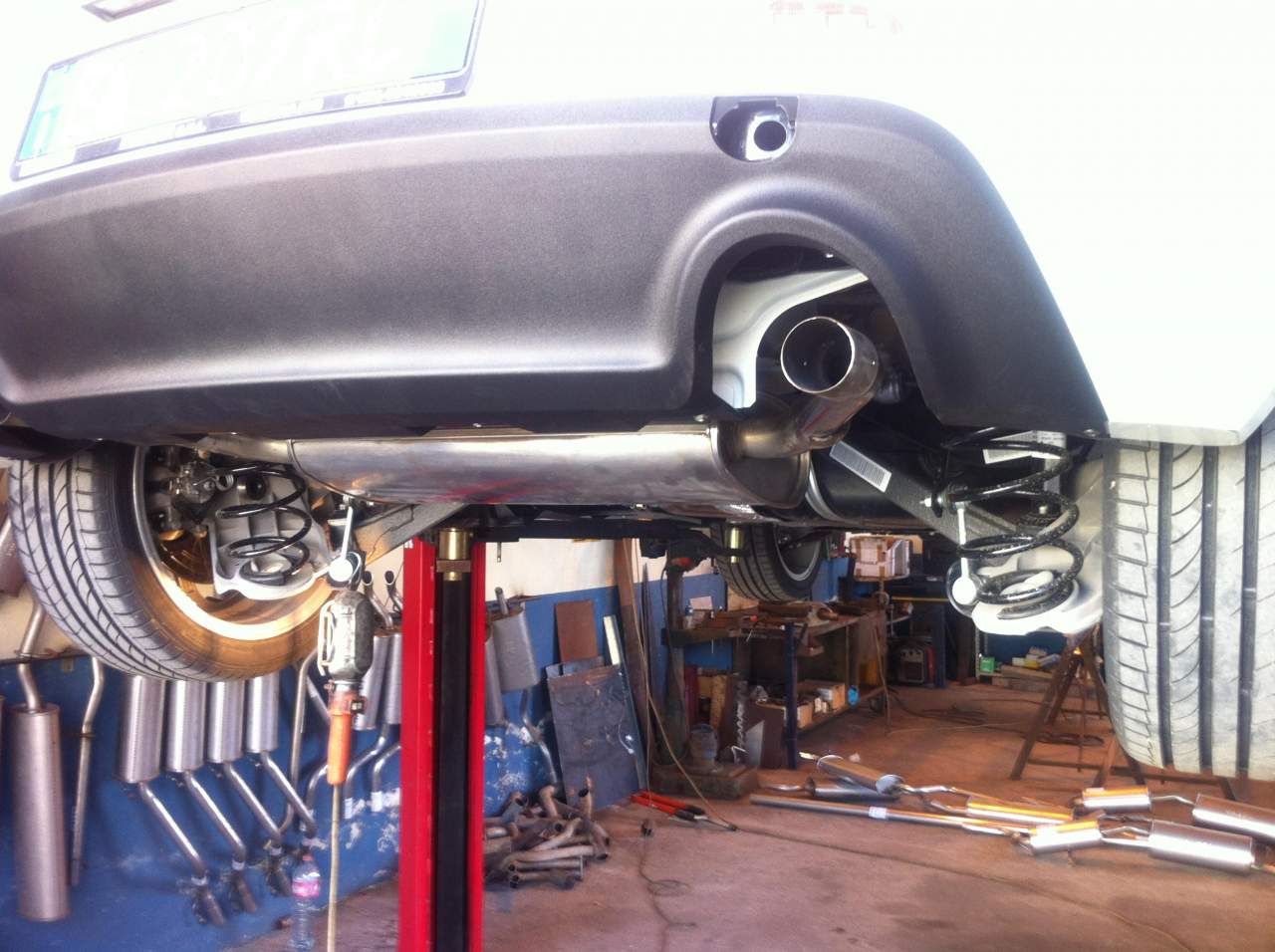

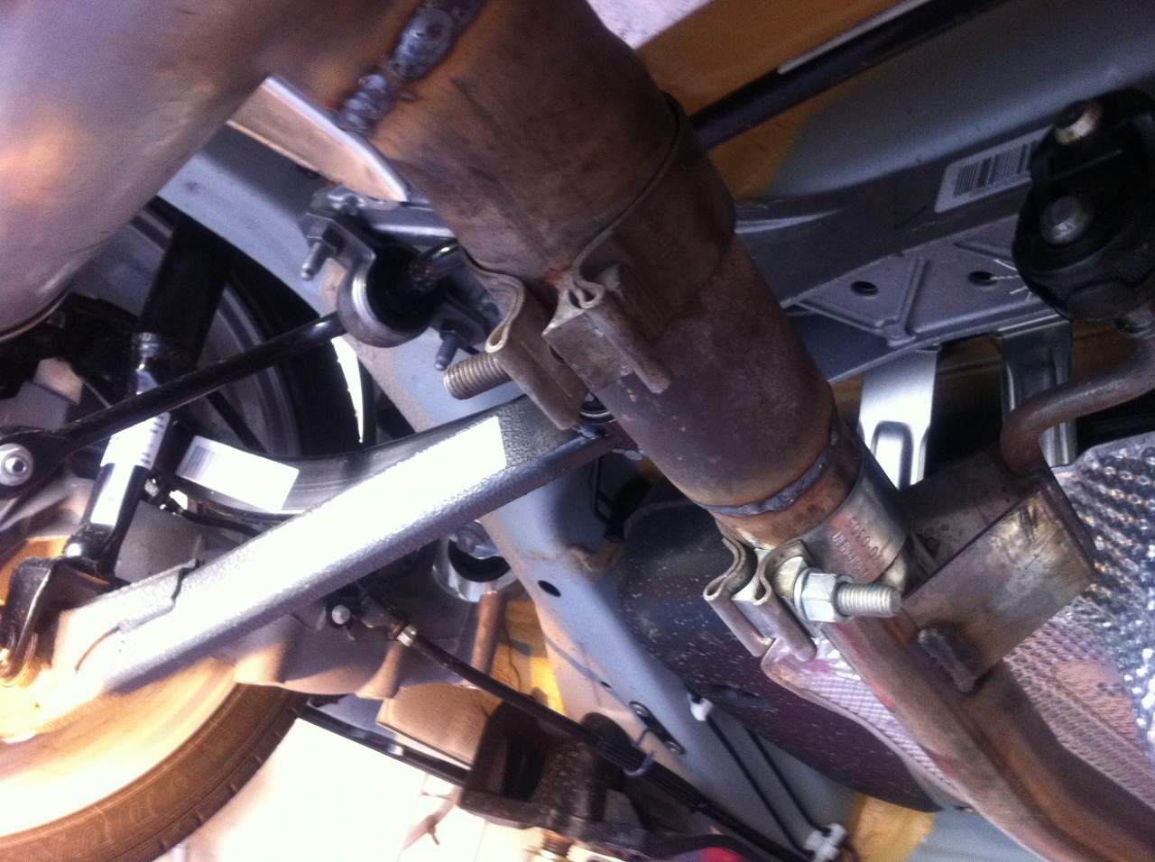

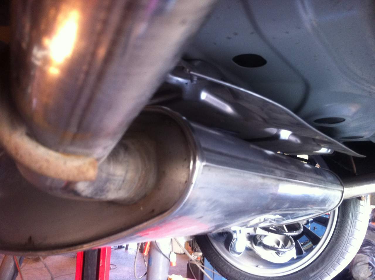

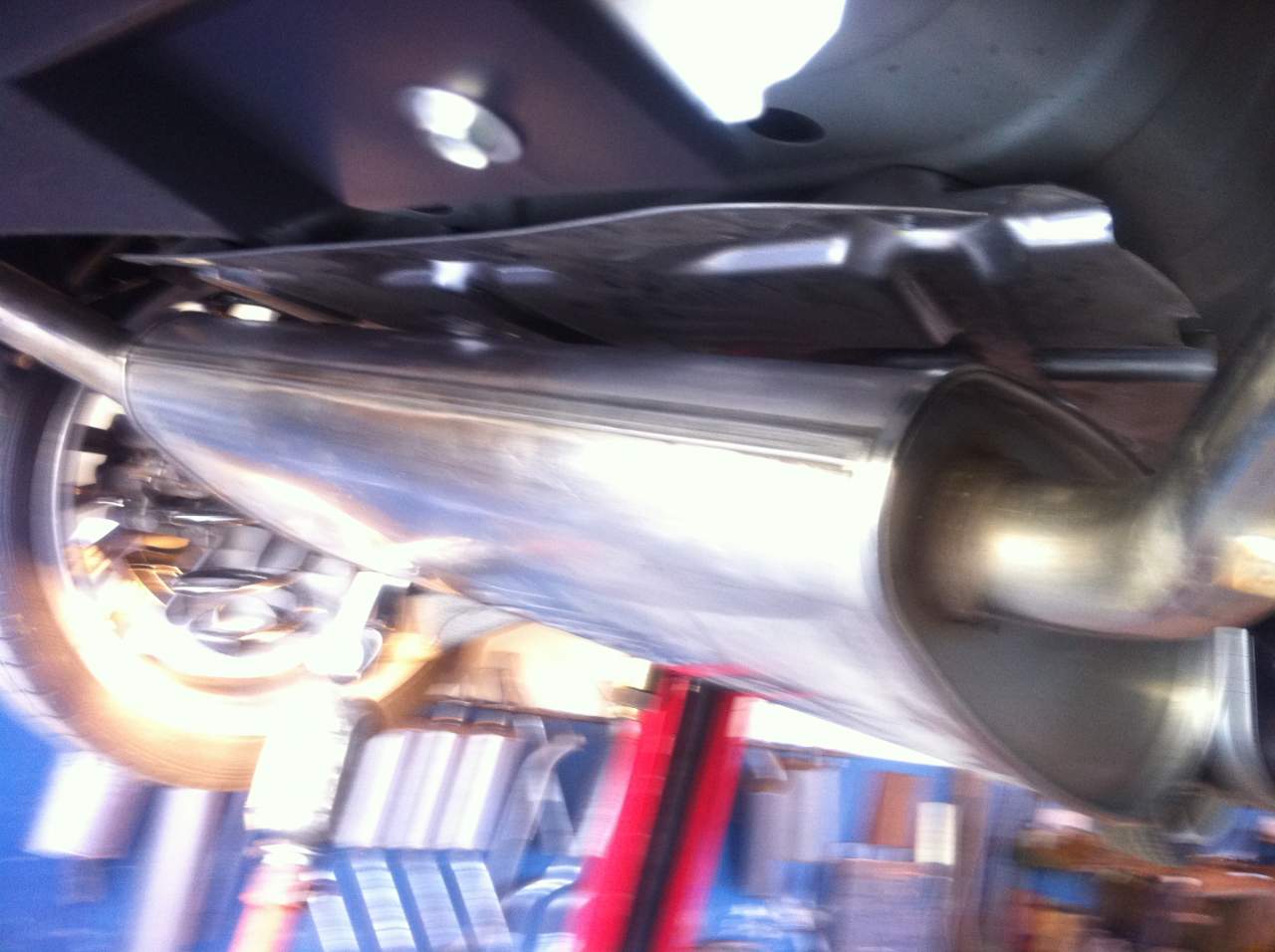

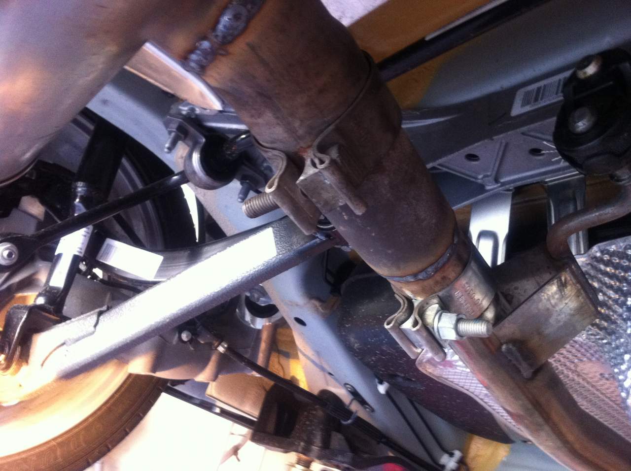

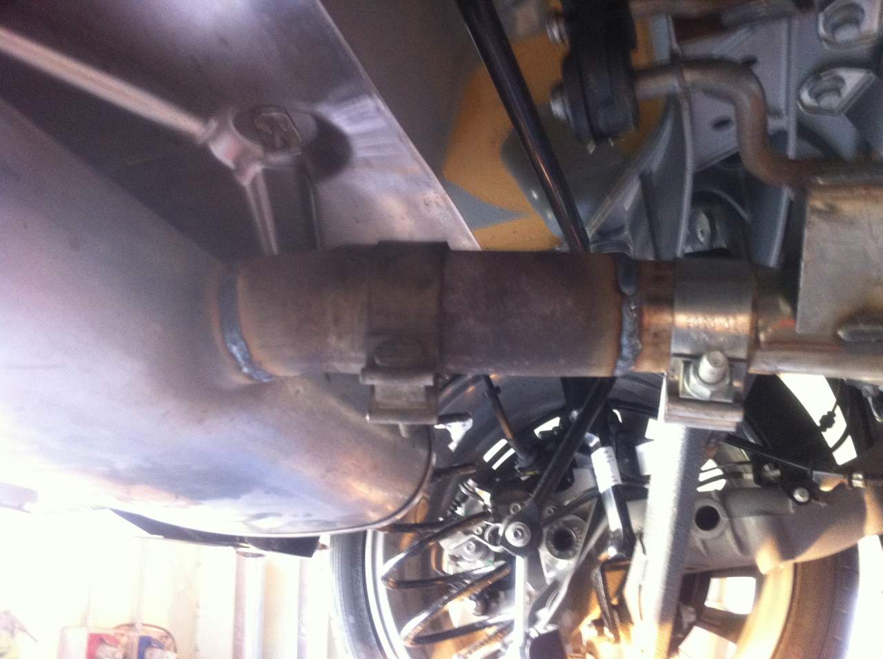

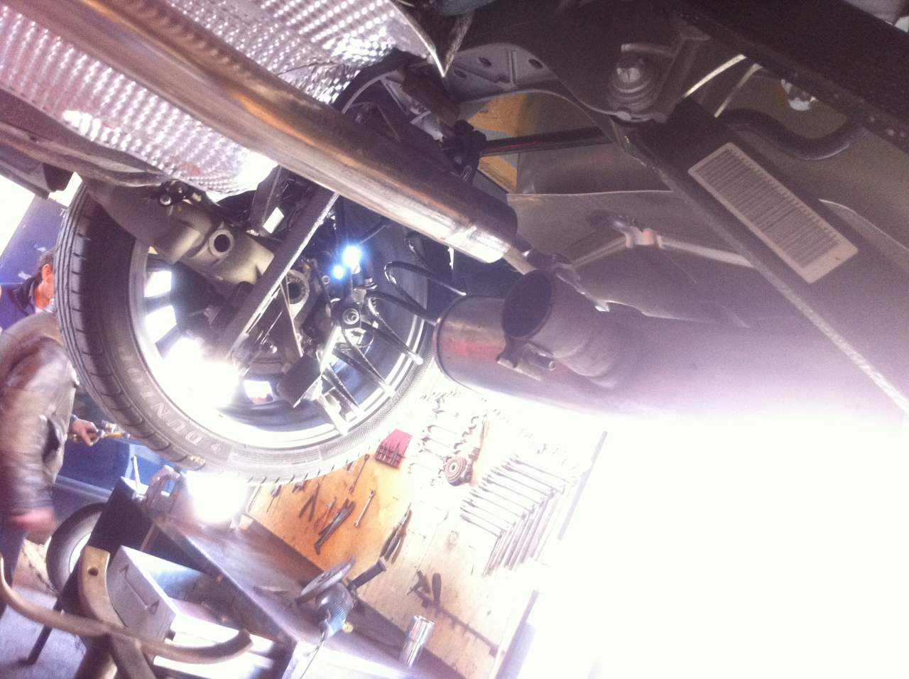

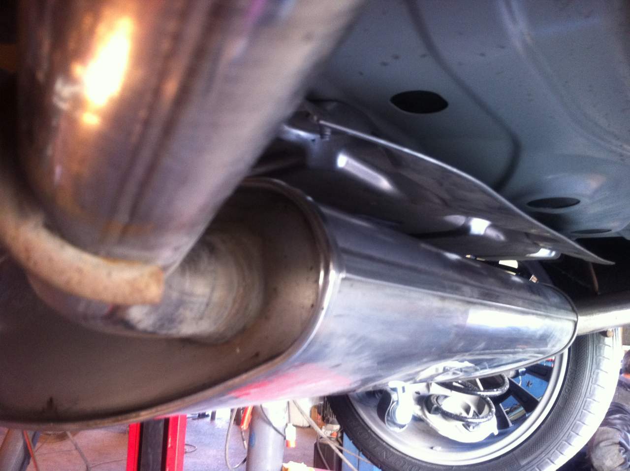

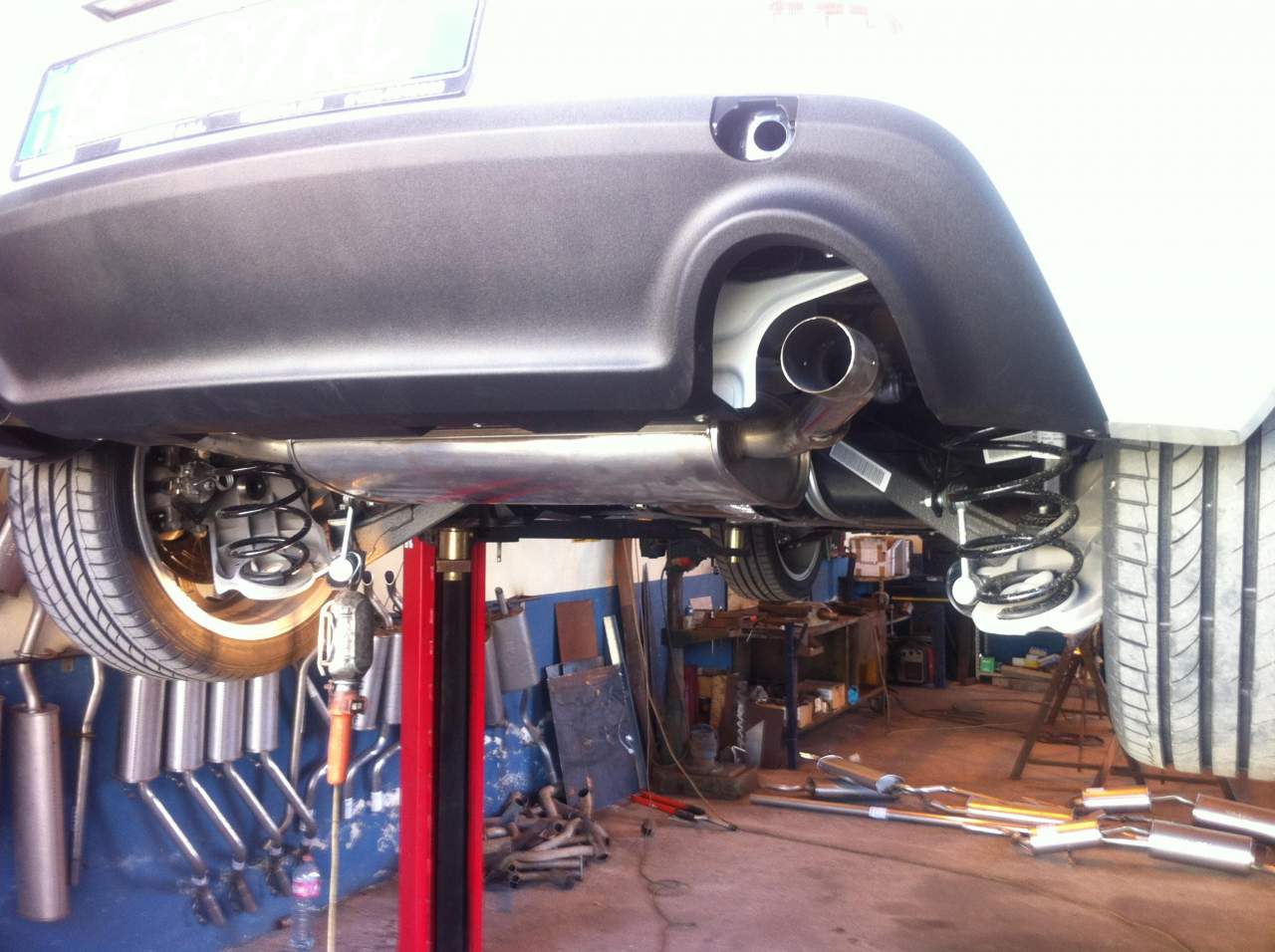

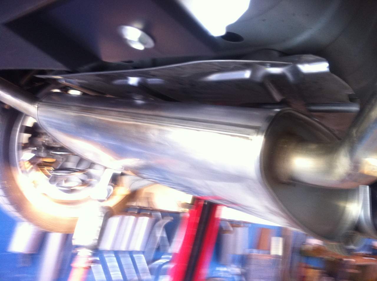

Noterete che sul finale/terminale mancano i bocchettoni cromati.
Questo perchè il finale/terminale è venduto ed arriva senza i bocchettoni cromati, che vanno acquistati a parte.
Sulle saldature del raccordo centrale/finale è stata poi passata vernice speciale resistente alle alte temperature.
Le foto sono in corso d'opera.
Eccole :
Terminale doppio GIULY (5).jpgTerminale doppio GIULY (4).jpgTerminale doppio GIULY (3).jpgTerminale doppio GIULY (6).jpgTerminale doppio GIULY.jpgTerminale doppio GIULY (2).jpg
Eccole :
Visualizza allegato 83588Visualizza allegato 83587Visualizza allegato 83586Visualizza allegato 83589Visualizza allegato 83584Visualizza allegato 83585
bello....solo che mi sembra un pò troppo impegnativo come lavoro...anche a livello economico!!!

comprarlo già fatto ? ... quelle saldature non si possono guardare .. scusate ,, e a quel punto se vogliono ti rompono le scatole i tutori .. dell'ordine ..
perchè risulta manomesso...
