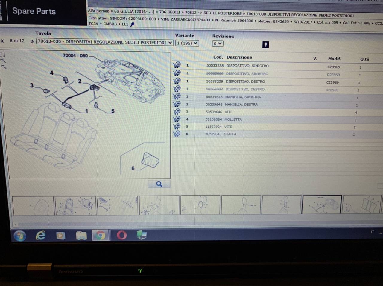

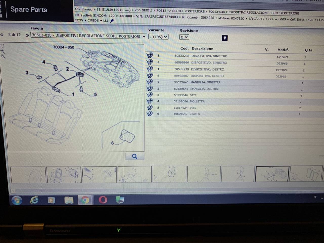

Per caso hai i codici anche per:
- le viti che fissano la staffa
- le viti che tengono i perni intorno a cui ruotano gli schienali (ce ne vuole una per lato, 2 in tutto)

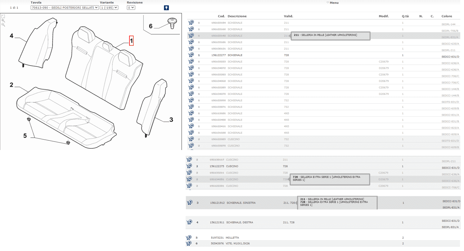

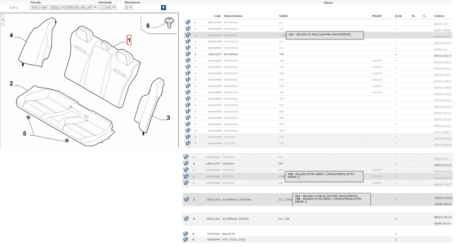

Lo schienale (è uno solo codice) è un casino da trovare, perché nella pagina del keyeper (che non sta funzionando) ci sono uno zillione di codici (vedi pag. 322 del file che hai) ciascuno con le note del colore e versione codificato:
Se funzionasse (http://keyeper.fiatklubpolska.pl/navi?KEY=STARTUP&FORCED=TRUE) potresti inserire il tuo VIN (se pre fine 2017) e ti tirerebbe fuori il codice adatto (vedi sopra: col mio vin il codice è quello non barrato), potresti guardare il codice colore e da quello risalire allo sdoppiato con lo stesso codice colore.
Altrimenti, visto che hai già sollevato la panca, dovrebbe esserci sotto l'etichetta col codice prodotto e vedere se riesci a trovarla in tabella qui sopra, ma tieni presente che io ho ritagliato via un po' dei codici che, per i sedili o i pannelli portiera, erano davvero troppi (e di base mi interessavano giusto i miei).
Altrimenti devi andare da un ricambista Alfa che possa inserire il tuo VIN a sistema e tirarti fuori i codici del caso, magari con un piccolo "bribe" per farlo lavorare a dovere...

Lo schienale abbattibile e formato da due pezzi, quindi ci sono due codici differenti, lo schienale fisso ha un solo codice in quanto è un pezzo unico, mettendo la targa di una Giulia con schienale fisso su Eper ti darà solo il pezzo per quel modello, per essere sicuri bisognerebbe prendere la targa (o il telaio) di una Giulia che ha gli interni dello stesso rivestimento della tua ma con lo schienale posteriore abbattibile.

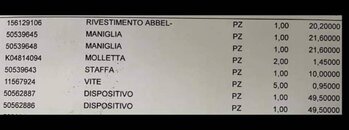

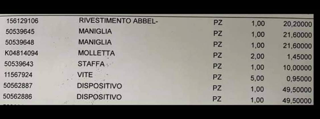

Questo in foto è l’occorrente per montare i sedili sdoppiabili abbattibili, sedili a parte,.......nella lista mancano i bottoni del rivestimento che copre la traversa (comunque quello non è essenziale)
Ai prezzi bisogna aggiungere l’iva
I bottoni sono codice 156130305
0,45 + iva l’uno
Ne servono 5
