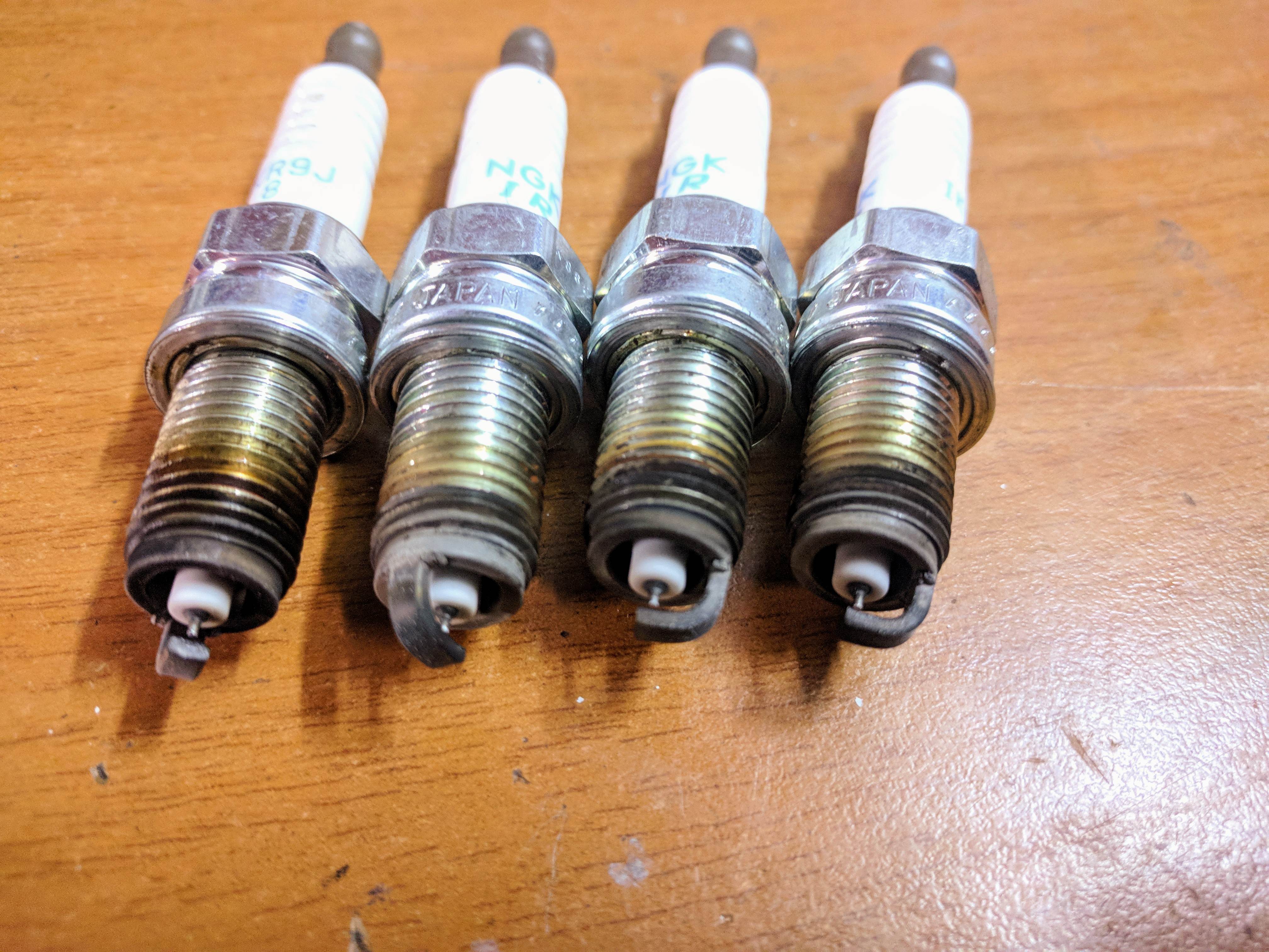

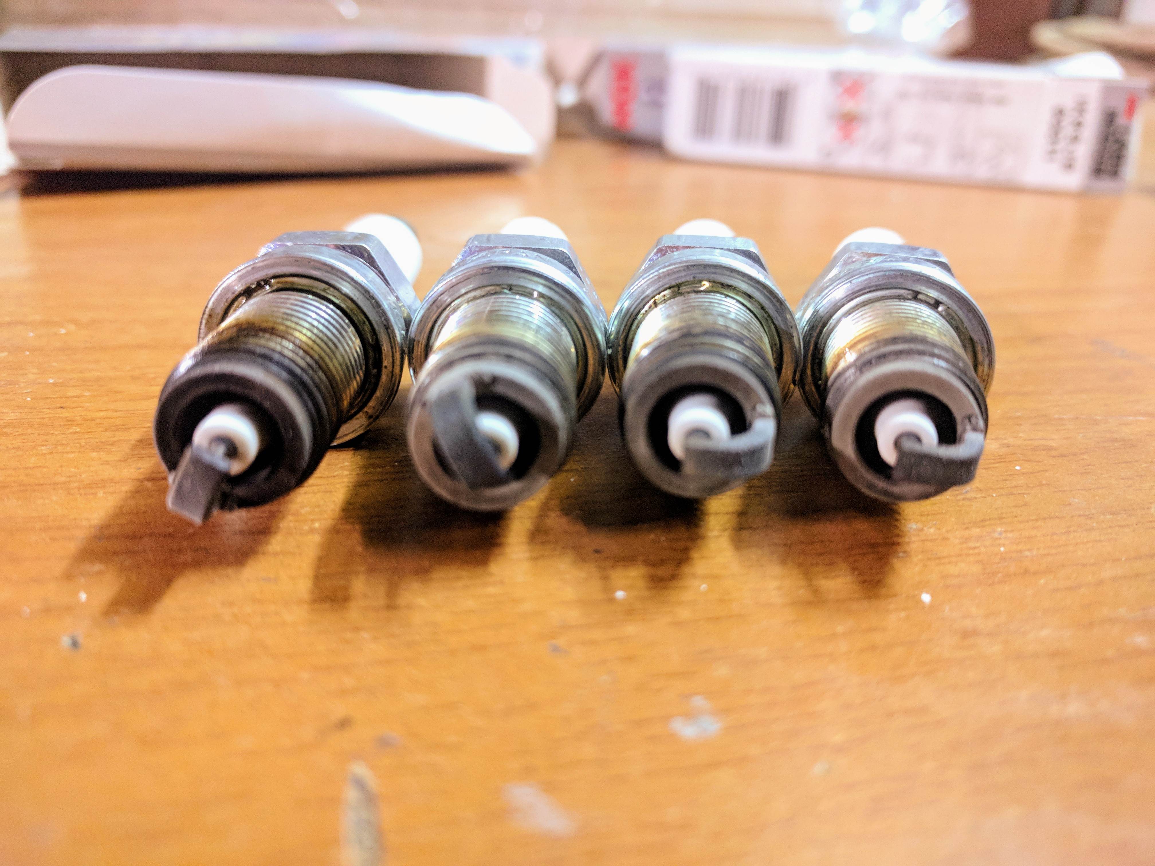

Allora, vi aggiorno !
Ho rimontato le vecchie candele con il gap elettrodi abbassato a 0.6 (non mi andava di toccare le nuove) , ho rimontato tutto e sono andato a fare un giro.
Sono partito con motore freddo e prima che arrivasse 90° ho fatto un po di prove per vedere come si comportava (chiaramente non l ho tirato da freddo).
Sotto i 90gradi la macchina era perfetta.molto lineare e non ho notato alcun tipo di seghettamento.
Successivamente ho girato per circa 30min a motore caldo riscontrando i problemi di prima anche se in entità minore.
Adesso ho rimontato le candele di prima (5.000km) ed ho scattato qualche foto per farvi vedere il "colore" (anche se con la fotocamera potrebbe non capirsi bene).
Da quel che vedo hanno tutte lo stesso colore e non presentano residui di combustione di alcun tipo.
Attendo pareri
Grazie!
