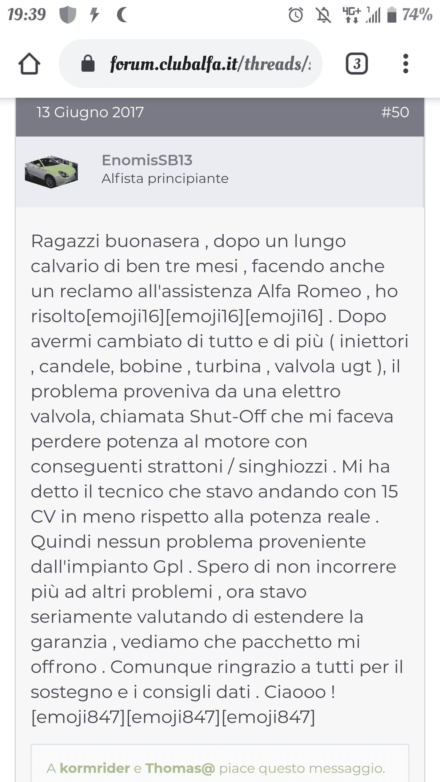

Ciao a tutti, causa Covid ho rimandato il tutto, ma volevo aggiornarmi relativamente al mio problema. Ho portato la macchina in Alfa a Roma e fatto il secondo tagliando. Ho fatto presente il problema ma ovviamente loro non hanno trovato nulla. Ma per sicurezza ho esteso la garanzia di un anno, circa 400 euro che si si aggiunti al tagliando Di altri 400 e passa. Comunque la macchina ora ha 23k km e purtroppo in accelerazione e in caso di cambio marcia rapidi a salire noto che "affoga" ancora. Io sono sicuri che una soluzione c'é e credo sia elettrica.. E leggendo qui sul forum sembra che sia esattamente il problema descritto dall'utente EnomisSB13 Di cui allego foto. Io prossimamente andrò in alfa e cercherò in quale modo di farmi oltre a tutti i classici controlli che devono fare, bobine,cavi,sonda lambda..cambiare questa valvola Shutt off Di cui si parla nella discussione. Voi che dite?

Ma nel multiair non esiste nessuna valvola shut-off... Mi aiutate a capire quale sia perfavore? Blow off ok.. Pop off ok.. Shut off anche googlando zero risultati..
