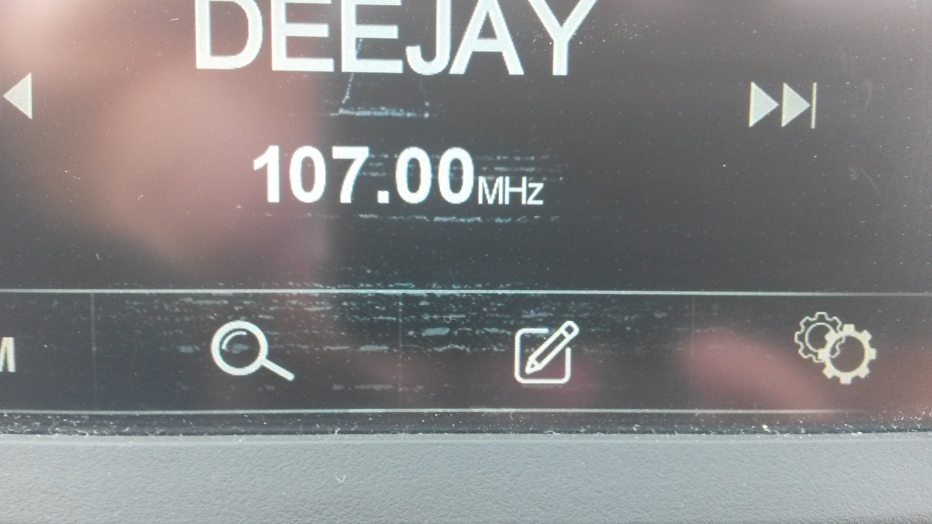

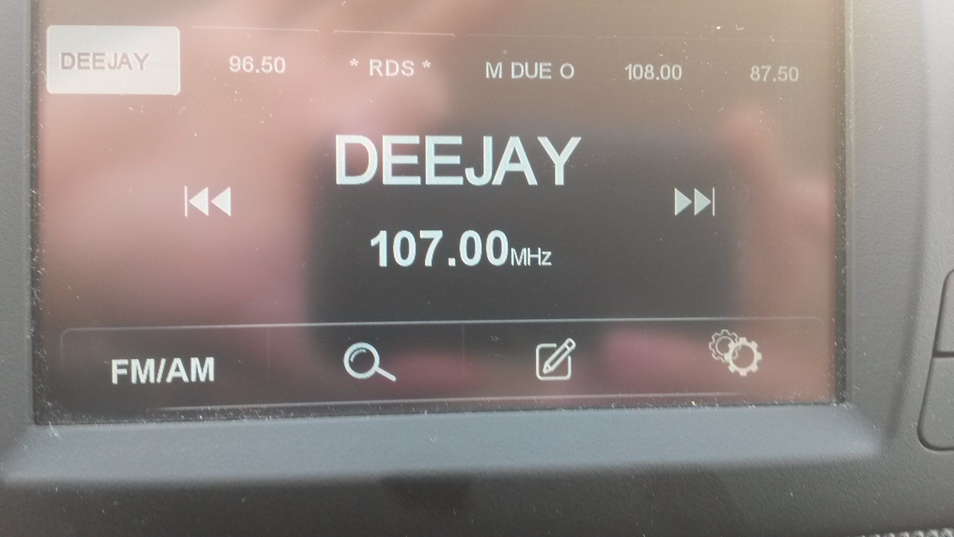

Per la serie "le vie dei colleghi sono infinite", qualche giorno fa il collega in questione mi ha fatto notare che sul display del Fiorino sono comparsi i misteriosi "segnetti", che avevo solo intravisto.
Oggi ho guardato bene e scattato la foto:
Poi ho guardato un po' meglio e....
HO CAMBIATO LO SFONDO!!!
quindi in questo caso il problema non era sul display, era tra il sedile e il volante!
Per la cronaca lui è ancora convinto che abbia fatto chissà quale magheggio
Non si tratta del display vero e proprio, bensì della copertura in plastica che un pezzo a se stante, sulla mia (6,5 pollici) hanno cambiato solo quella.
Non sono riuscito a capire se è un difetto del particolare oppure è causato da qualche prodotto (c'è qualcuno qui che usa prodotti LCDA)... ad occhio le microcrepe sembrerebbero interne visto che sulla superficie esterna non si nota nulla...
Ecco si tratta del problema che ha avuto anche la mia, credo
Le ho viste, la parte intelligente è separata dal resto dalli schermo; invece la parte schermo+vetro superficiale credo sia indivisibile.
Beh, vedremo. Facci sapere com'è andata a finire
oggi sono andato dal meccanico e venerdi vado a fare il cambio gomme cosi mi apre il ticket per il monitor, secondo lui è la parte interna del rivestimento in plastica intanto si informa in alfa se sanno qualcosa, magari un lotto *******
Ticket aperto... Cmq alfa sa già il problema perché ci sono state parecchie lamentele e probabilmente farà un richiamo, sta vedendo con il fornitore la causa di questo difetto che cmq riguarda un lotto di fornitura
