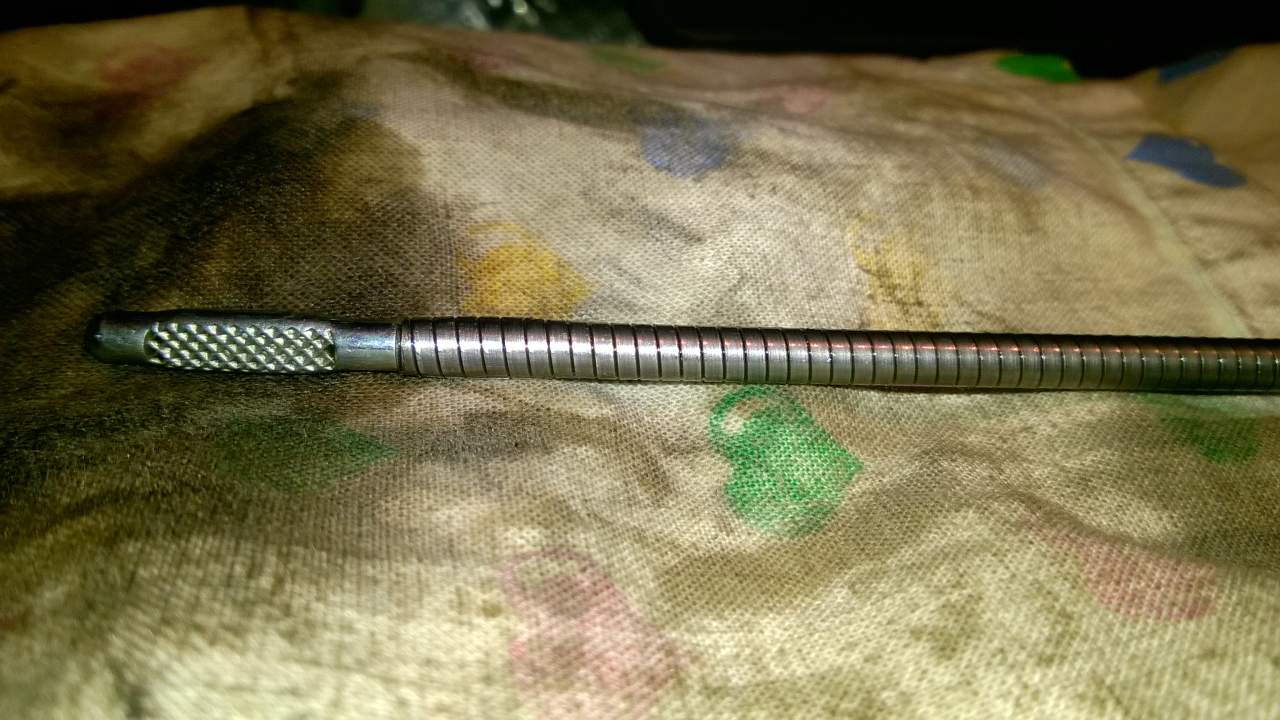

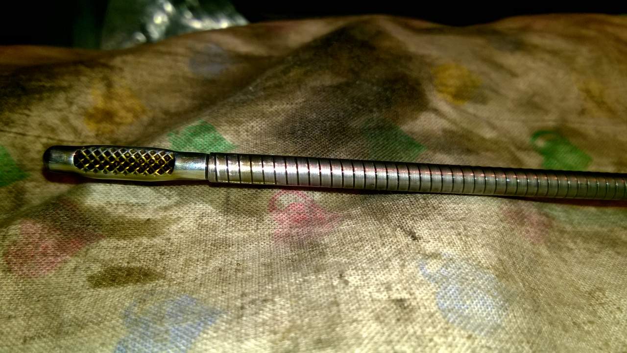

Controllato il livello. Non è semplice capire dove arriva perchè l'olio è limpido ma direi che ne dovrò togliere un bel po'.
Astina pulita
Astina sporca
Sembra arrivare al 3° anello della spirale sopra il livello MAX. Che ne dite?
Dalla foto non si vede bene. Dovevi farla con sfondo bianco. Ma se il livello è dove dici allora abbassalo subito e portalo poco sotto il livello MAX

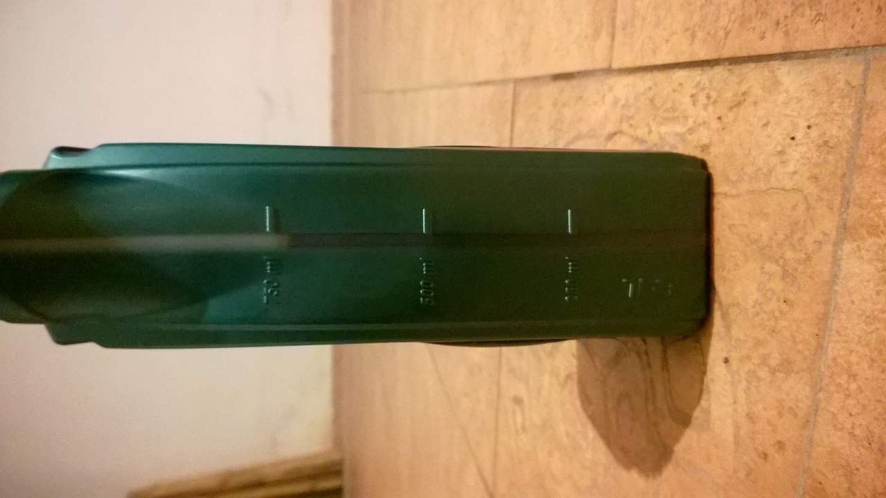

Fatto! Per non saper nè leggere nè scrivere ne ho tolti quasi 750 ml, come potete vedere dalla foto (che purtroppo è capovolta!).
Poi ho ricontrollato il livello ma ripeto non si capisce bene.
Comunque ora dovrebbero esserci circa 4,25 litri e dovrebbe andare molto meglio, giusto?
L'olio che ho tolto posso usarlo per futuri rabbocchi?

C@zzo, 75 cl! Picchia il meccanico quando lo vedi!
In teoria dovresti buttarlo ma dati i pochissimi km potresti anche riutilizzarlo per rabbocchi.
Reazioni: VURT
C@zzo, 75 cl!.
Si ma già lo sapevo perchè ho visto che ci ha buttato dentro tutti e 5 i litri, quindi dato che sul LUM ne riporta 4,2 sapevo di doverne togliere circa 0,8 lt.
Ne ho tolti poco meno di 0,75 lt perchè ho pensato che un po' era rimasto nel tubicino, un po' nella siringa e un po' se ne era andato in tutti i controlli che ho fatto.
