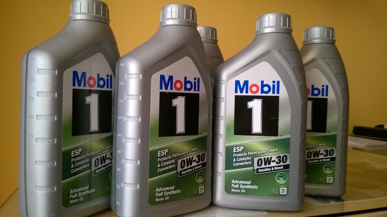

L'olio c'è, ora devo solo fissare in officina per la sostituzione.

Ti ringrazio. Dieci mesi all'anno vivo in Toscana e l'auto sta all'esterno...purtroppo!
Più che altro uso lo 0W30 perchè mi viene prescritto dal LUM.
Appuntamento fissato per Venerdì pomeriggio! Tra l'altro il capo officina con cui ho parlato mi ha anticipato che ci vorranno circa 2 ore perchè devono aspettare che coli via per bene tutto l'olio vecchio, possibile così tanto? Vedremo...
Lo cambio io alla mia e ti posso garantire che dopo mezz'ora non scende più neanche una goccia...anche perché sono oli molto fluidi! Spero che non ti addebiti 2 ore di manodopera solo per il cambio olio
Non credo proprio, anche perchè sarò li per tutto il tempo dell'intervento quindi dubito possa giocare su questo aspetto.
