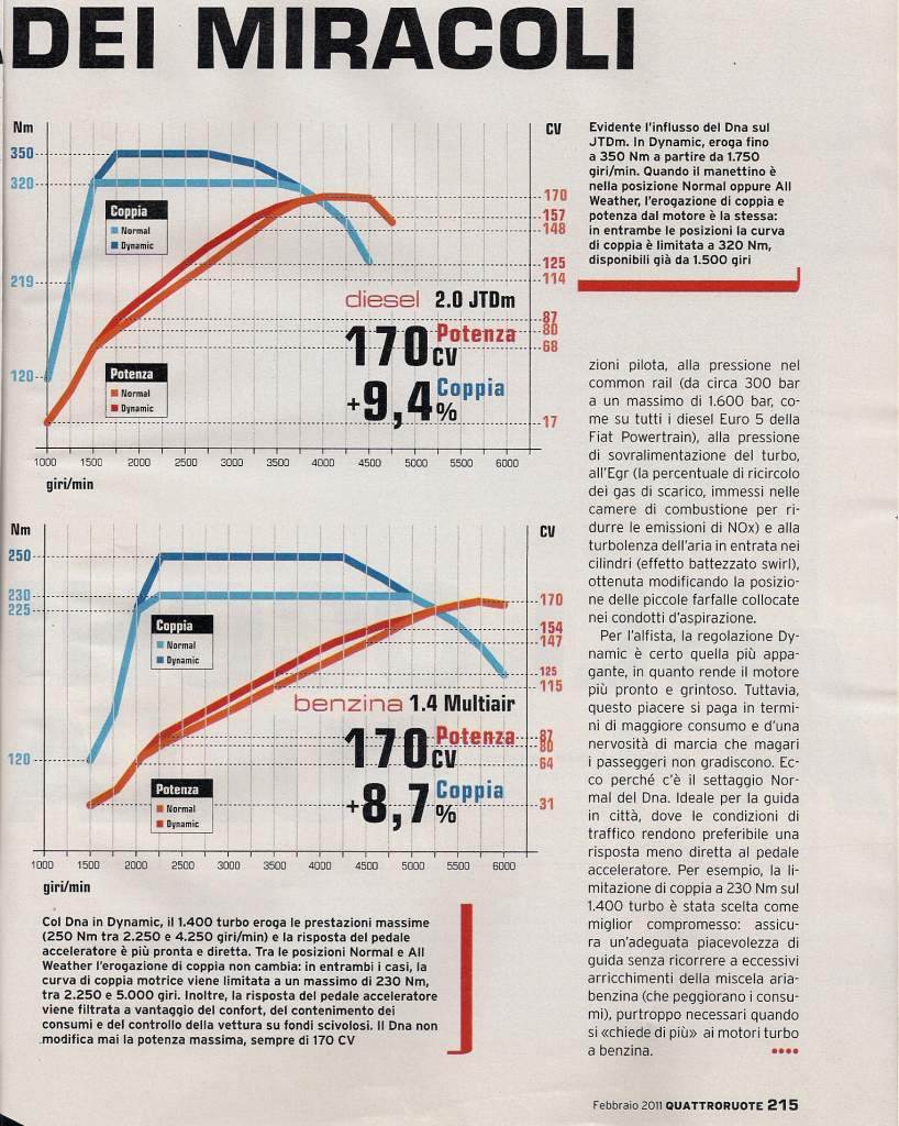

Le modifiche di coppia e potenza (ma anche i consumi che in D aumentano di circa 2 km/l....) ci sono solo per le versioni 170 cv diesel e Benzina , leggete l'articolo in merito :
Ovviamente la Potenza "intermedia" aumenta con la Coppia, ma la Potenza max No per ragioni fiscali , mentre i consumi peggiorano sempre , l'auto va di più solo se consuma di più .....è sempre così.
Le modifiche di coppia e potenza (ma anche i consumi che in D aumentano di circa 2 km/l....) ci sono solo per le versioni 170 cv diesel e Benzina , leggete l'articolo in merito :Visualizza allegato 202512 Visualizza allegato 202513
Se fosse così, hanno stampato i lum sbagliati!
Se ne è parlato in altra discussione, la coppia cambia in d anche per il Diesel 120cv, cosa invece che non avviene per il benzina che stranamente è l’unico che non ha variazioni di coppia in d rispetto ad n, sempre secondo lum.
È quello che so anche io..
Se parlate degli ultimi modelli di Giulietta che è stata commercializzata con il motore a benzina nella sola versione da 120 cv , vale quello che ho detto io al post sopra.
Le vecchie versioni benzina che erano con il motore multiair invece aumentavano la loro coppia max da 230 NM circa fino a 250NM circa. Poi aumentando il regime motore la differenza si annulla, quindi la potenza max è la stessa.
Sul diesel 120 cv non ho approfondito quindi non dico nulla.
