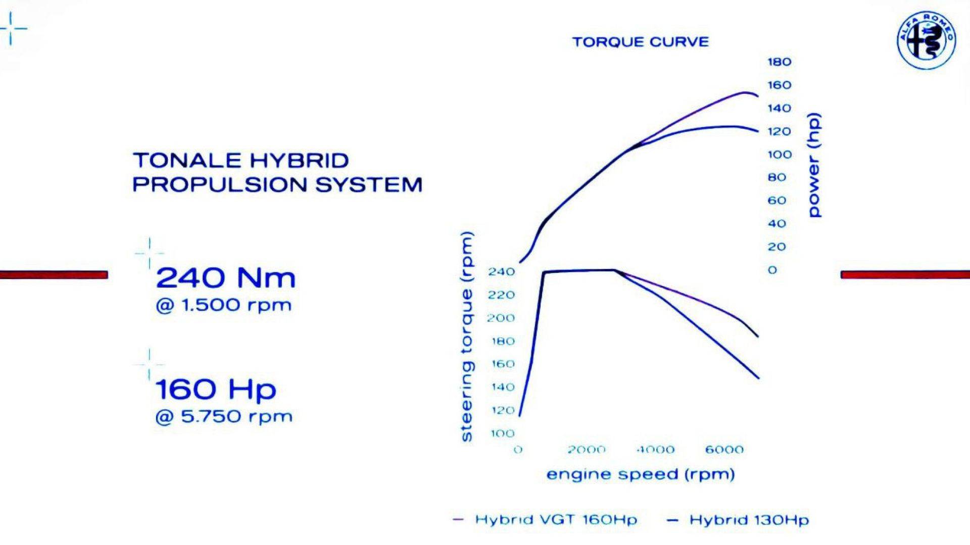

Purtroppo no.
Serve per i 30 cv in più che però sono tutti in alto.
Coppia identica tra 130 e 160.
Fino a 4.000 giri le due curve d'erogazione (potenza e coppia) sono pressoché identiche, il che vuol dire che nell'uso normale la differenza è praticamente impercettibile.
Penso sia l'ennesima trovata di marketing.

Che la differenza sia quasi solo ad alti giri ci sta
Ma prendete con le pinze le curve di erogazione dichiarate, secondo quelle dovrei avere la coppia massima a 1500 giri ma a 1500 il motore è ancora in stato totalmente sonnolento, infatti sul banco di prova la coppia per quella esatta versione è a 2200 giri, che coincide perfettamente con le sensazioni alla guida

Non credo che per questi dati fondamentali di potenza e coppia le case diano valori falsi.
Poi e’ evidente che i valori misurati non abbiano una retta perfetta orizzontale e la coppia possa oscillare leggermente per cui a 2000 ci sia qualche % di differenza rispetto a 1500, ma cambia poco.
Ricordo poi che questi valori devono essere misurati al banco in condizioni stabilizzate e normalizzate e che tra i vari banchi ( freno, inerziale) ci sono differenze.
Il ritardo di risposta ad esempio non compare in queste curve.

Non i valori massimi di potenza e coppia.
Parlo dei giri...
Hai presente quando dichiarano coppia massima "a partire da 1400-1500 giri"?
È una gran stronzata su motori diesel, figurati su motori a benzina.
Ripeto, il 1.3 mjet 95cv euro 6 dichiara coppia massima a 1500 giri, nella realtà a 1500 giri la turbina manco è ad 1/3 del boost e infatti il picco di coppia si ha a 2200 giri.
Non è qualche punto %, è una bella differenza...
Infatti il ritardo di risposta è causato dalla mappatura della centralina tra pedale destro e alimentazione...
È una questione di riduzione emissioni per le omologazioni, che a bassi giri la risposta al gas è morta.
