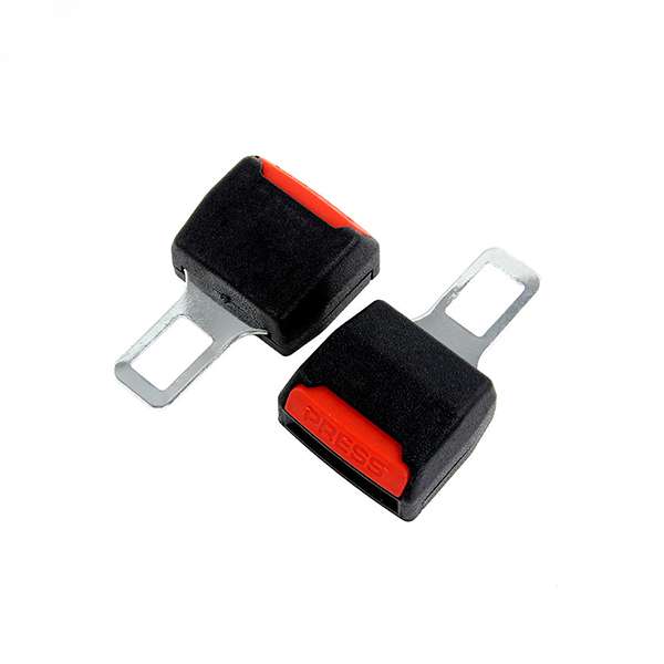

Per ora ho preso un adattatore "cinese", quelli che simulano la cintura di sicurezza. Ovviamente uso sempre la cintura anche con questo adattatore.
Questo adattatore ha la parte metallica più grossa per cui il sensore difettoso funziona meglio.
L'unico problema credo sia in caso di incidente e di eventuali danni cervicali o strappi. Probabilmente non risulta omologato il sistema cinture.

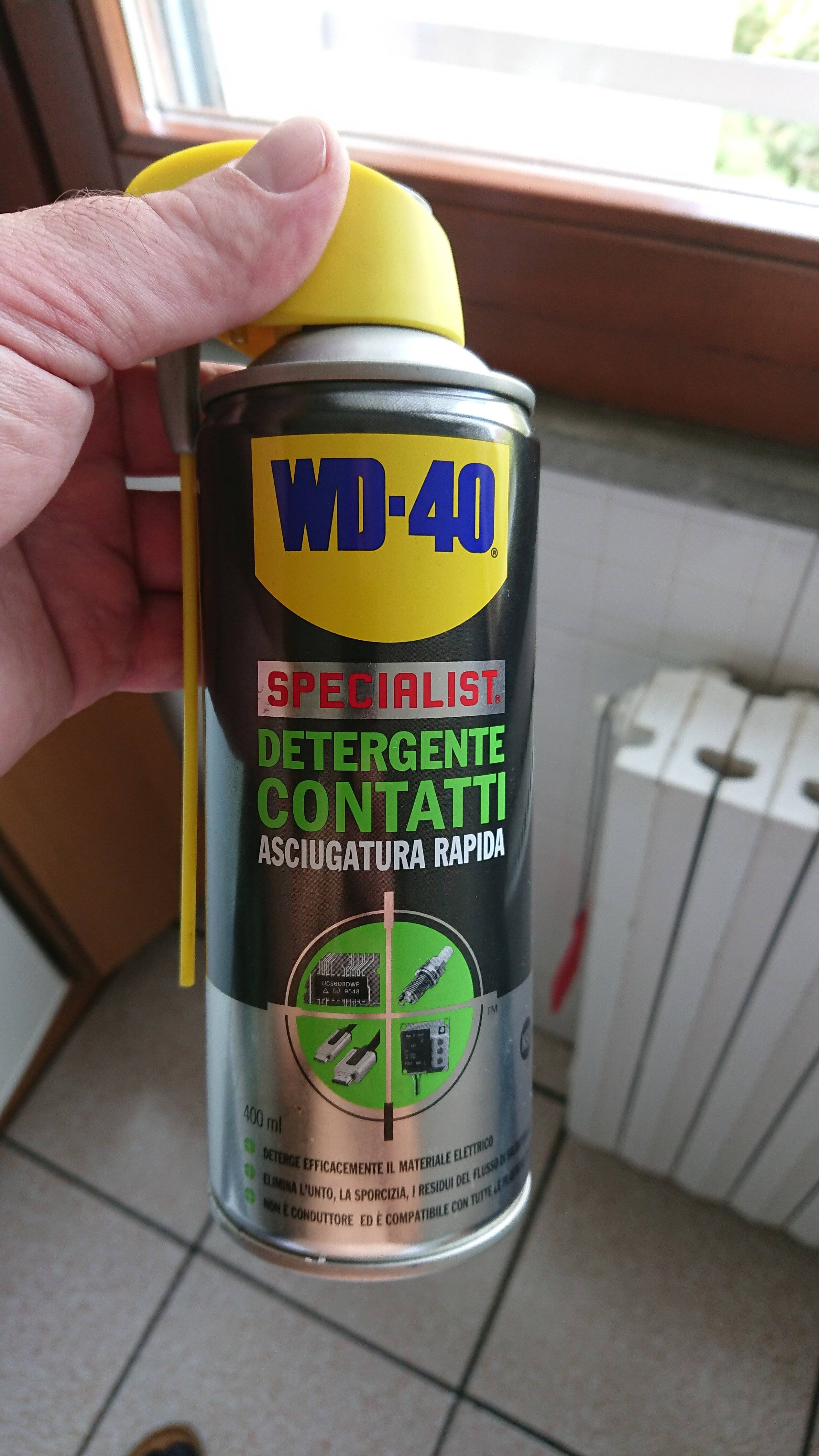

Il sedile guida non ha sensori, ma solo il contatto elettrico che si trova nel gancio fisso lato sedile. spruzzaci un po’ di spurai contatti o semplice sbloccante
La mia a i sensori a pressione ogni sedile compresi i posteriori, che si correlano con il sensore del gancio cintura, come già consigliato spruzza lo spray per contatti elettrici direttamente nella fessura del gancio della cintura, annegalo per bene.
