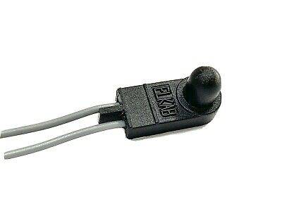

Oggi pomeriggio ho eseguito il lavoro. Fortunatamente, con tanta attenzione sono riuscito a non rompere nulla ma purtroppo il sensore 71753245 non funziona sulla mia Giuly, nel senso che una volta collegato segna 47 gradi (in realtà ce ne saranno stati max una decina). Ho provveduto a rimontare quello di serie. Avete altri suggerimenti? Vale la pena provare altri sensori o a questo punto meglio sostituire tutto lo specchietto? Ho visto che su ebay vendono questo, che effettivamente ha una forma identica rispetto a quello della mia Giuly SENSORE DI TEMPERATURA esterna sonda FIAT 500 Abarth Alfa Romeo Giulietta 159 | eBay

No assolutamente perchè ho tenuto in moto per oltre 5 minuti e la temperatura non è scesa di un solo grado. Poi ho rimontato l'originale e la temperatura è tornata subito a 18 gradi (in realtà ce n'erano 10).
Ora ho ordinato il sensore con cod. 71741017 che vedendo la foto dovrebbe essere quello giusto. Infatti quello di serie è così
mentre quello montato oggi (cod. 71753245) è leggermente diverso
Se può essere utile a qualcuno, la sonda originale è marchiata ELKAB. Potete contattarli direttamente dal loro sito internet. Vendono la sonda a 30 euro, spedizione inclusa.
Visualizza allegato 233860
Visualizza allegato 233861
