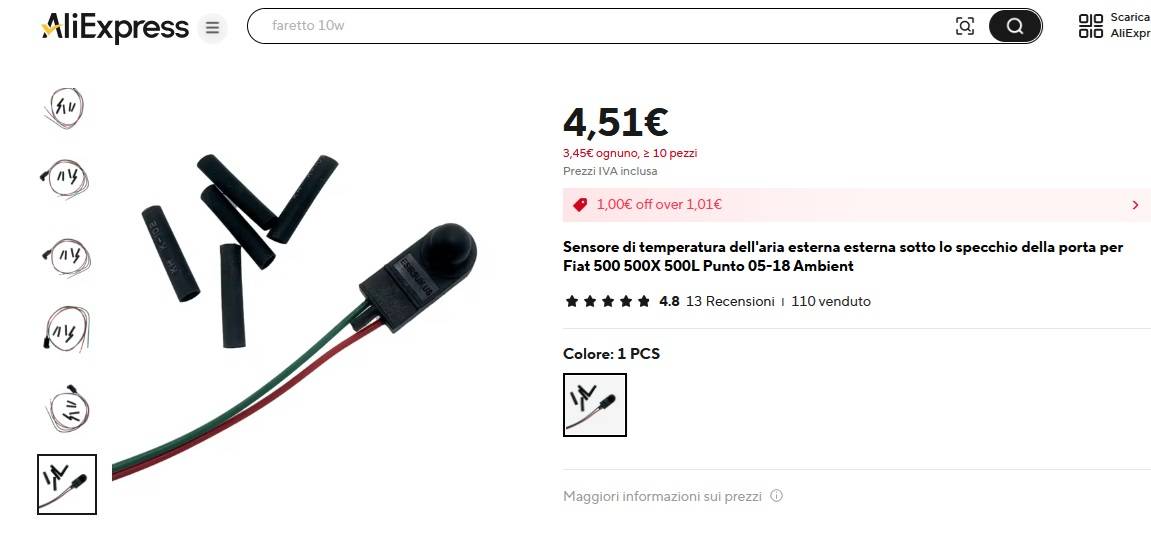

ciao..avendo il problema della temperatura esterna impazzito..ho deciso di cambiare il sensore nello specchietto laterale...dopo varie info sul forum ho provato ad ordinare un sensore economico su alixepress a € 4,50...ragazzi funziona!!! lascio in allegato i riferimenti...ciao
Ciao,il sensore è molto importante non solo per la temperatura dell ‘abitacolo ma per tutta una serie di parametri di funzionamento della vettura.Io consiglio sempre di acquistare il prodotto originale specifico e non una cineseria….
sarà...ma a tutt'oggi il mio sensore cinesata funziona e la temperatura è uguale a quella di altre auto...condizionatore ok...per me ne è valsa la pena...poi in futuro!!!! ....
