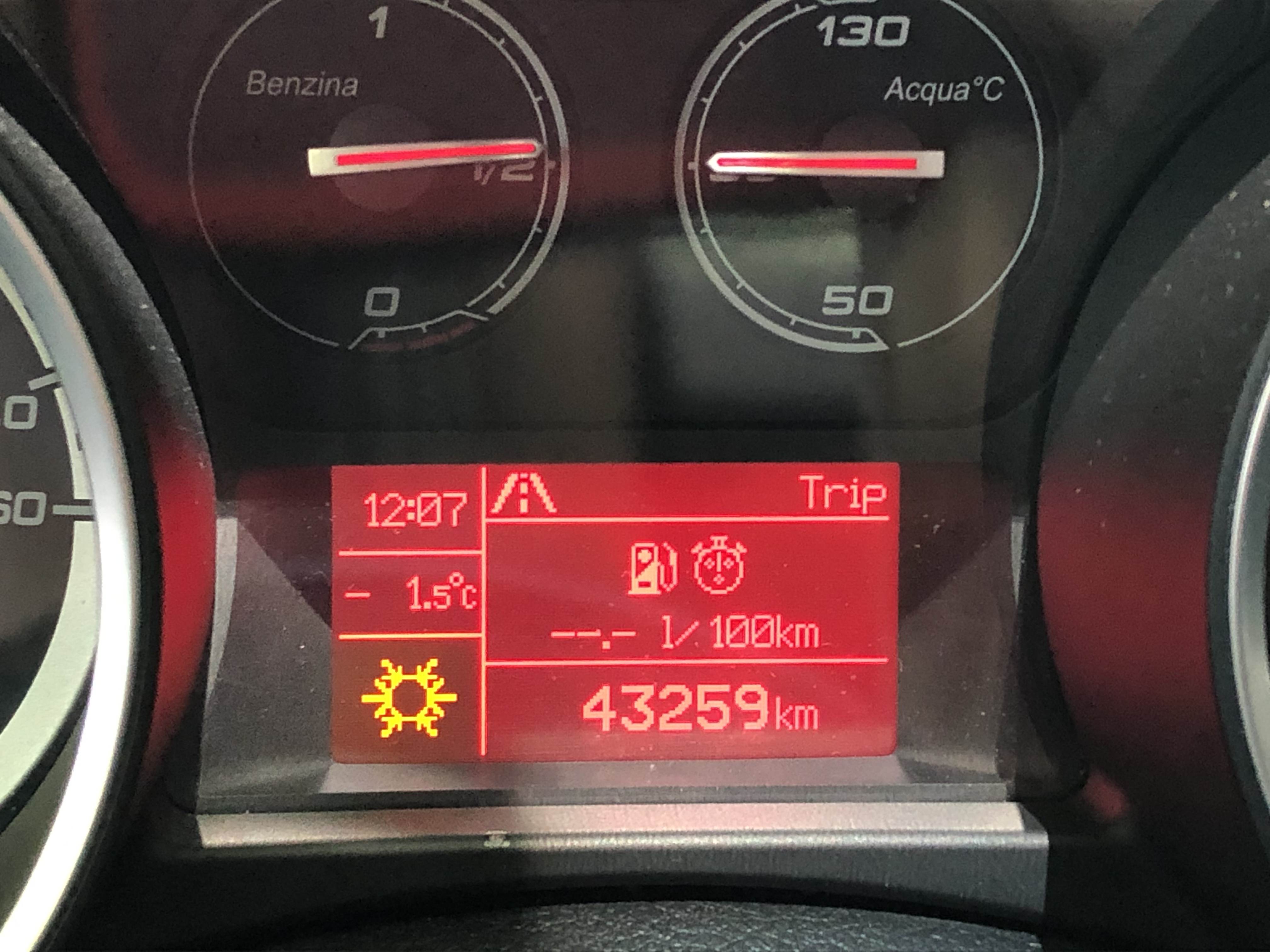

Ciao raga! Sono già 3 volte che sucede lo steso nella mia giulietta. Marca temprertura -1 gradi (impossibile erano al meno 25!) e poi l’aria condizionata smette di funzionare. Non riesco a trovare una spiegazione logica... il giorno dopo tutto torna alla normalità!
