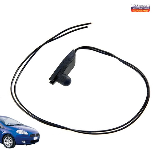

eccone uno della grande punto

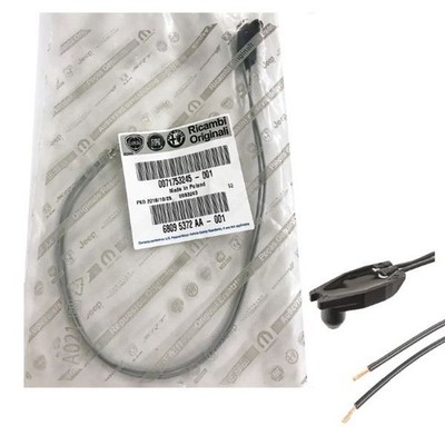

oppure originale fiat per 500 e GP con la spinetta
