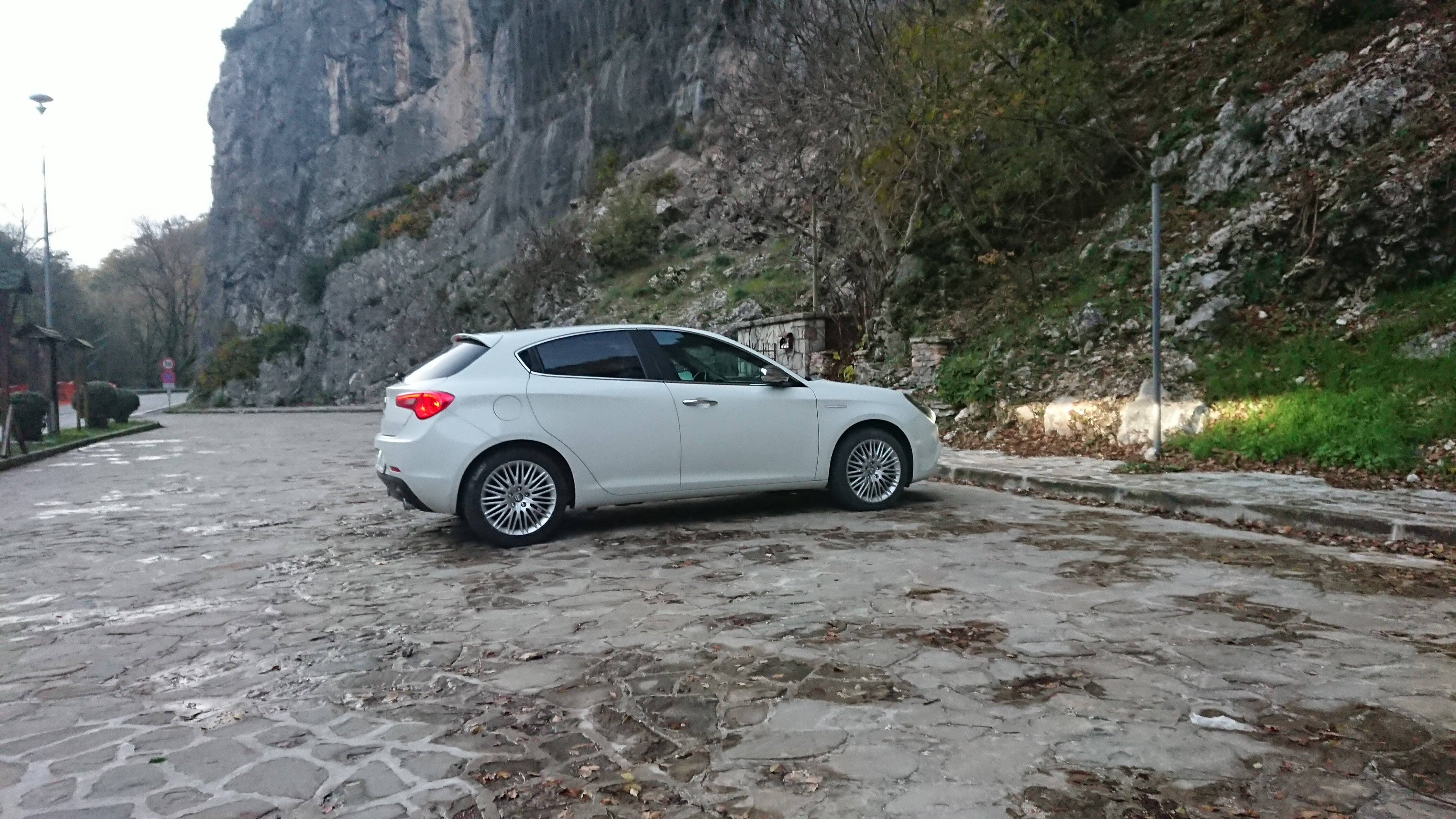

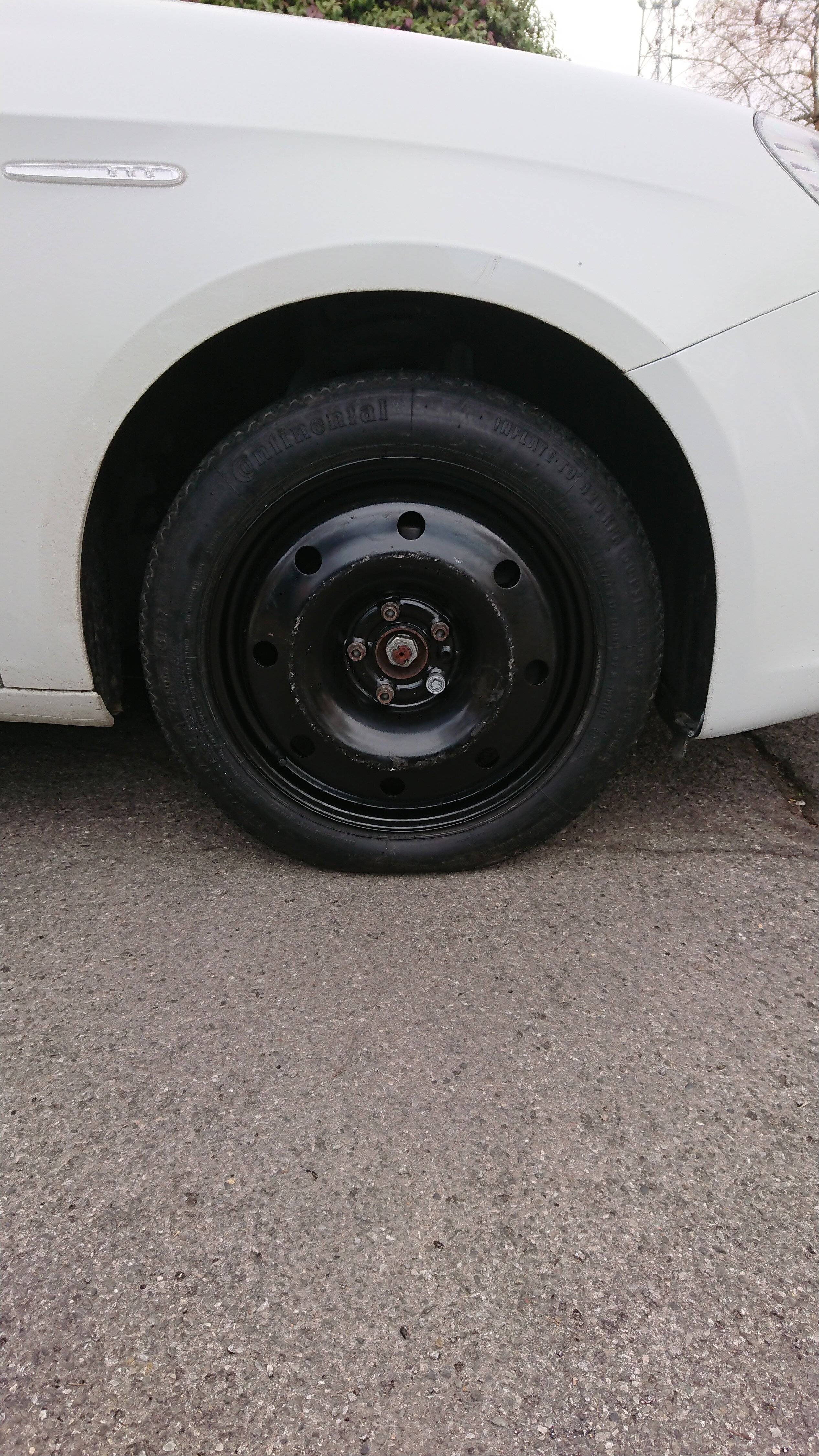

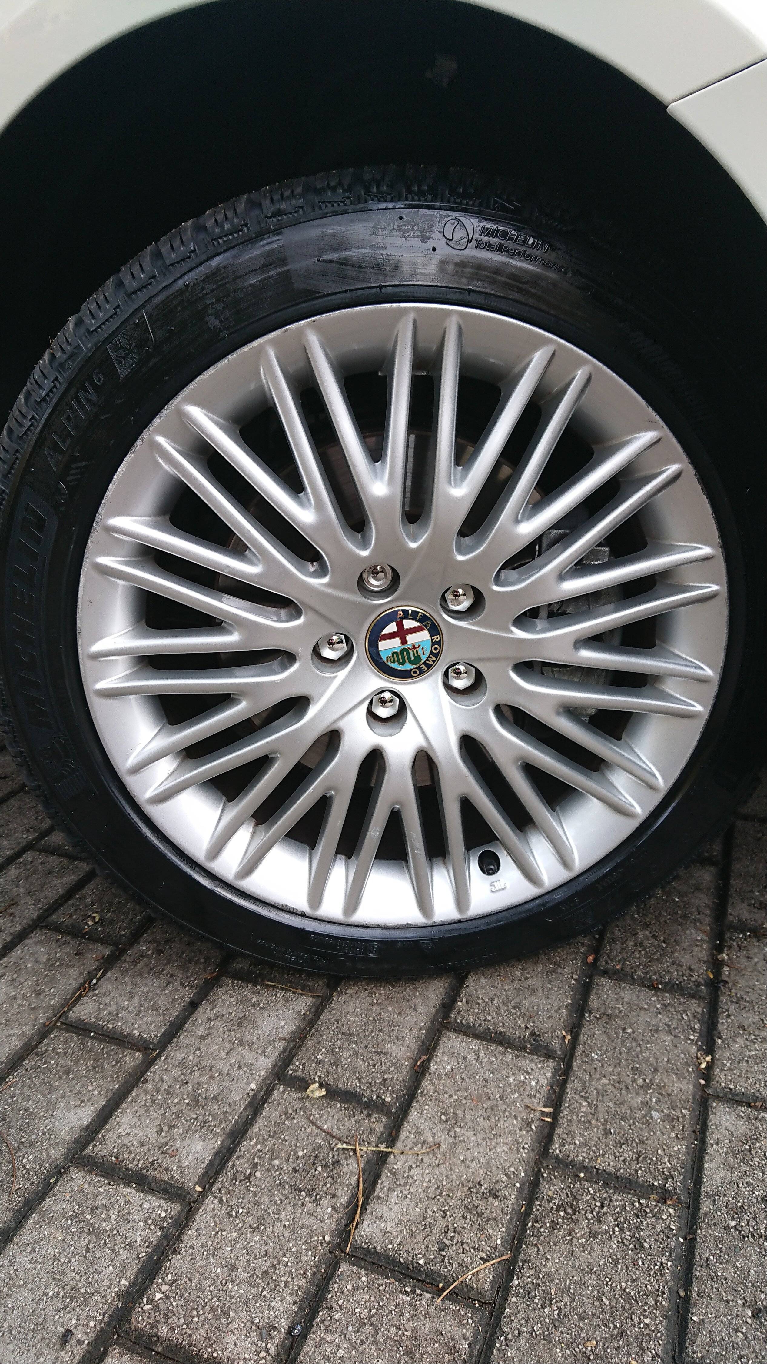

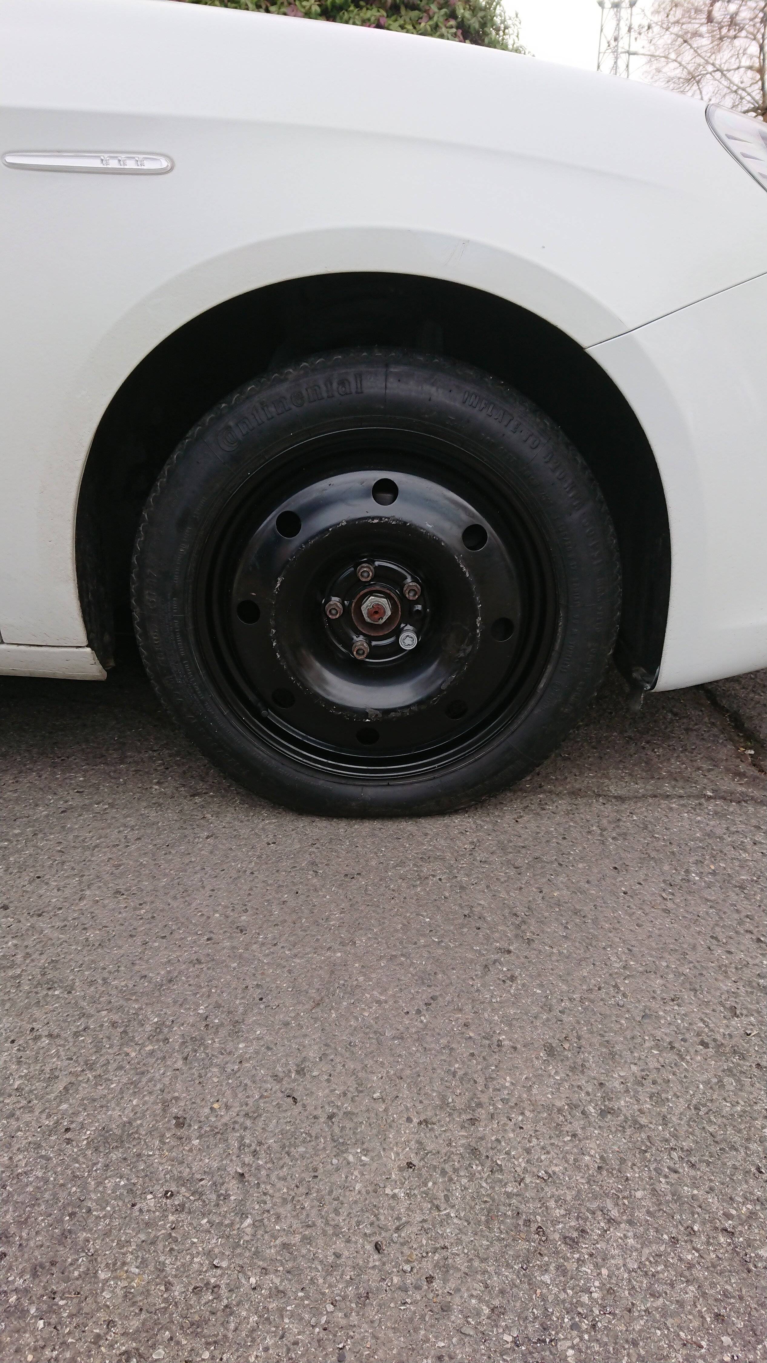

Ti faccio un esempio della mia Giulietta immatricolata nel 2015, quando ho messo il ruotino per fare la prova, non era un emergenza, dopo un centinaio di metri si è accesa la spia che dici tu. Poi un altro esempio sui cerchi da 18 con gomme estive, mentre scendevo giù da gran Sasso si è accesa la spia, mi sono fermato ho guardato intorno ho dato una gonfiata a tutte le ruote e via. In nessun caso io quell sensore non c'è lo.

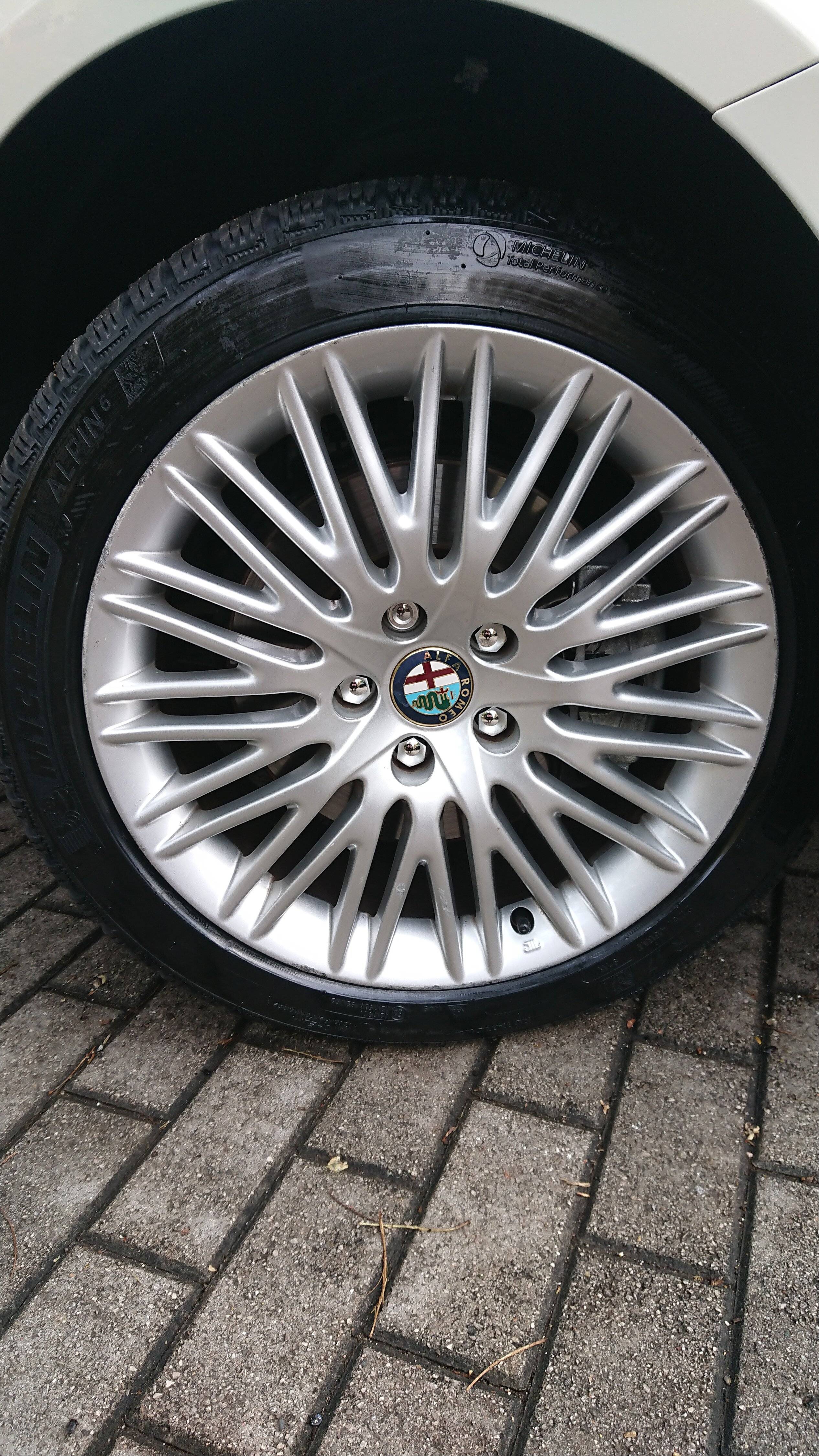

Penso di sì, perché io non ho mai visto nessun sensore nei miei cerchi

Si confermo che non ci sono i sensori sulle valvole ma il sistema funziona grazie ad un calcolo che il sistema fa sui giri della ruota, se questo dato varia a causa di una ruota piu' sgonfia ti avverte dell'anomalia.
Semplice e funzionale, ricorda sempre di resettare ogni volta che gonfi le ruote oppure se cambi cerchi, ruotini, ecc

Per rilevare la pressione sgonfia con il sistema indiretto usa sensori abs bisogna andare dritti per un po’ e così il sistema andando dritto sente giri ruota diversi e segnala gomma sgonfia.. possono volerci anche km perché il sistema segnala ..
