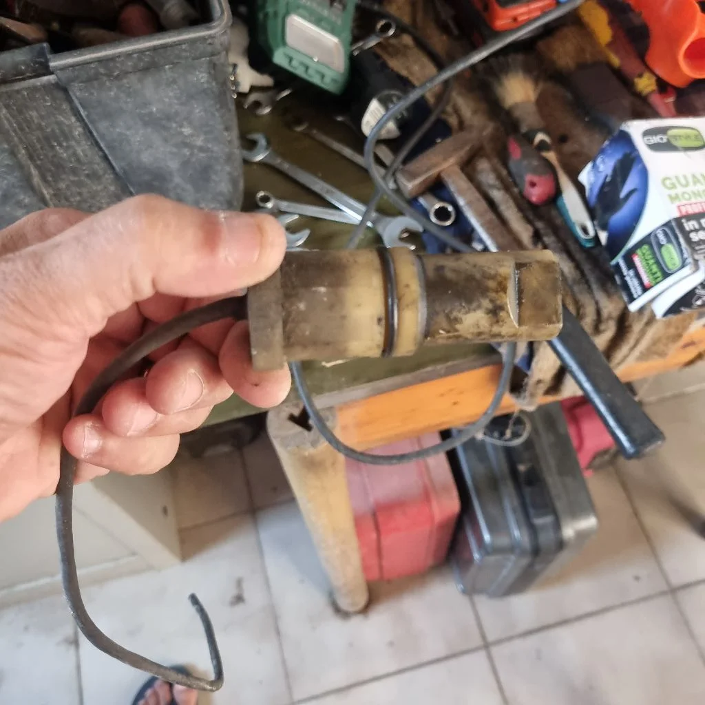

Buongiorno a tutti.
da qualche tempo non funziona più il tachimetro della mia 75 TS.
Ho fatto le mie verifiche: sollevando la vettura sui cavalletti e ingranando la seconda ho appurato che la centralina Jaeger sotto la panca posteriore sembra essere ok (tutti gli elementi sono in buono stato), mentre il sensore è alimentato ma non da nessun segnale in uscita.
Per tale motivo presumo che sia proprio il sensore da sostituire.
E qui viene il bello: il codice ricambio è 60529120, ma non è reperibile presso nessun ricambista in Europa, tra le decine che ho contattato!
Qualcuno ha un suggerimento? Mi sfugge qualcosa?
A chi/dove posso rivolgermi per reperirne uno, anche non originale, ma compatibile (ammesso che esista).
Grazie mille per il vostro aiuto!!

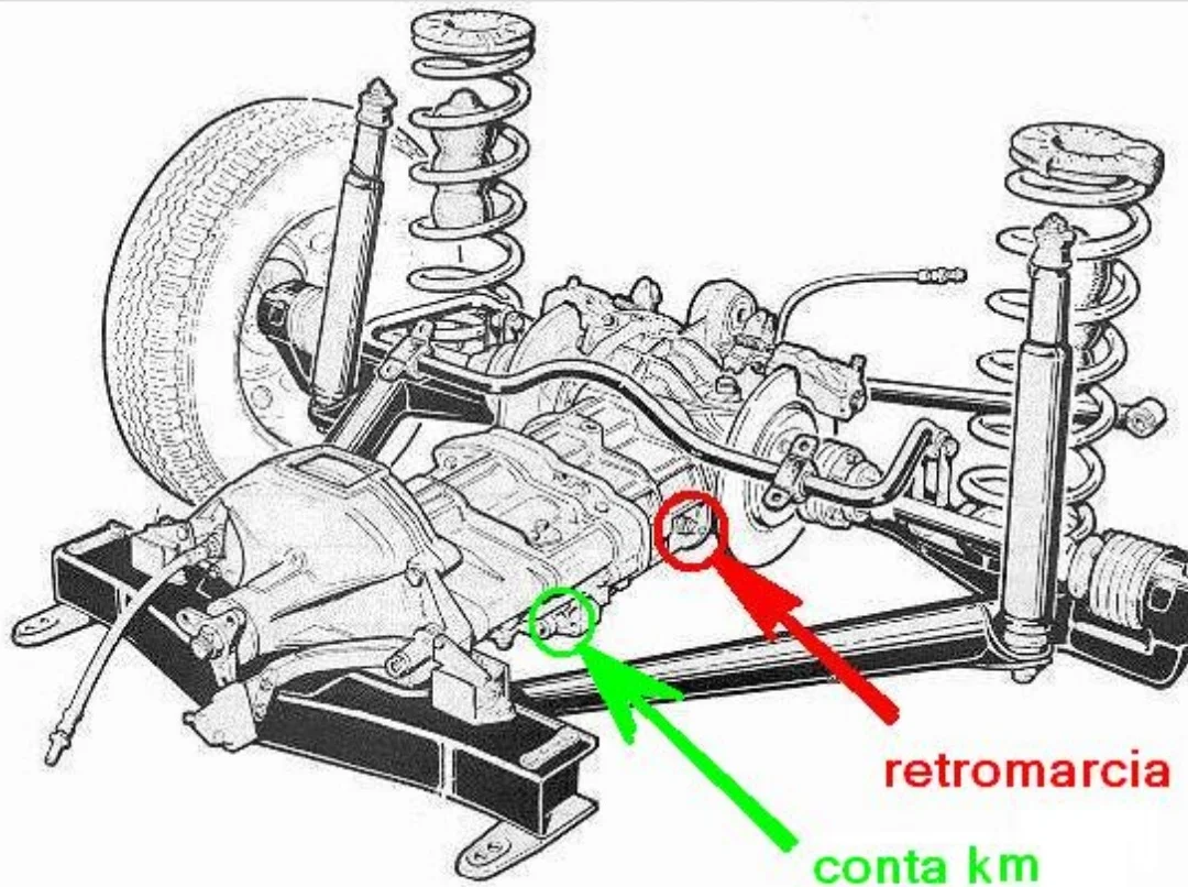

Posso sapere da dove lo hai tolto quel sensore?
#3
Dalla scatola del cambio.
Trovi 2 sensori. Quello più verso le ruote è quello della retromarcia, mentre quello più verso l'anteriore è il sensore del tachimetro.
La foto non è del mio sensore, ma è proprio come quello.

Grazie. Non sapevo fosse prodotto da Bosch, ma finora nessun ricambista mi ha proposto un ricambio non originale Bosch o altro (neanche originale a dirla tutta).
Ad ogni modo continuerò a cercare e chiedere...prima o poi inciamperò su quello giusto! 😂

Pulisci bene il sensore in quanto da qualche parte ci deve essere stampigliato il codice prodotto del produttore e fai la ricerca con quello.

e quando lo hai pulito bene come consiglia Ipoide prova a rimontarlo... potrebbe essere solo sporco.

I sensori a induzione difficilmente non funzionano se sporchi.. vai da qualche ricambista con pezzo in mano molto probabilmente troverà qualcosa..

Quando l'ho estratto non ho visto codici impressi, e l'ho pulito (non era molto sporco in realtà). Rimontato, ed ètutto come prima.
La centralina sotto il sedile è stata controllata, elemento per elemento e sono tutti buoni.
Mi verrebbe da pensare al motorino del tachimetro, ma quello che mi indirizza verso il sensore è proprio il fatto che il sensore stesso non da nessun segnale in uscita.
