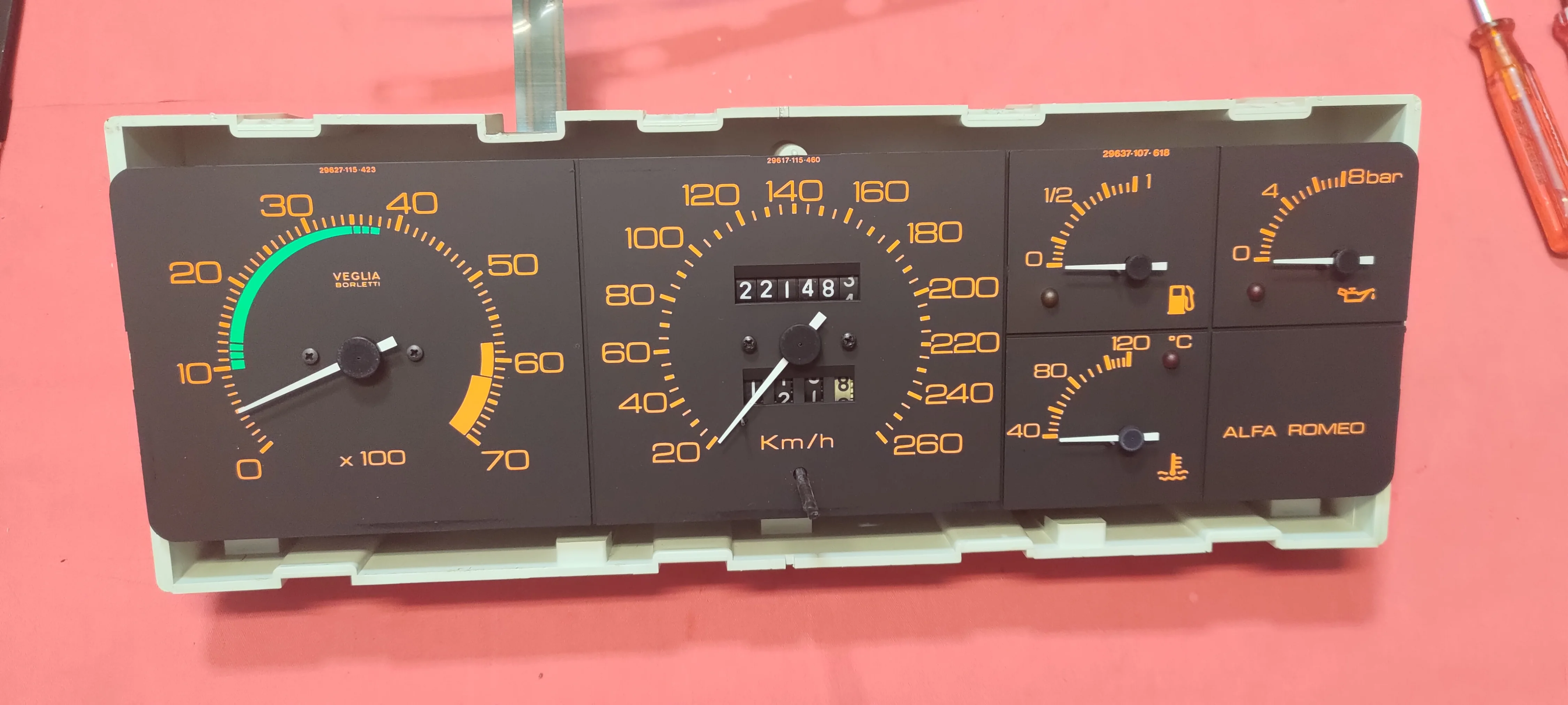

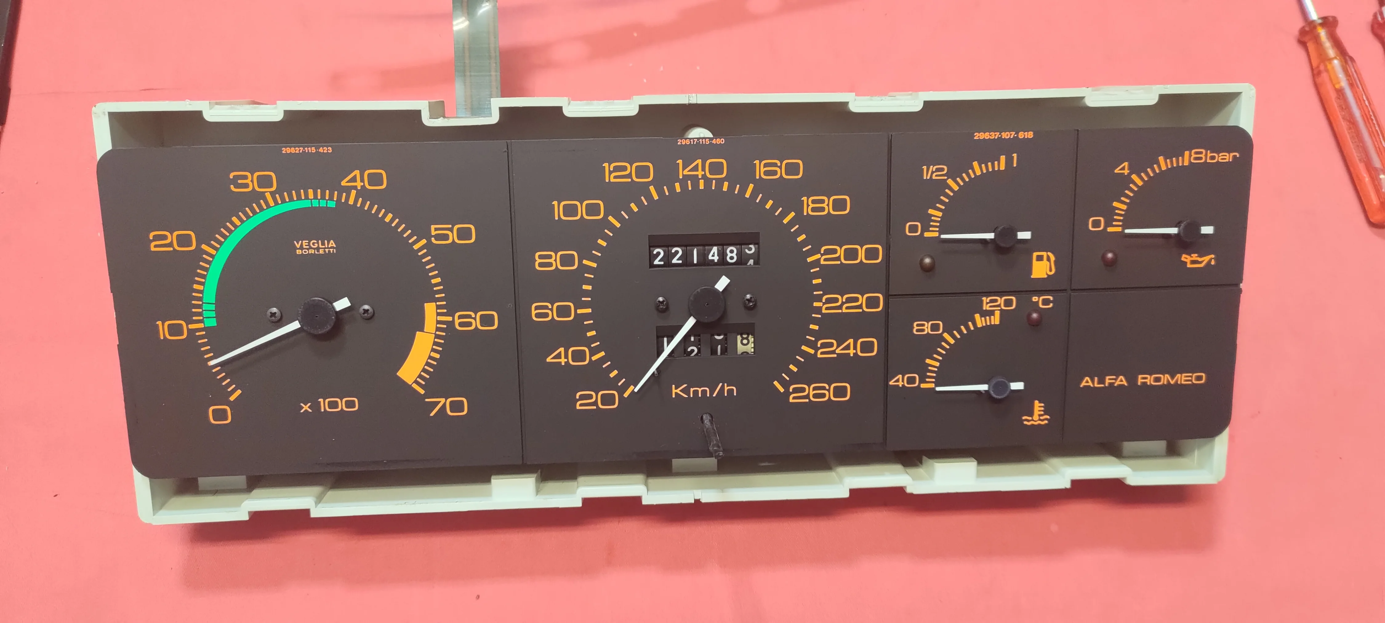

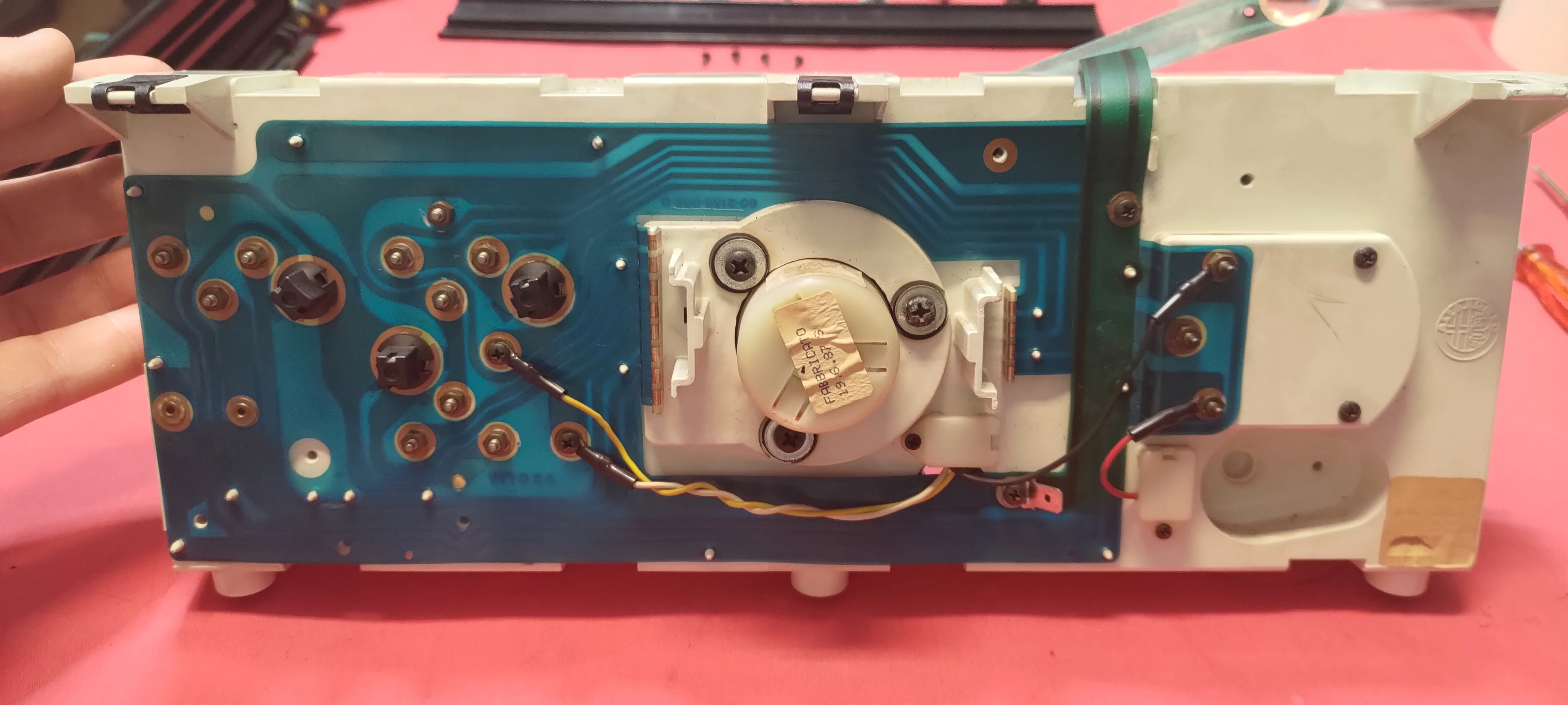

Ho smontato il quadro strumenti e innanzitutto verificato la continuità del cavo che parte dalla centralina sotto il sedile e arriva allo strumento. Continuità ok, il cavo non è tagliato (non si sa mai).
Ora...ho letto in un'altra discussione che all'interno dello strumento potrebbe crearsi gioco tra il motorino e un pignone.
Vedi Alfa 75 problema e compatibilità contaKm e relativo sensore sul cambio
Io ho il quadro strumenti aperto, ma come smonto lo strumento??
Come fare per estrarre il tachimetro?
Sarà banale ma non voglio rischiare niente.
