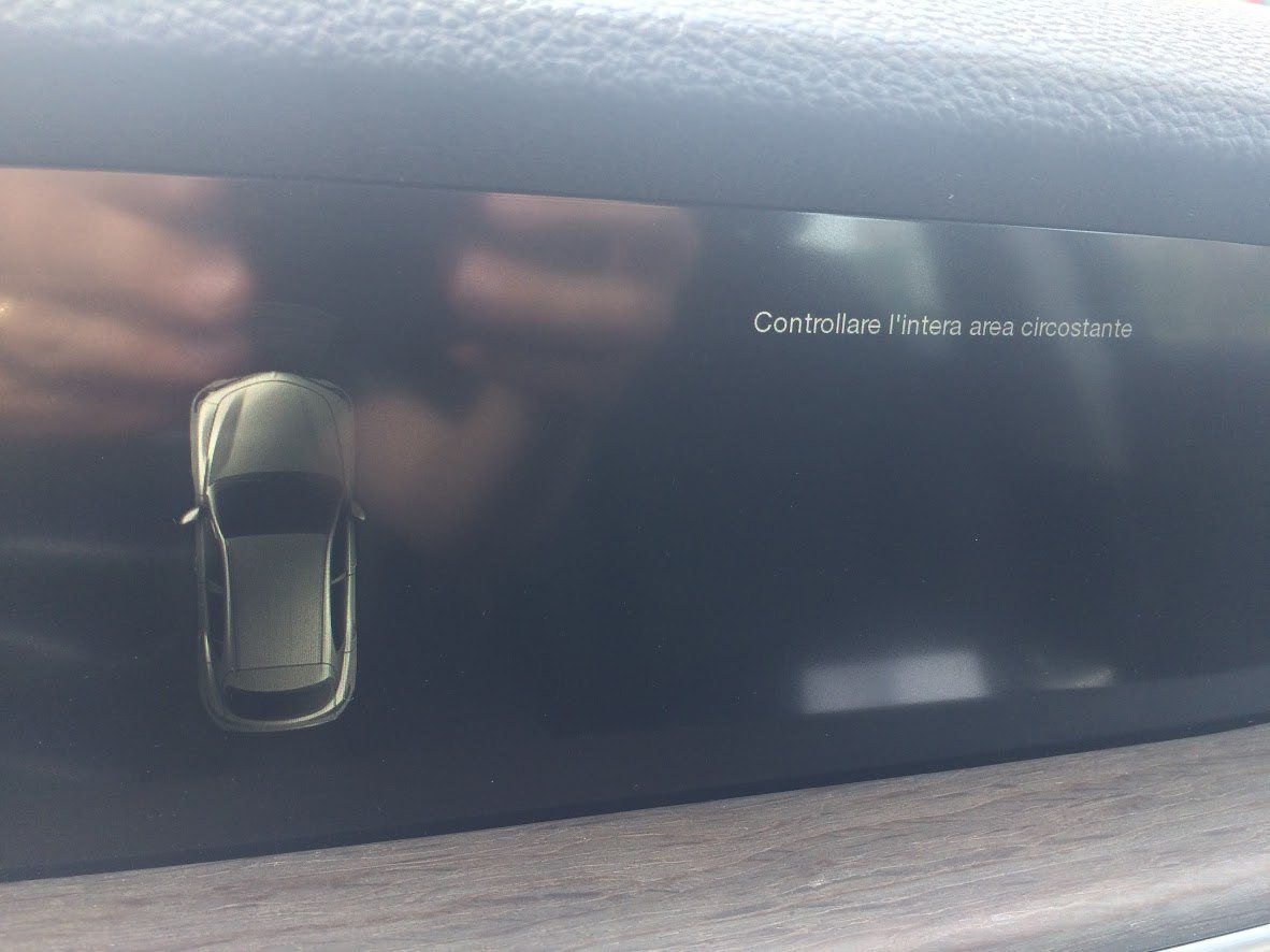

Ogni tanto si illumina in genere tutta la fascia anteriore, altre volte mi dice solo di controllare l'esterno senza fare accendere nessuna zona in particolare.
#6
9cDcOBXvtm9YHtYiAfdlx4jcOg06Qru2PCs2Wvruit2QDt3-rNoBJhaQnxUd5cefkjWk5TLPXkqXF-bNXY=w1182-h887-no.jpg

Su Giulia i 2 sensori sulla griglia frontale sono in grado di rilevare i marciapiedi, per cui mi è capitato di leggere qualche volta la strada su cui mi immettevo che era posta più in alto di quella di provenienza. Ma lo Stelvio è più alto, non dovrebbe fartelo.
Dalla foto, il problema arriva proprio da uno dei 2 frontali (la targa in effetti poteva dare fastidio in quella posizione, a 2 metri non devono suonare. Controlla che siano posizionati tutti e due allo stesso modo, se ne vedi uno un po' più indietro potrebbe essere lui, altrimenti è da sostituire o cablaggio non ok

Volevi dire forse dal video: in quel caso in effetti il muro era a 2m, ma vicino al paraurti c'era il marciapiede ed un filo d'erba che sventolava. E' successo altre volte in circostanze meno dubbie (ero in prima fila al semaforo, nessuno davanti a me). Ed il suono continuo viene all'improvviso, mentre in condizioni normali dovrebbe prima far bip-bip e poi diventare continuo, dopo che ti sei avvicinato all'oggetto. Penso sia un sensore fallato, ma il display non me ne fa vedere uno in particolare (guarda la foto).
#10
Credo anch'io che sia un sensore difettoso, ho pensato a quelli centrali perchè dalle foto non vedo l'area grigia anche lateralmente a quella centrale
