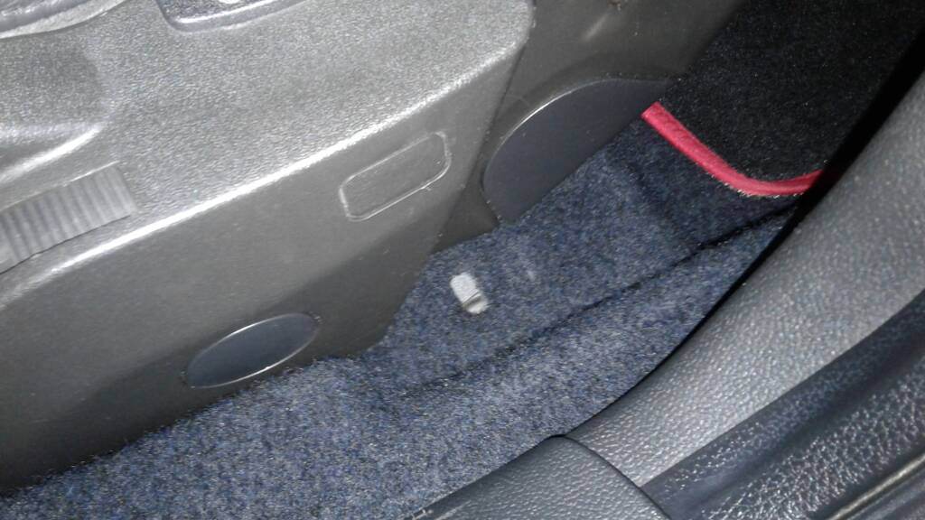

@PaperiNIK156TS ....no l'infocenter e il beep tipo impostazione velocità funziona quindi non si trova li. Sono sensori di serie, non aftermarket. Riguardo lo sfregolio tu senti la tensione non la frequenza e tanto mi basta per sapere che sono alimentati quando inserisco la retro....quindi dovrebbe essere il cicalino che non funzia.
@CristianZio77 ....grazie grazie grazie....adesso con la foto ho capito e provo a verificare...vi aggiorno.
Ho trovato dove detto centralina e cicalino....ma non ho risolto nulla..anche perchè per riuscire a lavorarci bisognerebbe smontare il sedile.

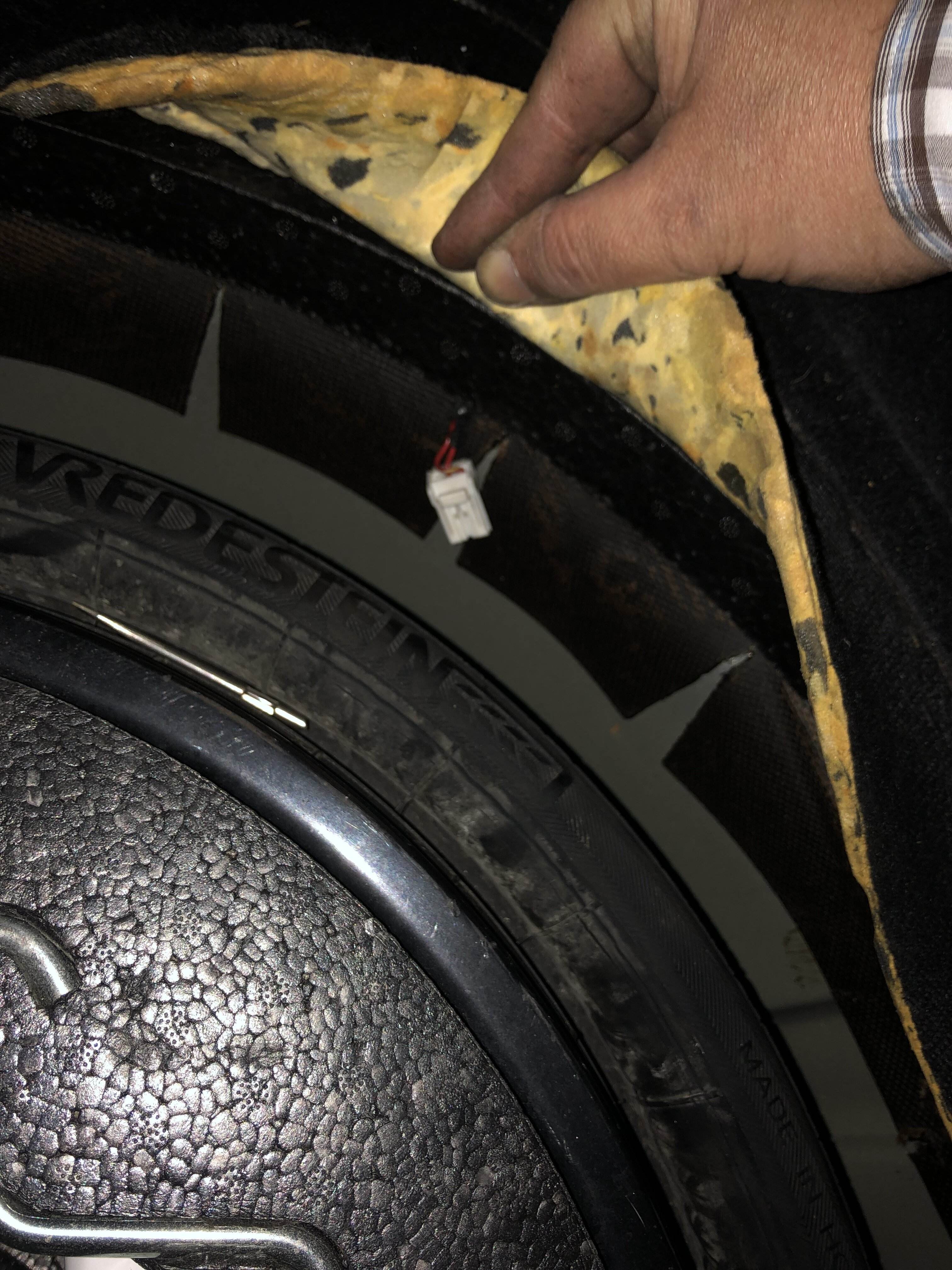

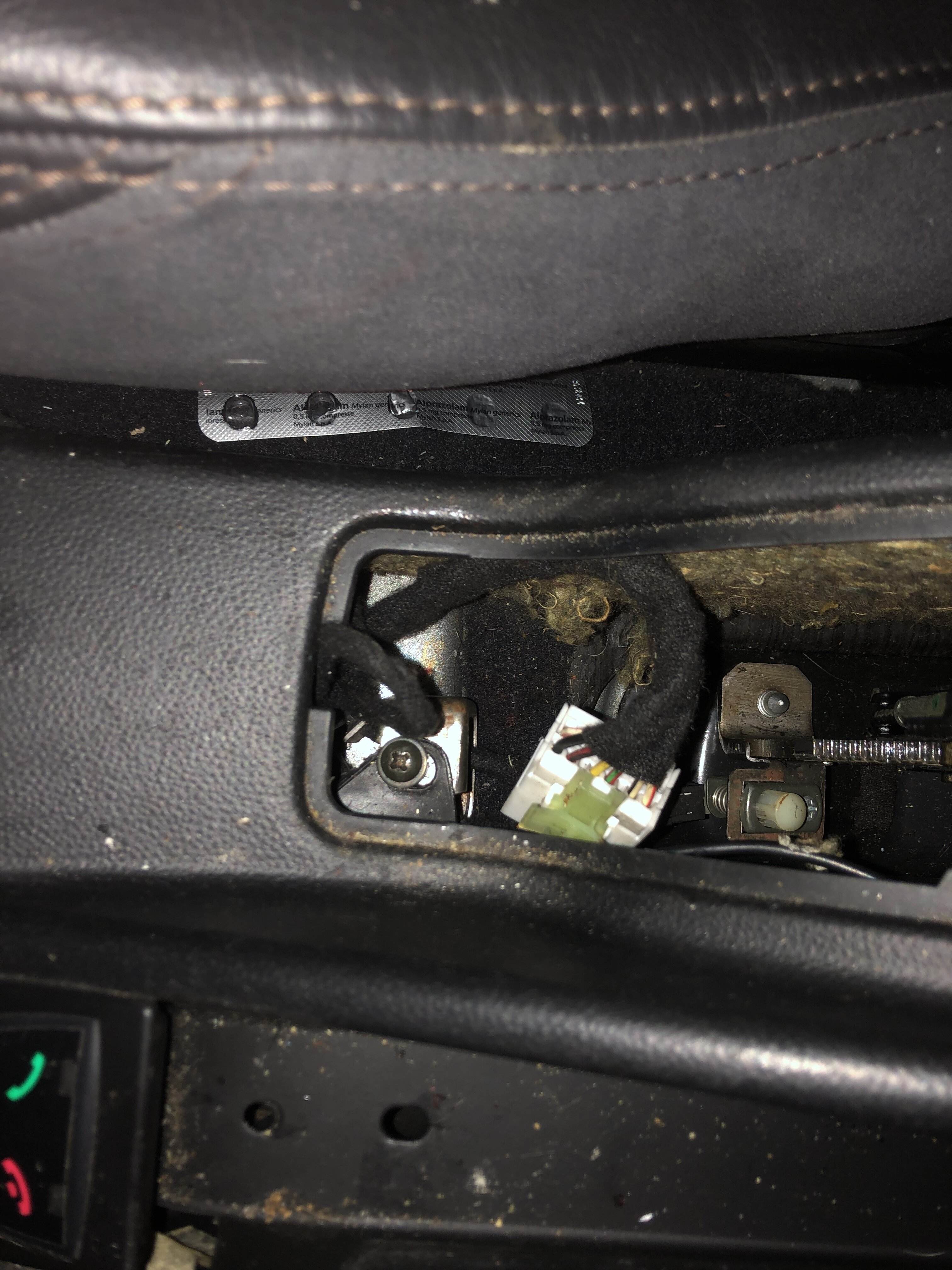

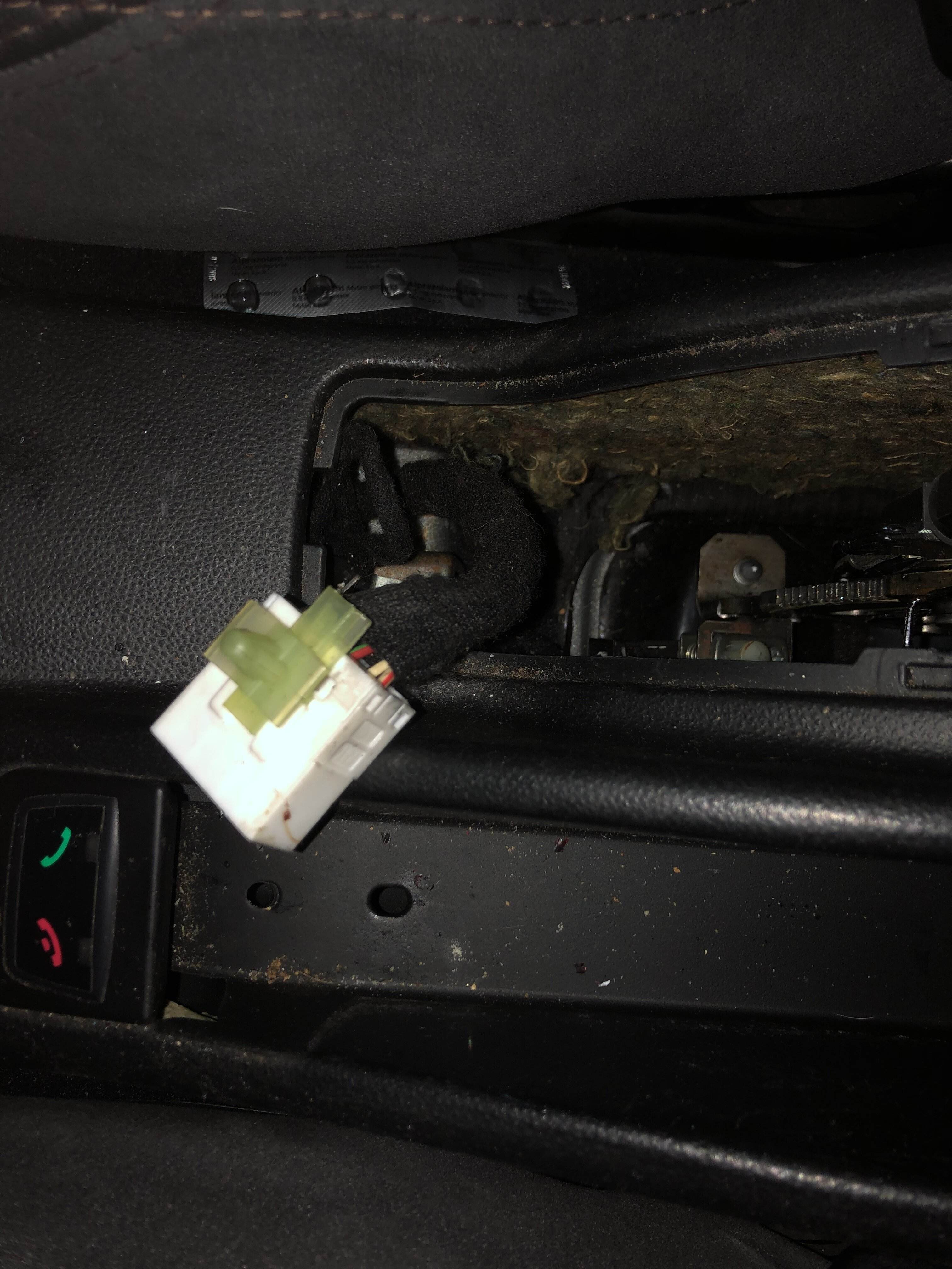

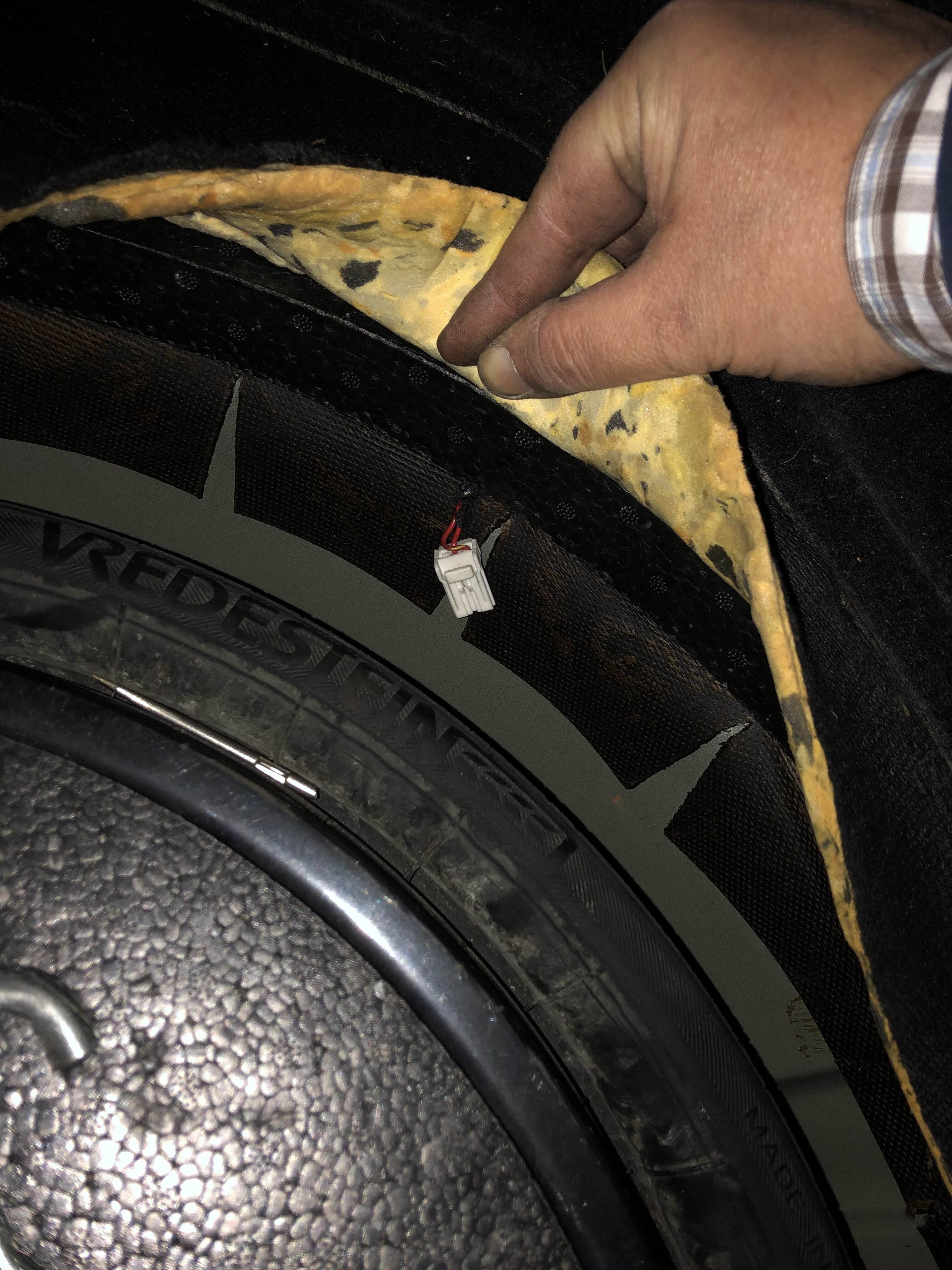

Salve ho appena acquistato la mia seconda Crosswagon però non funzionano i sensori di parcheggio e sento un rumore debole in qualsiasi marcia a motore spento naturalmente che proviene da dietro sotto il ruotino ho trovato lo spinotto staccato sapete aiutarmi magari con qualche foto grazieIn anticipo a tutti
Salve ho due domande ho comprato la mia seconda 156 Crosswagon e cercando di attivare sensori ho trovato 2 spiriti staccati sapete ha cosa servono o dove vanno

Ciao, di spinotti in giro non collegati c'é ne sono anche nella mia, ma funziona tutto. Se dai un' occhiata all' Elearn forse puoi capirci di piu. Comunque io piu di preoccuparmi degli spinotti non collegati, vedrei se qualcosa non funzia. (Anche io ho 2 Crosswagon).
