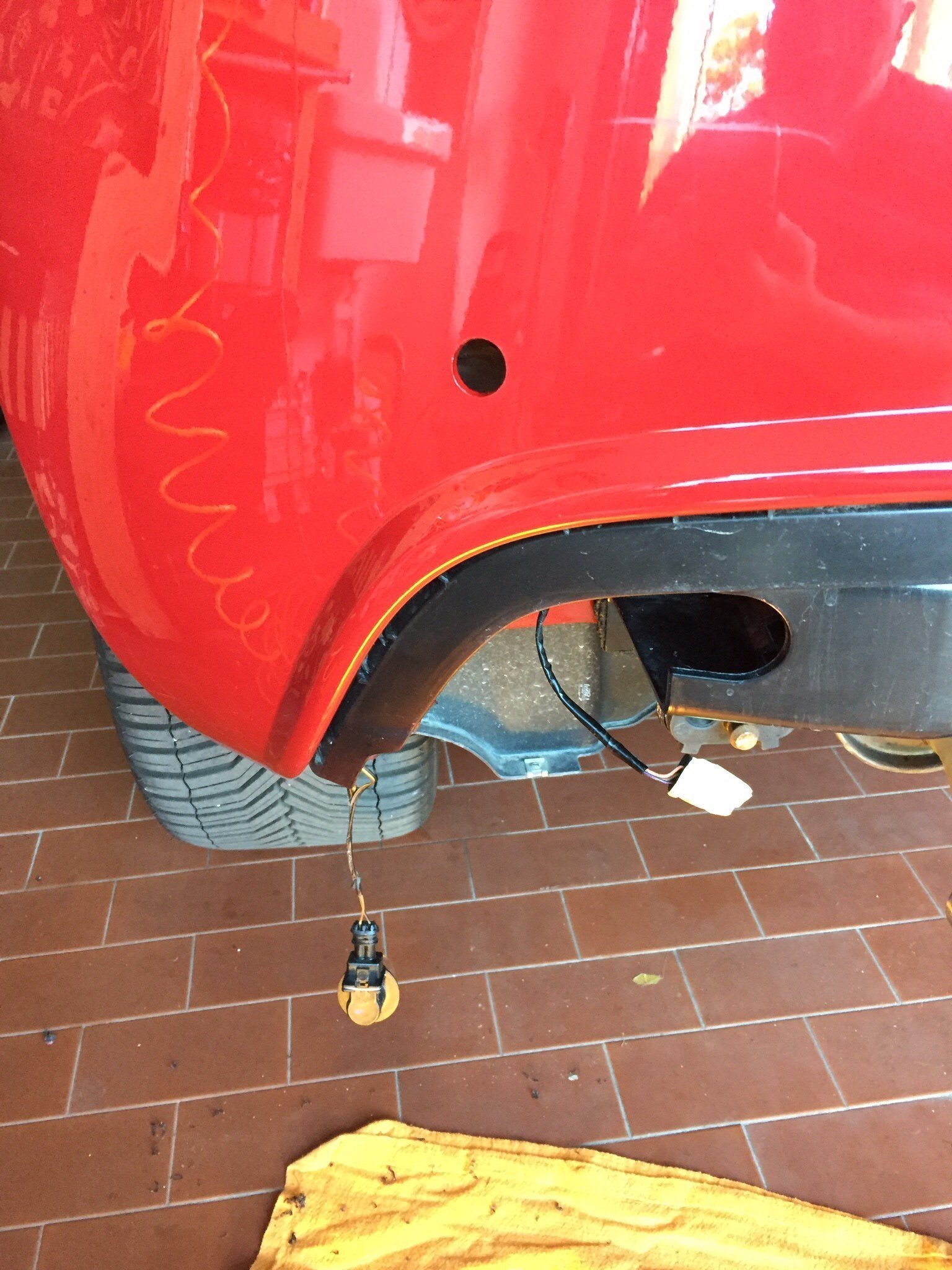

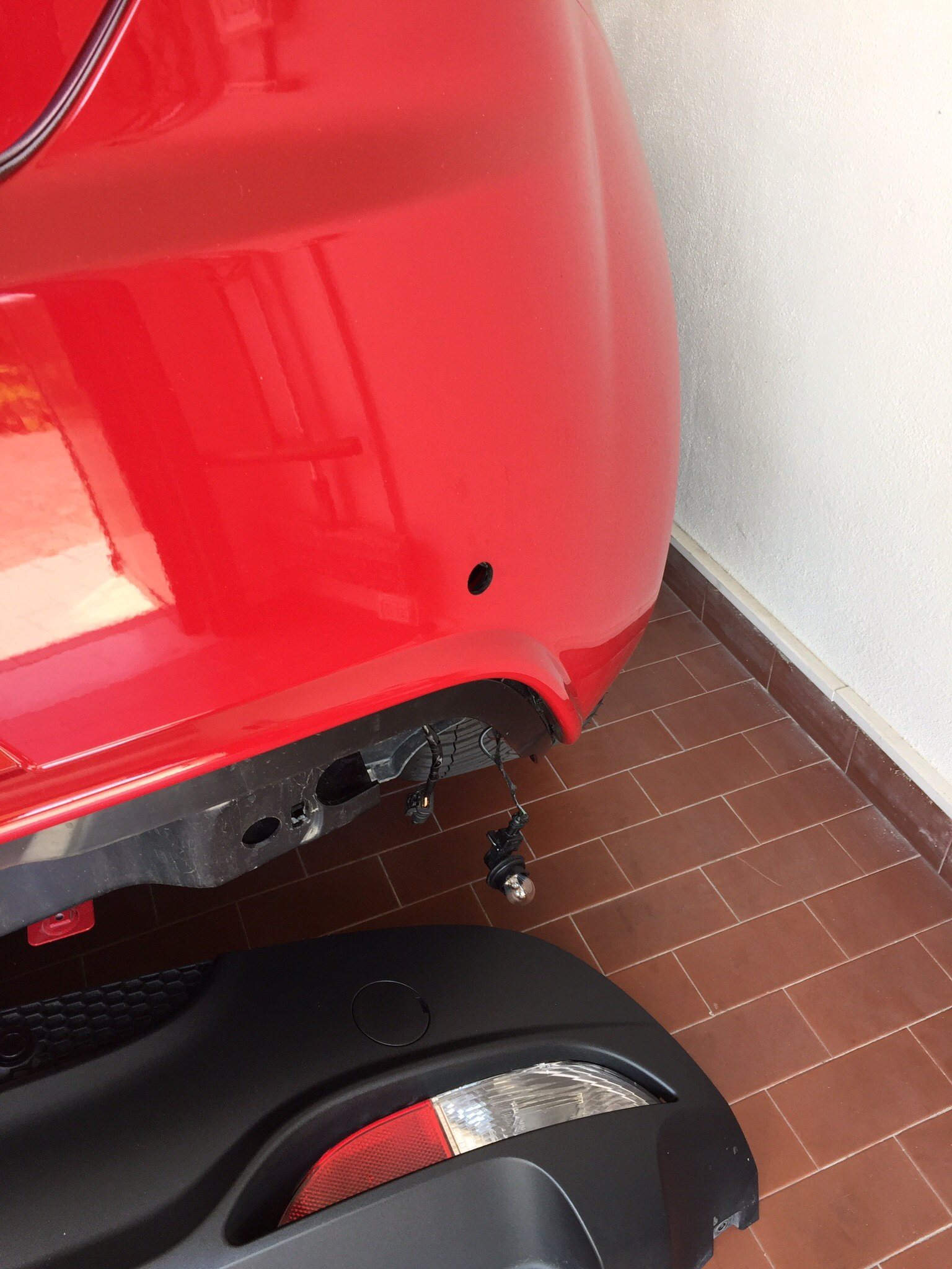

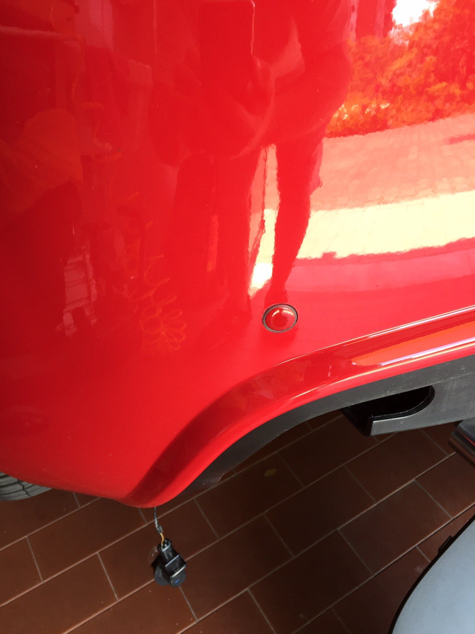

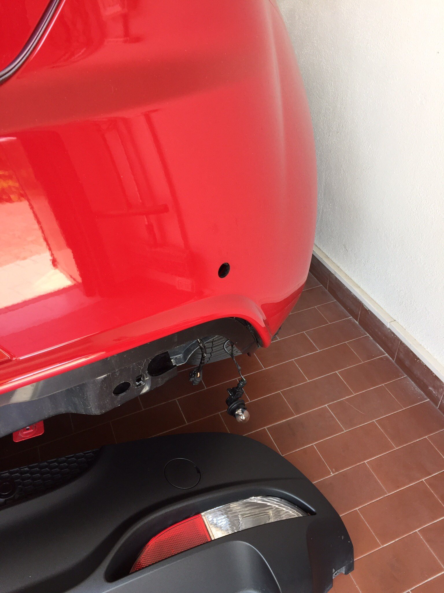

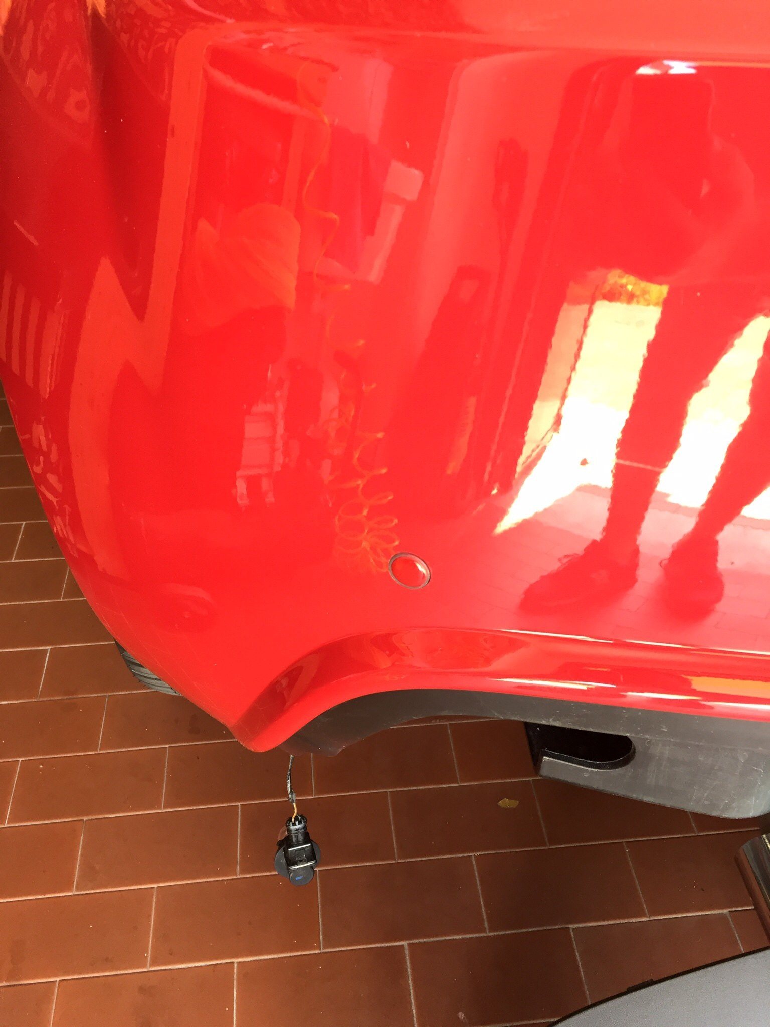

Ciao purtroppo tutto vero il kit aftermarket è della metasystem mentre quello di serie è della valeo la centralina metasystem ha il suo cicalino da posizionare nel retro del baule e usa i suoi cablaggi e i sensori hanno i loro supporti per il montaggio sul fascione , va da se che comunque siano i due esterni verniciabili in tinta vettura , chiaramente a spese tue . Il kit serie utilizza il cablaggio originale che tu hai già che va dal baule lato alto cappelliera dove va posizionata la centralina valeo sino al cruscotto e dalla centralina parte già il cablaggio sino a dietro al paraurti e tu già lo hai . Manca solo il cablaggio dei sensori e i sensori originali . Per il resto la macchina è già predisposta . Chiaro a cosa fatta devi collegare il computer portatile alla presa diagnosi della macchina con la presa elm 327 e con un programma gratis multiecuscan attivi centralina e sensori sul body computer è una scemata sembra chissà che cosa..... la presa costa 30 euro i sensori la centralina usata il cablaggio dei sensori in tutto ti costano 200 euro l’unica fatica e montare bene i sensori, trovare i supporti originali è un po’ difficoltoso .... a questo punto cicalino display e grafica ti appariranno sul cruscotto unico modo , io l’ho fatto e in un pomeriggio ho sistemato tutto con successo se vuoi sono a tua disposizione .....

Con 229 fanno tutto in officina autorizzata esclusa la verniciatura dei due sensori che vanno sulla parte verniciata... e mi hanno detto che c'è solo il cicalino e nulla sul display nel cruscotto... se faccio fare il lavoro ti aggiorno... grazie
Fanno il loro lavoro quello che conta è la segnalazione acustica ... quelli di serie valeo sono un’altra cosa !!!! Spero ti abbiano fatto un buon lavoro e verniciati bene altrimenti neri sono un pugno nell’occhio .... questi della metasystem l’ho montati sulla 500 di mia figlia e vanno benissimo .. allora auguri e goditi il nuovo accessorio
