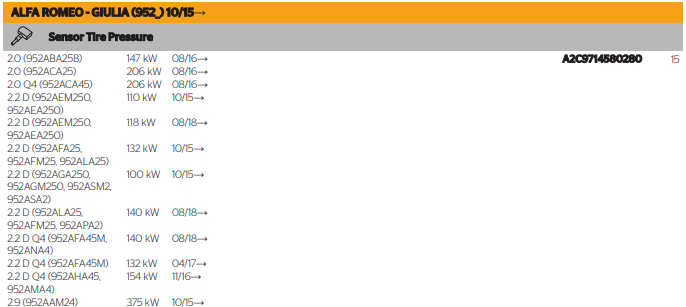

In alternativa, i tpms originali li produce Continental, hanno codice A2C9714580280, sono gli stessi solo che non sono marchiati Mopar.
Li ho fatti montare sulla mia la scorsa settimana e funzionano alla perfezione.
I Continental basta installarli come gli originali e vengono riconosciuti automaticamente?
