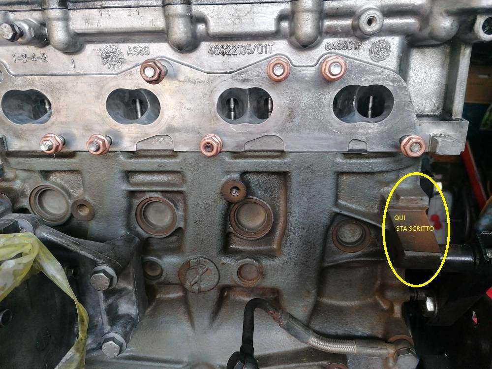

guardando il motore è sul monoblocco parte frontale, a sinistra della valvola termostatica
Reactions: kormrider
Esatto, appena sotto la valvola termostatica

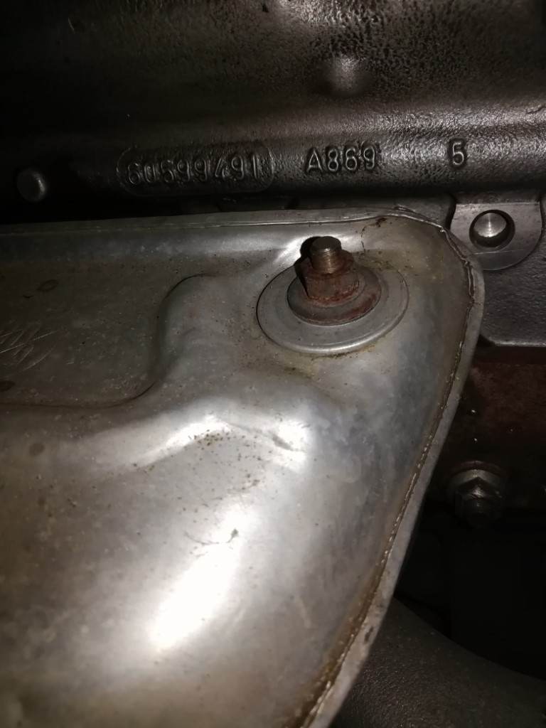

Questo è quel che trovo nella parte frontale del motore alla sinistra del termostato, purtroppo però non è il seriale ma il codice ricambio della testata.
appena sotto è presente il collettore di scarico.
Devo guardare molto più in basso? Se devo raggiungere il monoblocco.

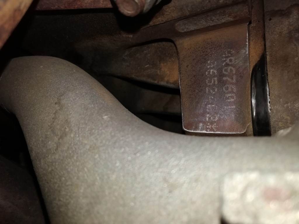

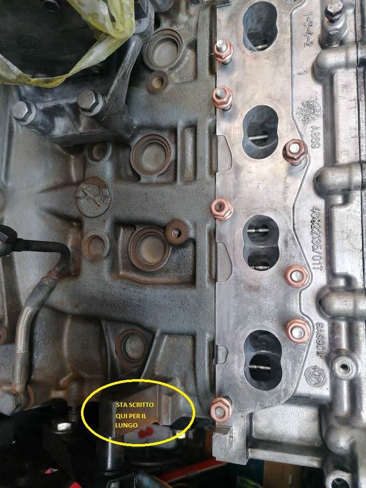

Devi guardare più a DESTRA e leggermente più in basso.
Reactions: EDESMO e Melo81
Grazie tantissimo delle indicazioni, appena possibile ci guardo e vi aggiorno

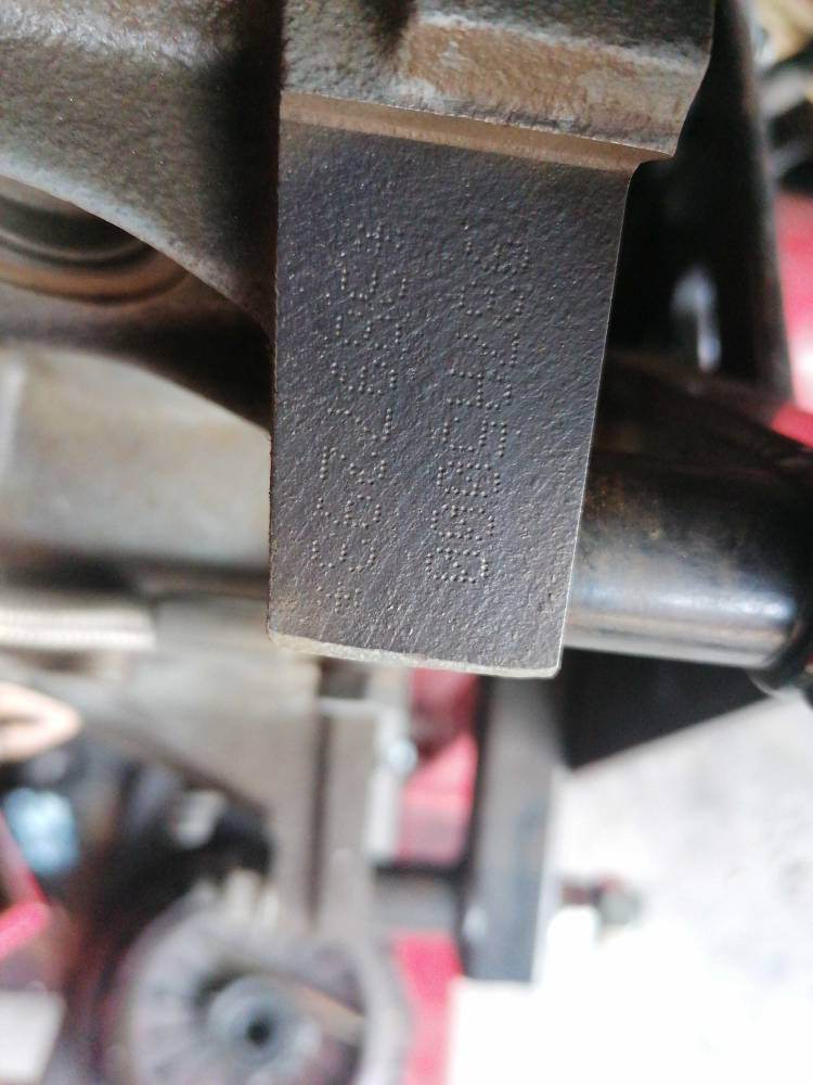

Trovato il seriale!!!
Grazie dei preziosi consigli!!
Purtroppo era sporchissimo ma non di olio (forse era meglio). Per intravedere qualcosa ho strofinato con una spugnetta scotch bride.
