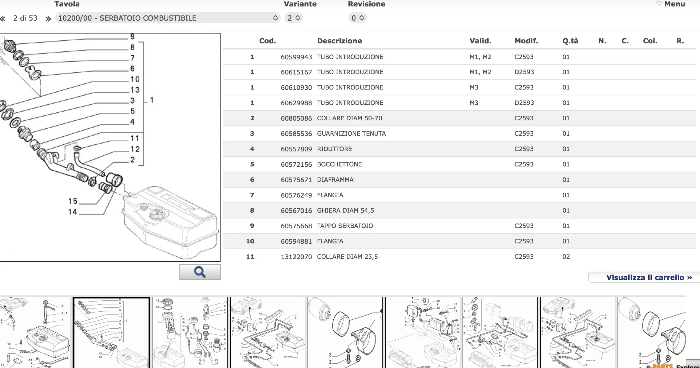

Ciao, giá mi ero armato di trapano per bucare il tappo. Comunque ragionando un po’ sulla scheda di eper che allego, trovo sulla tubazione di entrata benzina un diaframma al n. 6, pensavo che fosse lui che impedisse l’aspirazione dell’aria così da riequilibrare la pressione nel serbatoio, ma come raffigurato sulla scheda è installato per far uscire aria. La benzina come fa ad entrare?
Grazie.
Grazie.
Visualizza allegato 292272
Guarda io ho due opzioni, ho faccio un foro e ci installo una valvola di sfiato oppure prendo un tappo da "competizione" che ce l'ha già!
