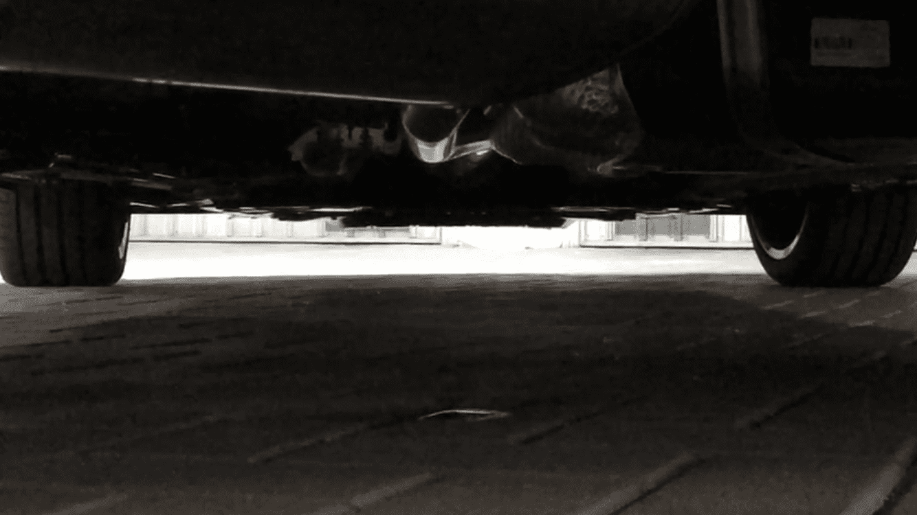

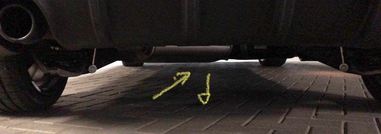

ciao! Ho preso una pioggerella sabato sera ma direi poca roba, come analisi personalissima oserei dire che fa più acqua quando è spenta da più tempo (tipo da sabato al lunedì e meno dalla sera alla mattina.)
Il video ancora non riesco, ho estrapolato una foto

Visto che è nuova io un giro in officina lo farei, giusto per stare sereni; soprattutto perchè lo fa quando la accendi che mi suona strana come cosa, eventuali condense a macchina fredda non dovrebbero essercene.
La mettono sul ponte e ti levi il dubbio :D

Ciao ragazzi, mi spiace aver creato casino, se riuscissi a mettere il video si capisce benissimo quello che sto cercando di spiegare,....
Ma no nessun casino, è solo che ogni tanto ci piace scherzare un po'. Dal video è chiaro, ma l'avevi spiegato bene è esattamente come mi aspettavo dalla tua spiegazione.
L'acqua "gocciola" dal punto più basso del silenziatore. O appena dietro c'è un foro di scolo o si forma da un'altra parte e poi scorre fino lì che è il punto più basso.
Comunque se l'auto funziona bene e non segnala perdite di liquido, più che condensa non può essere. Per avere qualche informazione più precisa bisognerebbe chiedere in officina o aspettare l'intervento di qualche possessore di Giulietta a cui sia capitata la stessa cosa.

Veramente la condensa si forma proprio ad auto fredda, altrimenti che condensa è? ;)
hai ragione mi sono spiegato male:).
Intendevo che se l'auto sta ferma per un po (per cui con tutti i componenti a temperatura ambiente) appena l'accendi non può formarsi subito cosi tanta condensa da gocciolare tanto come nel video nel giro di qualche secondo (a meno che @Baghera ci metta 5 minuti almeno per uscire dal garage ma dubito:D)
Ma con l auto fai dei tragitti brevi ? Se così fosse hai l impianto di scarico semi pieno di acqua e non si asciuga mai.Come asserito da mikalfa è impossibile che esca subito la condensa immediatamente a meno che tu non viva al Polo Nord Non conosco Giulietta però in quel punto potrebbe esserci un una giuntura e perdere dalla fascetta
