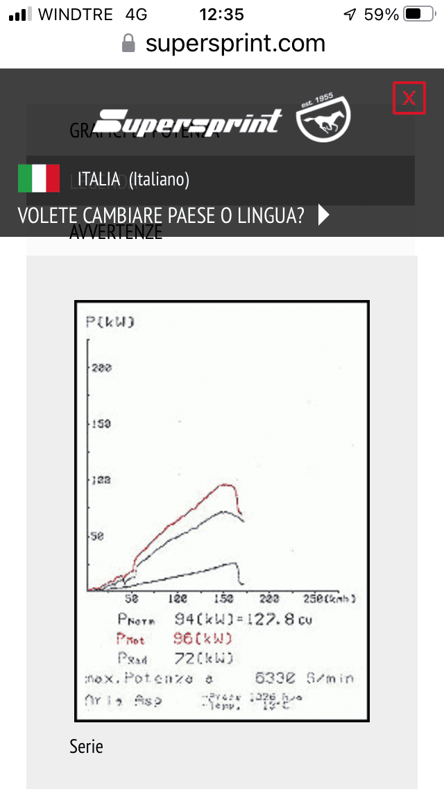

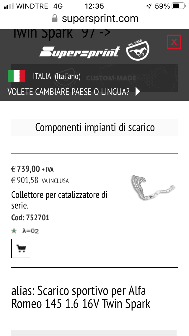

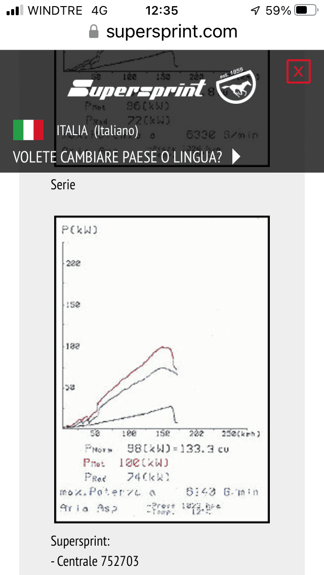

Scarico
    60 KB · Visualizzazioni: 133
    56 KB · Visualizzazioni: 132
    30 KB · Visualizzazioni: 152
Reazioni: Viralfa

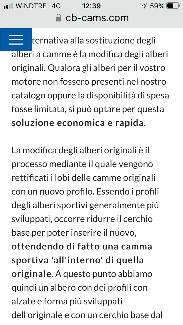

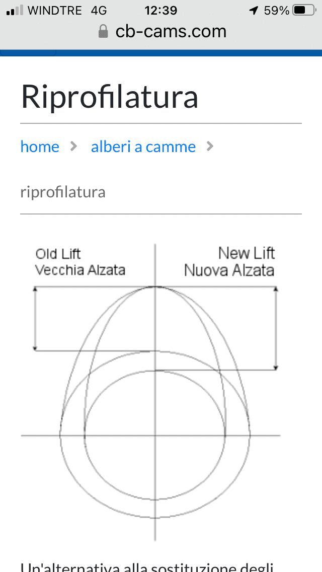

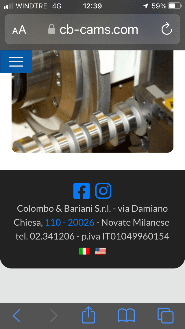

Camme
    104.6 KB · Visualizzazioni: 143
    38.5 KB · Visualizzazioni: 149
    23.8 KB · Visualizzazioni: 139
Reazioni: Viralfa

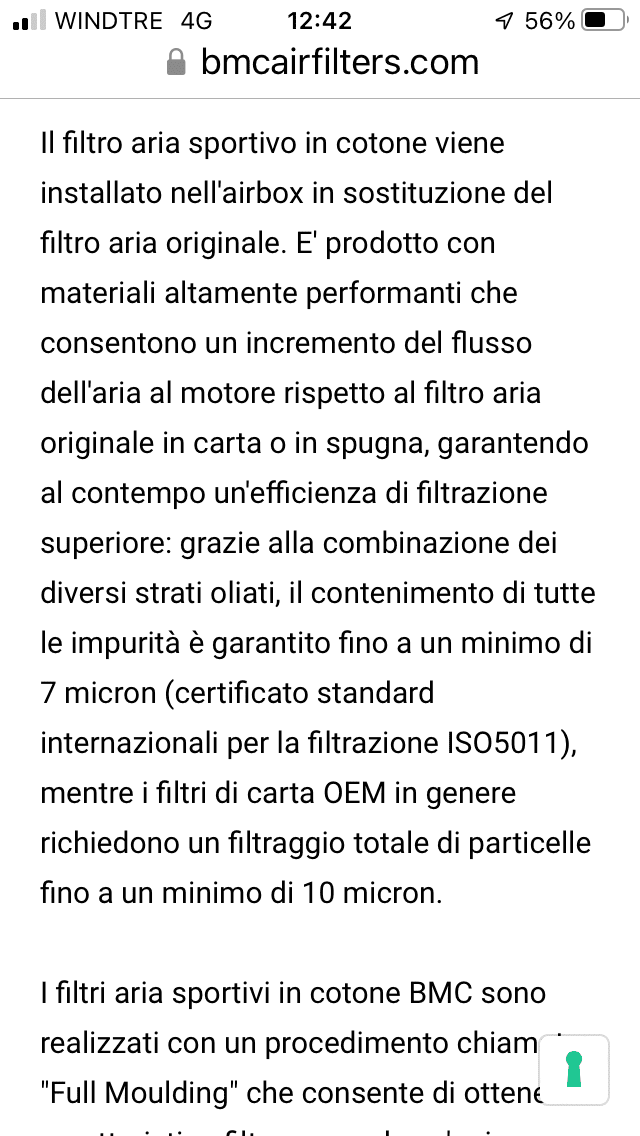

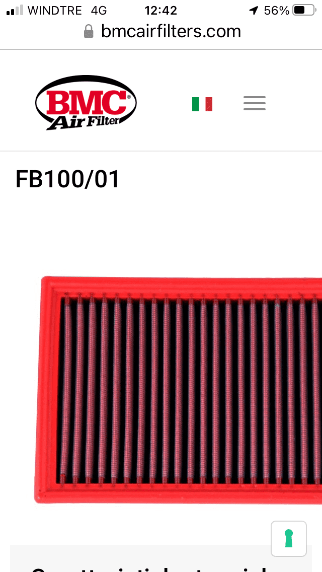

Filtro aria
    36 KB · Visualizzazioni: 125
    110.6 KB · Visualizzazioni: 145
Reazioni: Viralfa
