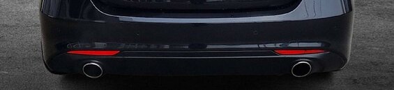

Monta uno scarico Ragazzon omologato è il sound sarà stupendo. Lo ha la mia Giulia 200cv ed è fantastico
Io ho un terminale singolo...non si può tenerne uno solo? Almeno mi risparmio di cambiare il paraurti...
No, devi mettere il doppio scarico. Non vedi cambiare il paraurti, ma solo il dam cioè la striscia nera.
Contatta Ragazzon e chiedi informazioni direttamente a loro

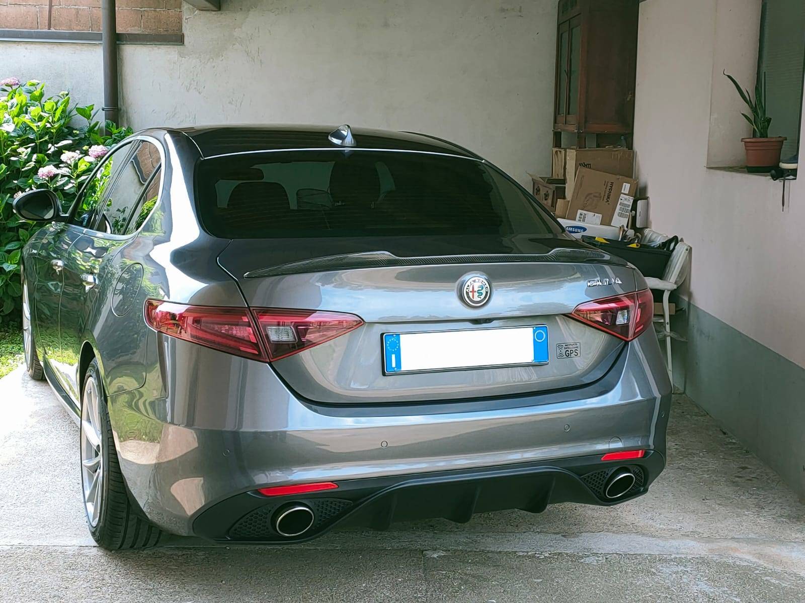

Quello è il centrale e non è omologato. Se vuoi fare un lavoro legale ti prendi questo:
50.0718.00 oppure questo: 50.0719.60
più devi prenderti il riduttore: 601006080
Al limite poi ci aggiungi anche il centrale, se il solo terminale non ti basta (ma guarda che è sufficiente...)
E infine questo (quello da 209€): 62.55€ 15% di SCONTO|Spoiler nero del diffusore del labbro del paraurti posteriore dei PP con scarico d'acciaio per il paraurti dell'automobile di stile di Sport Standard 2016 2018 di Alfa Romeo Giulia|Paraurti| - AliExpress
Nota se scrivi a loro: http://www.repartocorsestore/ e gli riporti il tuo profilo qui sopra hai il 10% di sconto sul materiale Ragazzon.
E ottieni questo:

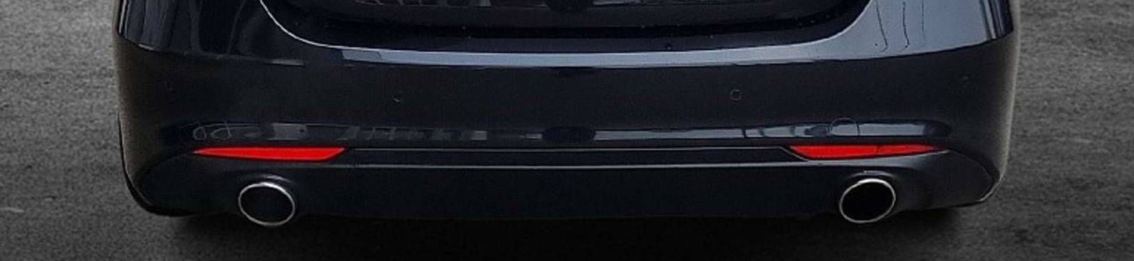

Per quanto rig il dam, la striscia nera con doppio scarico, ti consiglio di comprarlo originale uguale al tuo così rimane integra l’estetica.

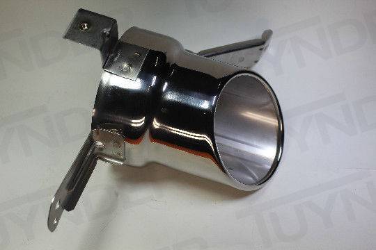

In quel caso il codice è il 156142614:
a cui vanno aggiunti i codici 50547708 e 50547710 che sono i finalini (cromati):
Oppure, se li vuoi neri, i codici 50557139 e 50557136:
E qualche vite, che puoi comprare in utensileria (mi raccomando in acciaio inox!)
