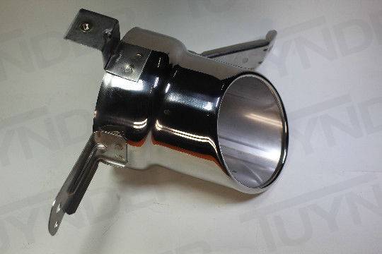

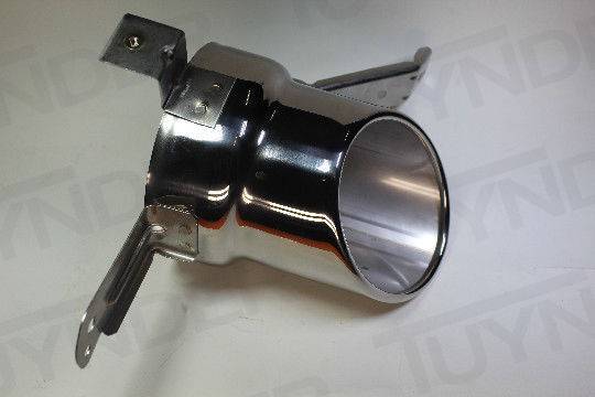

In quel caso il codice è il 156142614:
Visualizza allegato 256289
a cui vanno aggiunti i codici 50547708 e 50547710 che sono i finalini (cromati):
Visualizza allegato 256290
Oppure, se li vuoi neri, i codici 50557139 e 50557136:
Visualizza allegato 256288
E qualche vite, che puoi comprare in utensileria (mi raccomando in acciaio inox!)
