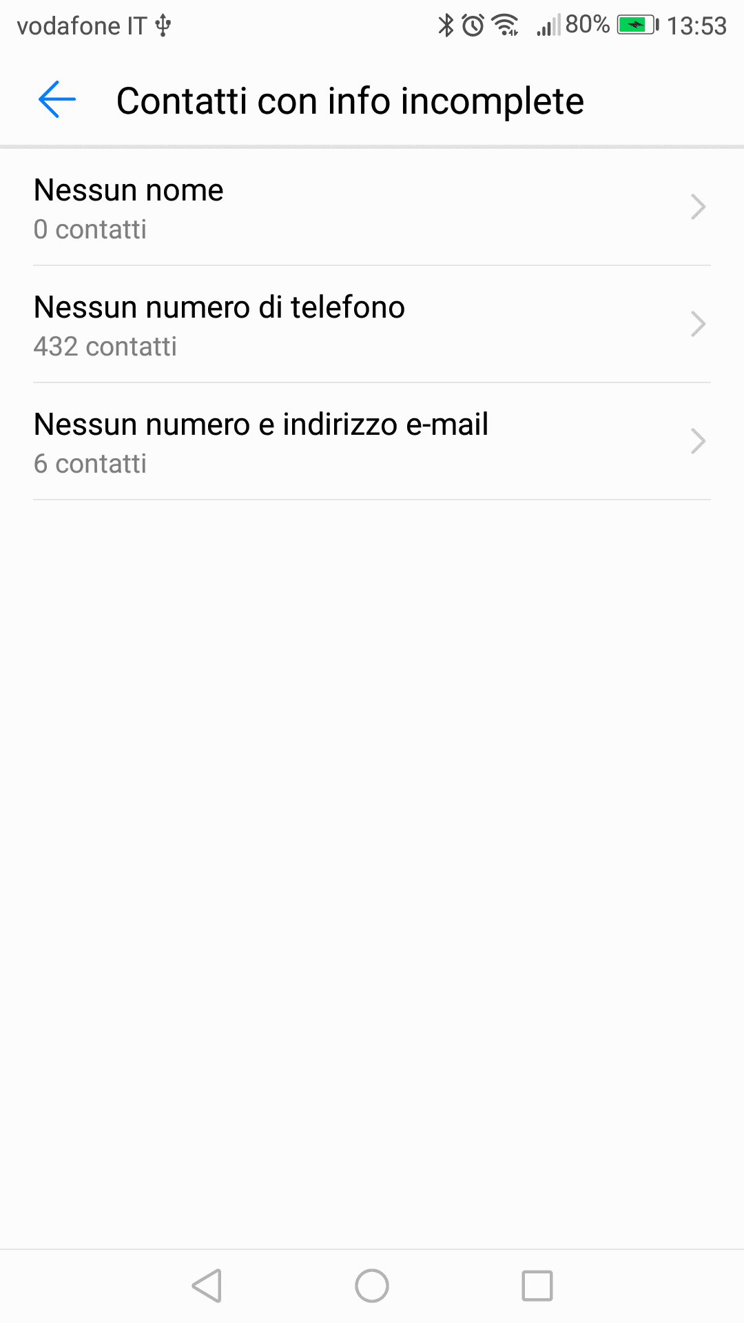

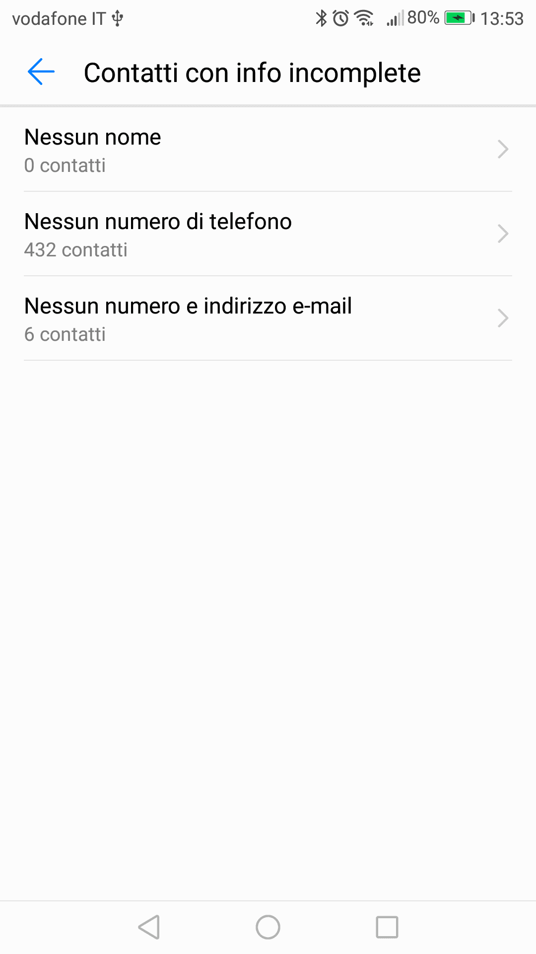

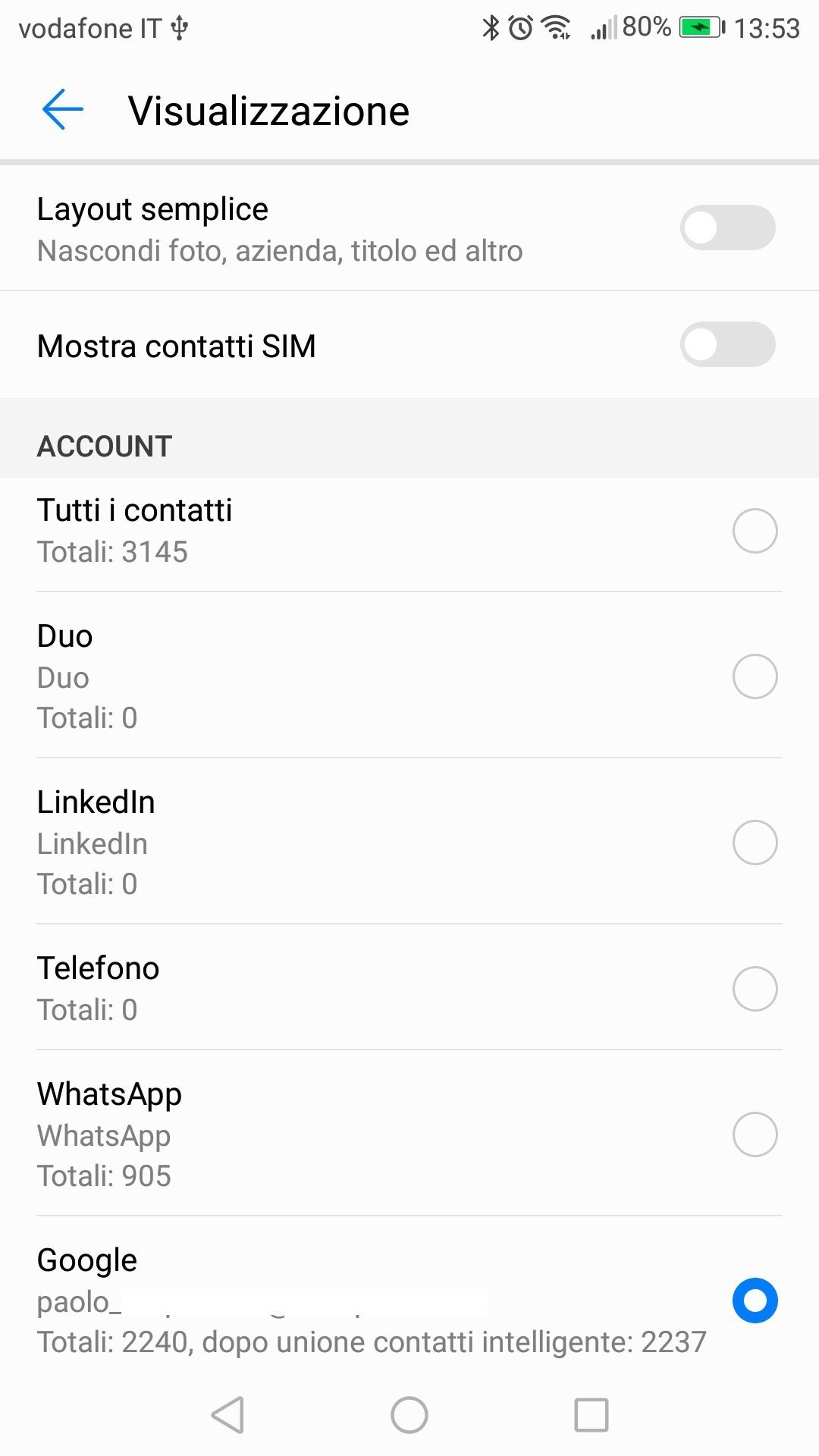

Il mio Huawei aveva 2240 contatti (vedasi foto allegata) e di questi 432 sono senza numero di telefono (vedasi foto allegata)
Quindi i record con numero di telefono sono solo 1808
Alcuni di questi record possono avere più di un numero di telefono abbinato (così come indirizzo di posta elettronica e indirizzi postali)
