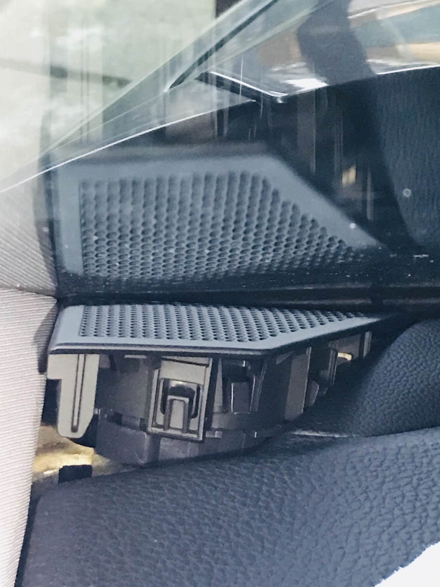

Scusate sono in difficoltà!! Come faccio a levare il tweeter da questa posizione ? Ho provato anche a togliere coprimontante ma no riesco a liberarlo dal cielo della vettura rimane incastrato in un modo strano, qualcuno ha provato ?

Ce l'ho fatta, è stato un parto ma ce l'ho fatta! Per ora installati i tweeter del CP165 hertz suonano benissimo con volume praticamente identico all'impianto di serie ma con audio molto più dettagliato senza tuttavia risultare metallico. soddisfattissimo. Speriamo che l'installazione dei woofer richieda meno bestemmie!!

Hai solo sostituito senza amplificare giusto ? Come ti trovi ?
Come sei riuscito a smontarlo?
