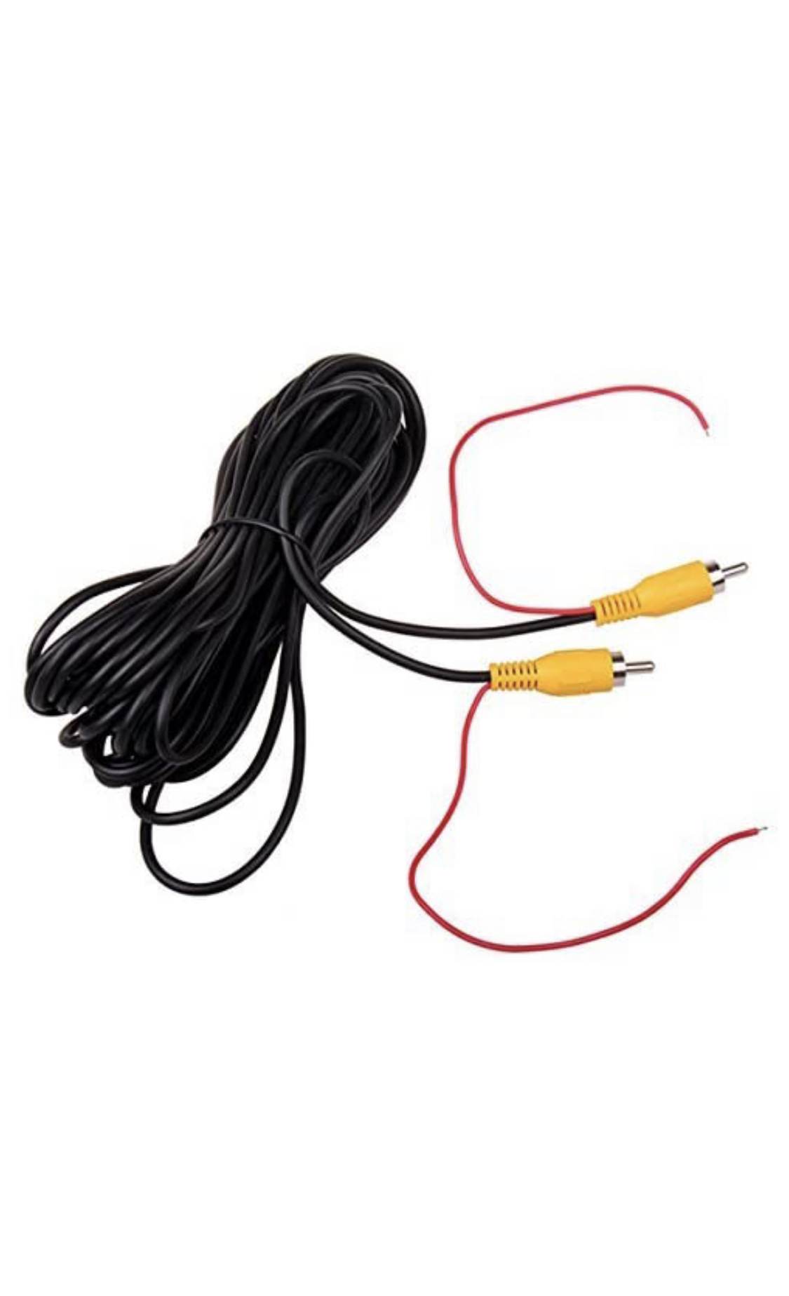

Ciao a tutti, Ho installato un alpine ilx f903d nella giulietta. Di recente ho montato una retrocamera ma l’elettrauto mi dice che manca il cavo da collegare allo stereo. Lui ha lasciato tutto pronto e il cavo finale è come nella foto che allego, ha lo spinotto lungo. Cosa devo comprare? I cavi originali non li trovo più. Grazie mille
    58.4 KB · Visualizzazioni: 113

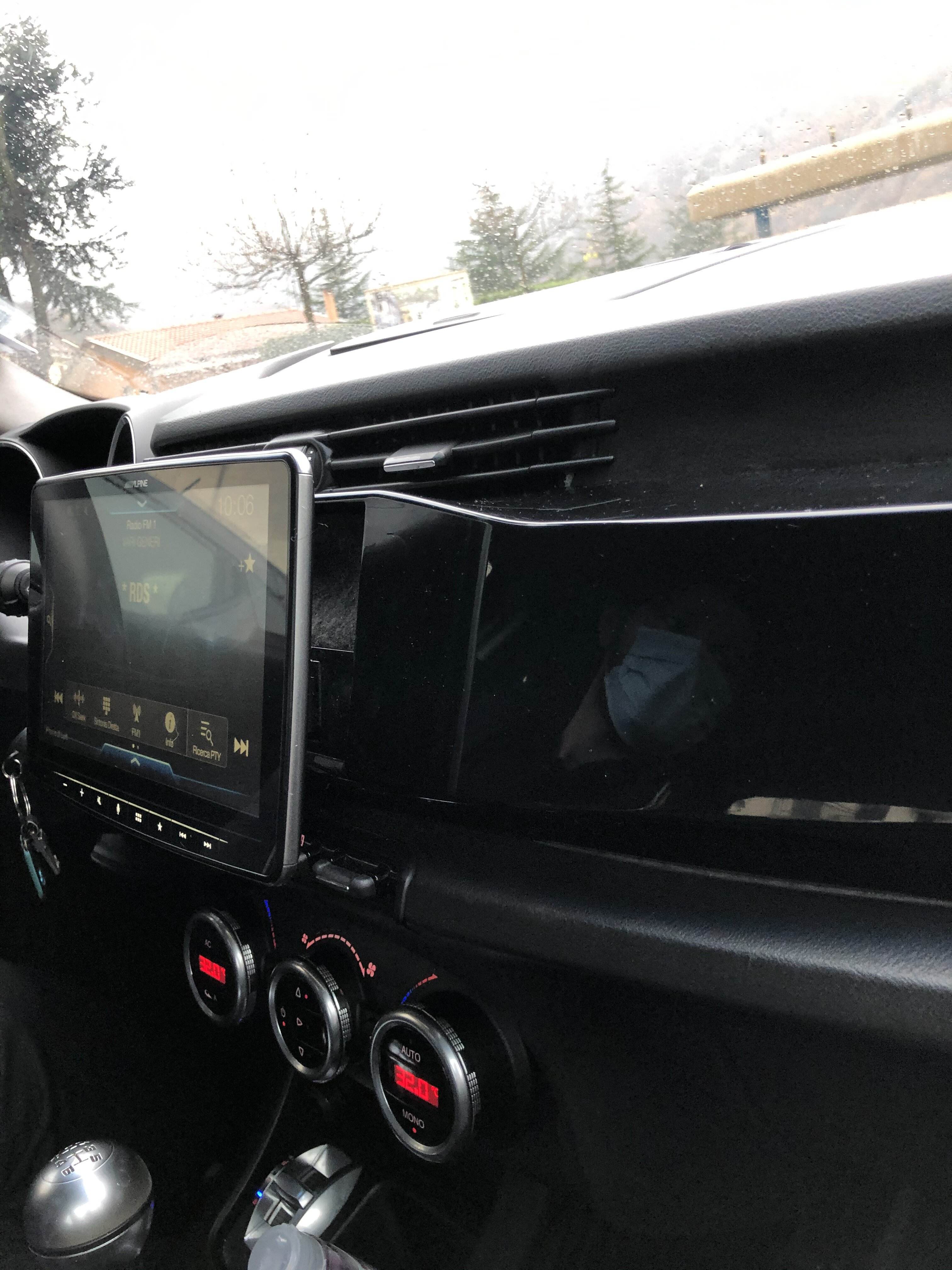

Ma il 903 non è troppo grande per lo spazio predisposto? Dietro rimane un vuoto o mi sbaglio?

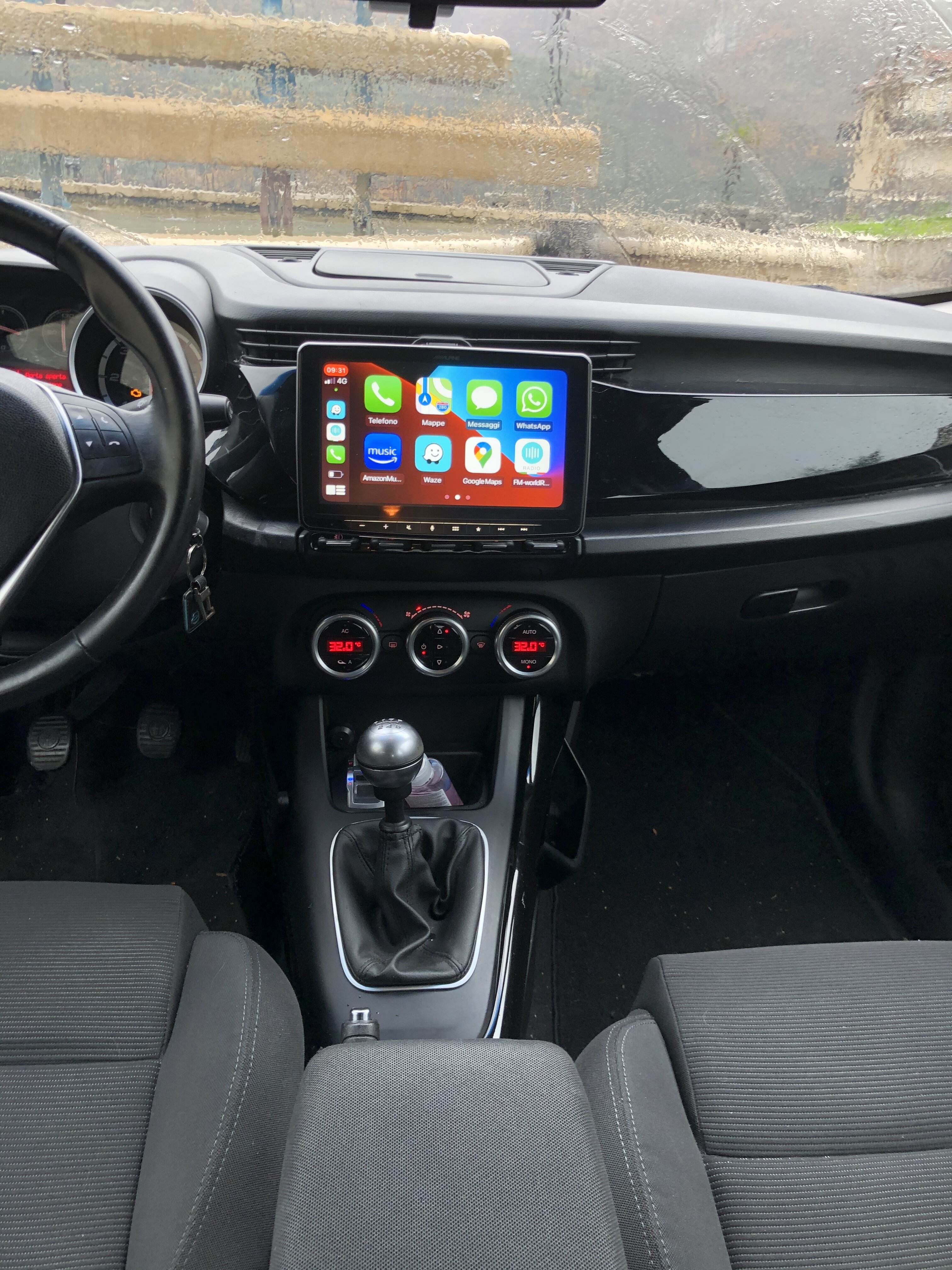

Ciao, si un po’ grande ma è esterno. Ti faccio vedere una foto. Mi piaceva molto e l’ho montato. Dietro è stata costruita una struttura spugnosa. Ho cambiato la plancia perché l’originale non andava bene. Ho sbagliato a non far montare la retrocamera e ora sto impazzendo per capire il cavo adatto quale sia. E ho montato un adattatore wireless per avere CarPlay senza fili
    1.1 MB · Visualizzazioni: 255
    909.9 KB · Visualizzazioni: 256
