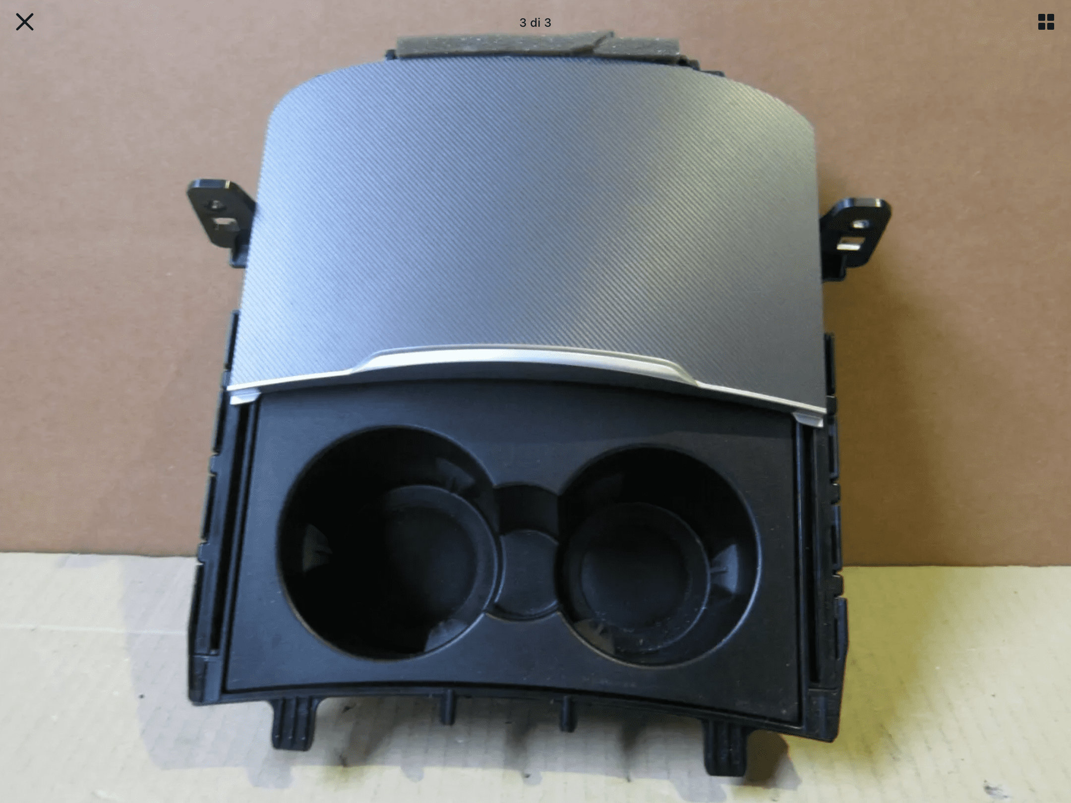

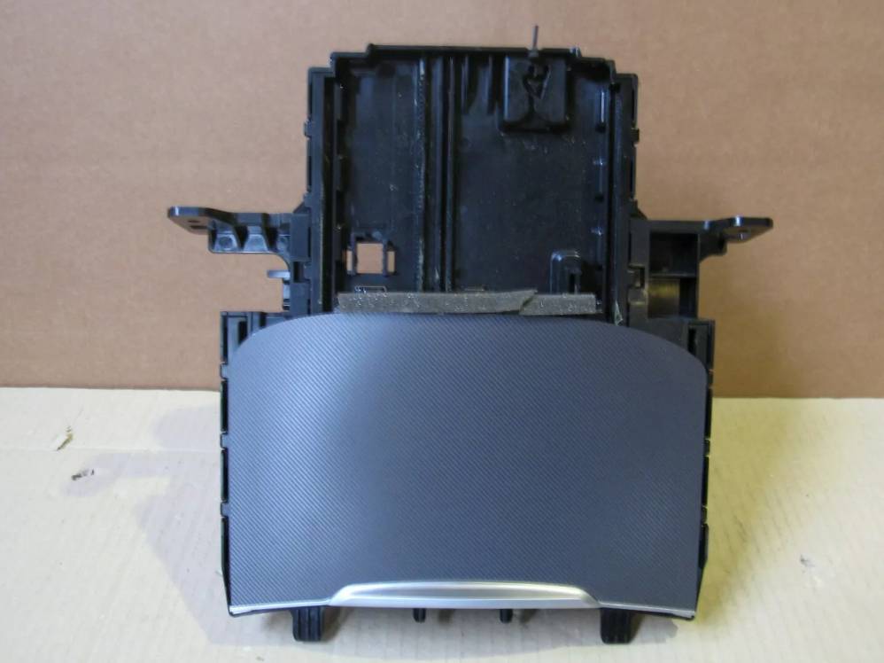

Questo è il cassettino non si capisce comunque come smontarlo
Le due staffe sporgenti che si vedono a lato sembrano proprio essere quelle di fissaggio. E sono molto arretrate rispetto alla guida....per arrivare a svitarle bisogna sicuramente rimuovere i due fianchetti laterali della plancia (quelli imbottiti) e forse non basta.....
la parte superiore che va dal cambio (compreso) al bracciolo, viene via semplicemente a pressione...ci sono video su youtube che spiegano come farlo, finalizzati alla sostituzione del manettino DNA con quello della QV (per abilitare la modalità race)....la parte anteriore invece non so come si smonti, ma a quanto vedo pare proprio che vadano rimossi i fianchetti (presenti anche nella foto di sopra) e a quel punto ci sta (spero) che si abbia accesso alle viti di fissaggio del cassettino. Solo che per rimuovere i fianchetti non so se vada tolta tutta la parte laterale del tunnel (anche questa presente nella foto)
