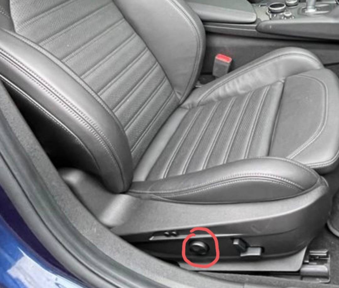

Buongiorno, Ho questa regolazione che mi vibra al minimo , e la vorrei smontare per capire il problema, sapete come procedere per lo smontaggio Giulia veloce 2016 sedili elettrici e scaldati
Non smontare nulla, nella parte bassa incolla un pezzettino di nastro felpate e non vibrerà più
Il sedile lo togli con tt il telaio ha 4 viti di solito… poi 1/2 spine per airbag sedili e regolazione varie… una volta che lo hai in mano puoi vedere tt il meccanismo ecc…
Io, prima di smontare qualsiasi cosa, provare a spruzzare un po' di silicone spray, ammortizza e il più delle volte risolve.
Io ho risolto così definitivamente tante cose
Spruzzi con con la cannuccia tutto intorno e lo muovi un po', per far sì che penetri bene, non sporca e non crei problemi

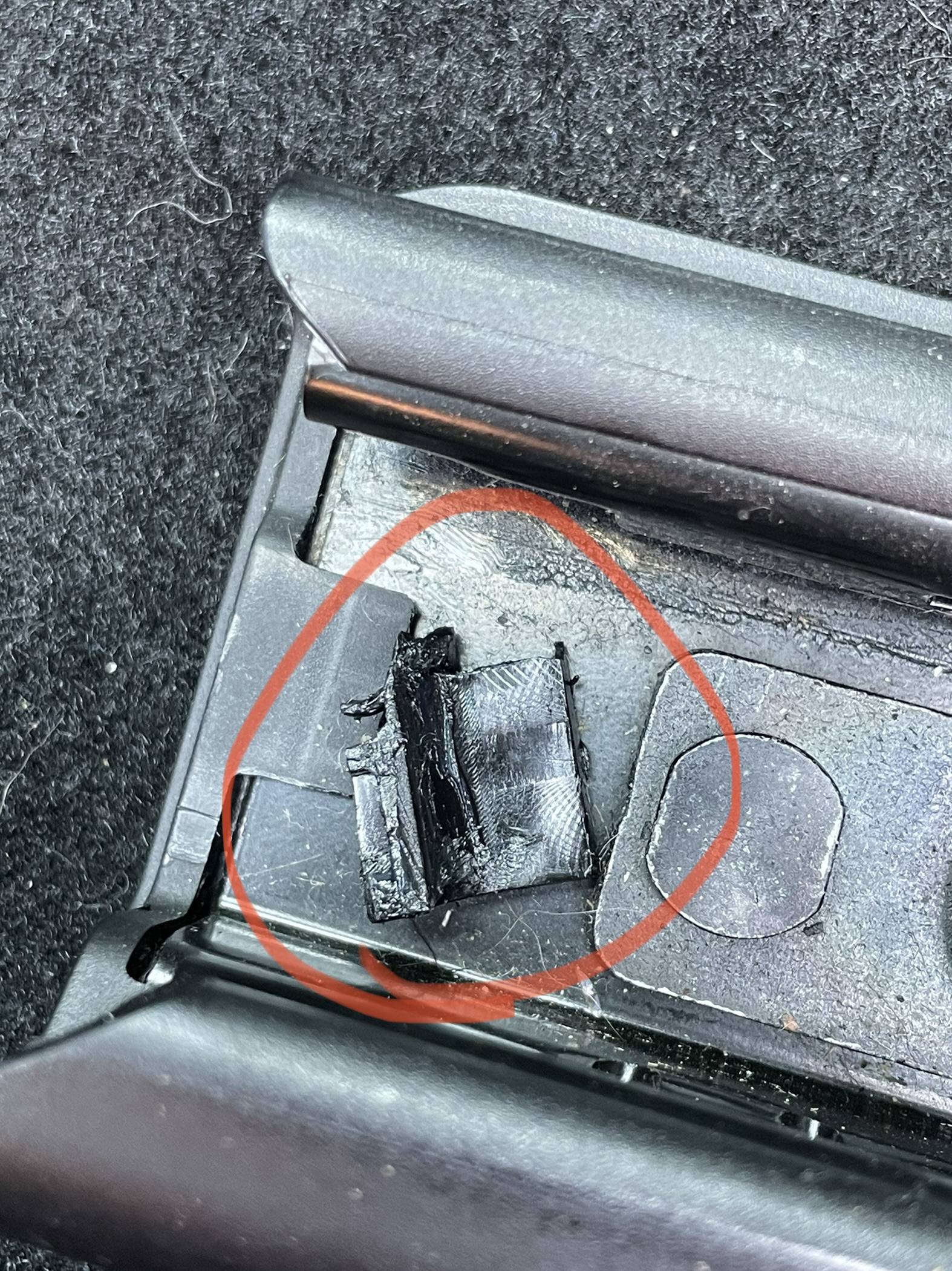

Ragazzi, spostando il sedile indietro e poi riportandolo avanti ho sentito un rumore di plastiche che si spezzavano…
In effetti ho trovato un pezzo di plastica che si è rotto (allego foto)

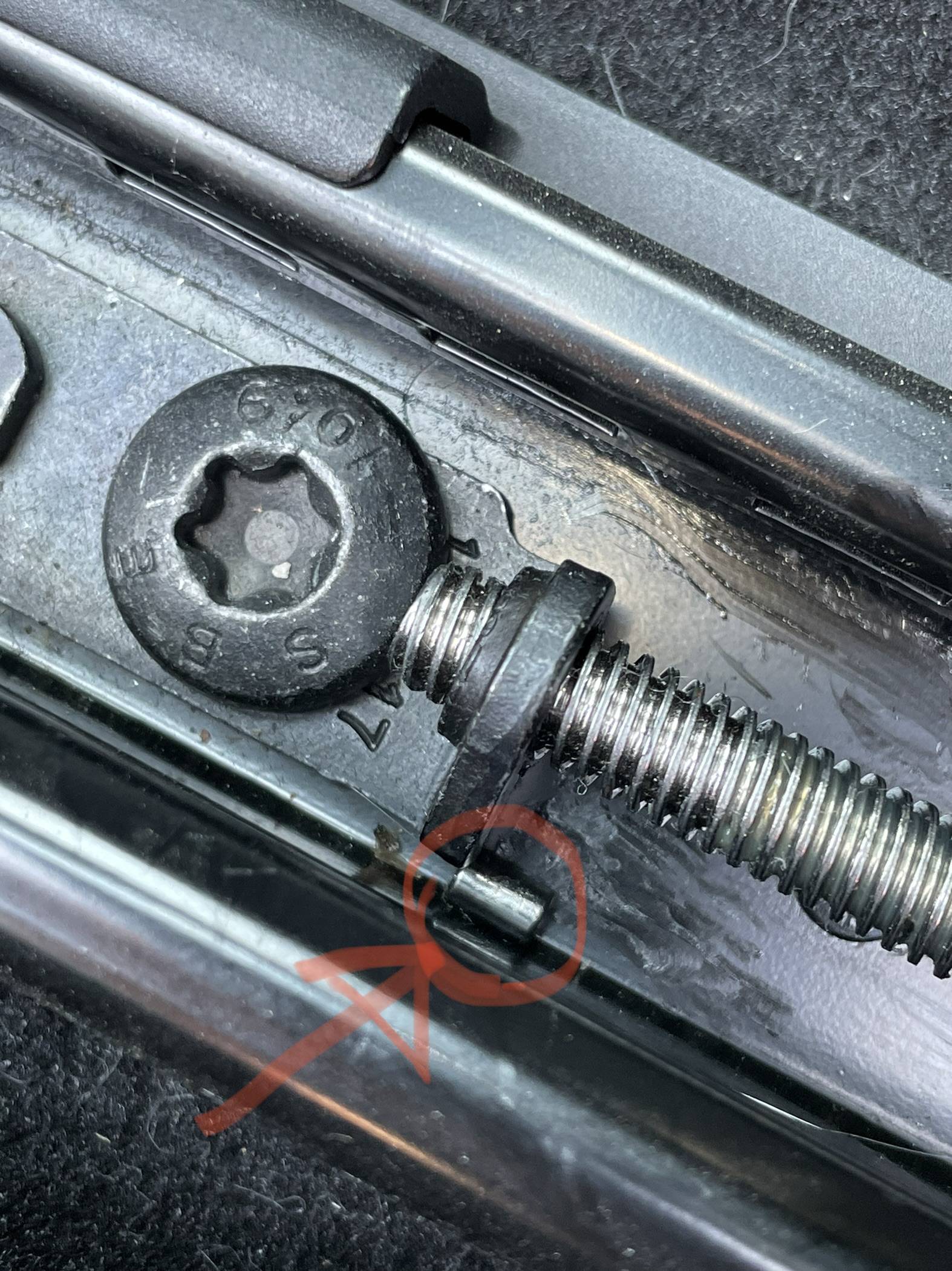

Ho trovato anche un piccolo cilindretto metallico (vedi foto).
Dite che è grave? Il sedile funziona perfettamente e non fa rumori…
No so cosa fare…

Successo anche a me, stessa identica situazione...compreso il rullino in acciaio che vedo anche nella tua foto. Hai qualche informazione in più?

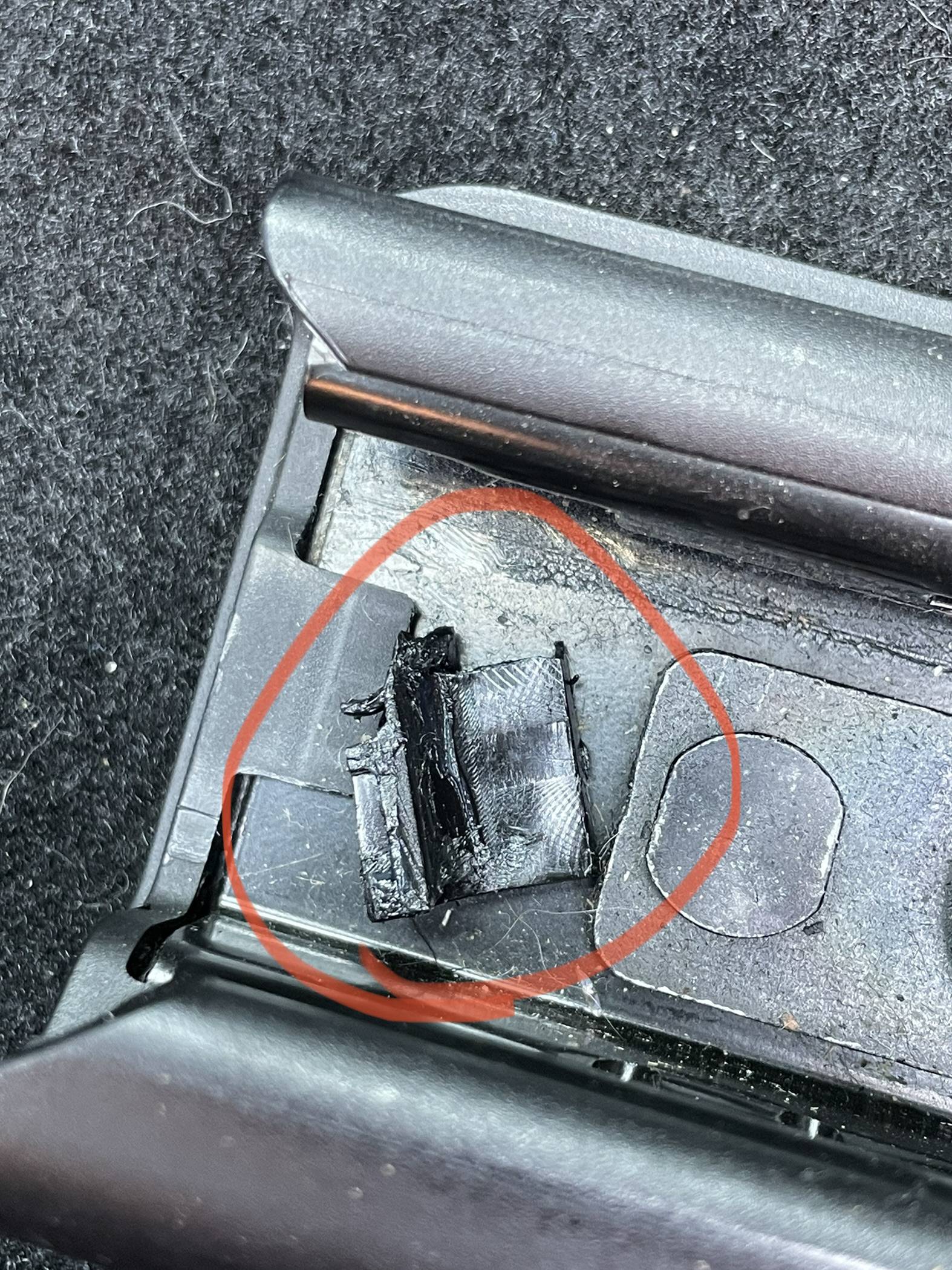

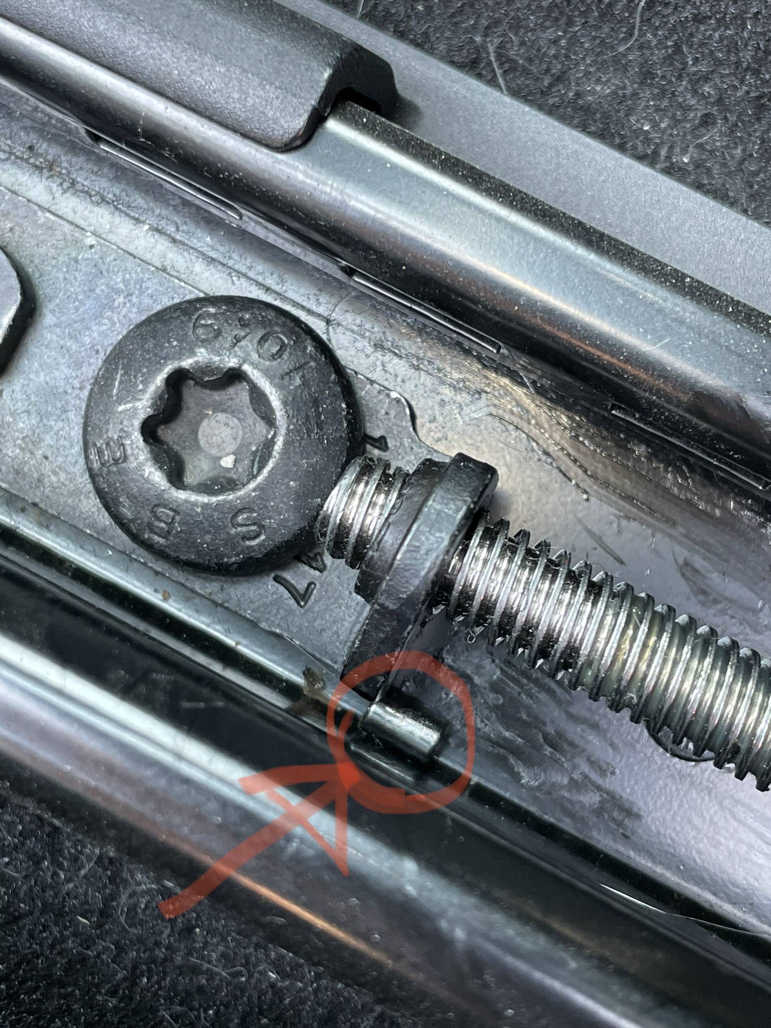

No so cosa fare…Visualizza allegato 223794Visualizza allegato 223795

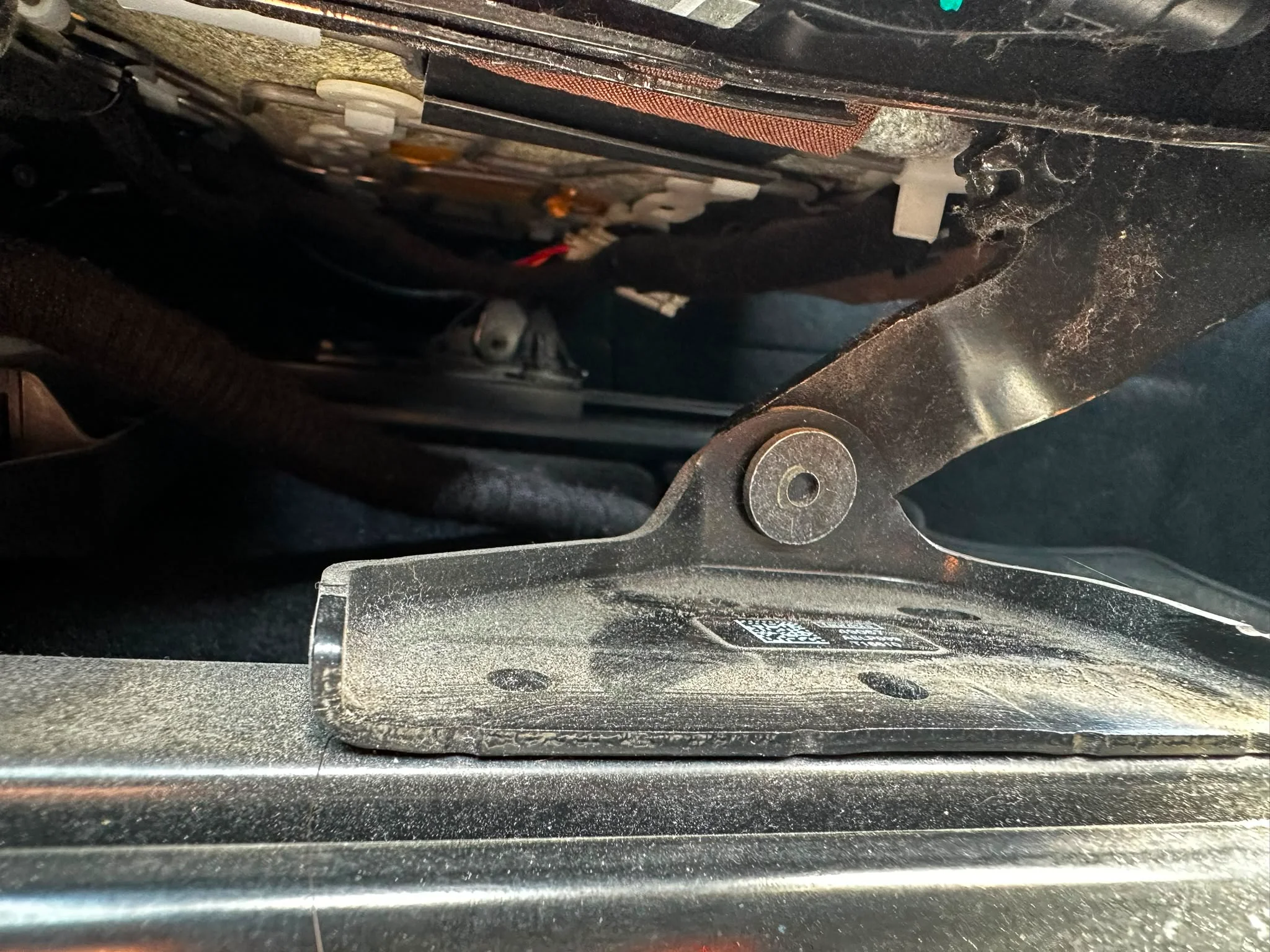

successo pure a me qualcuno a risolto? il carrozziere mi ha detto di sostituire questa staffa
