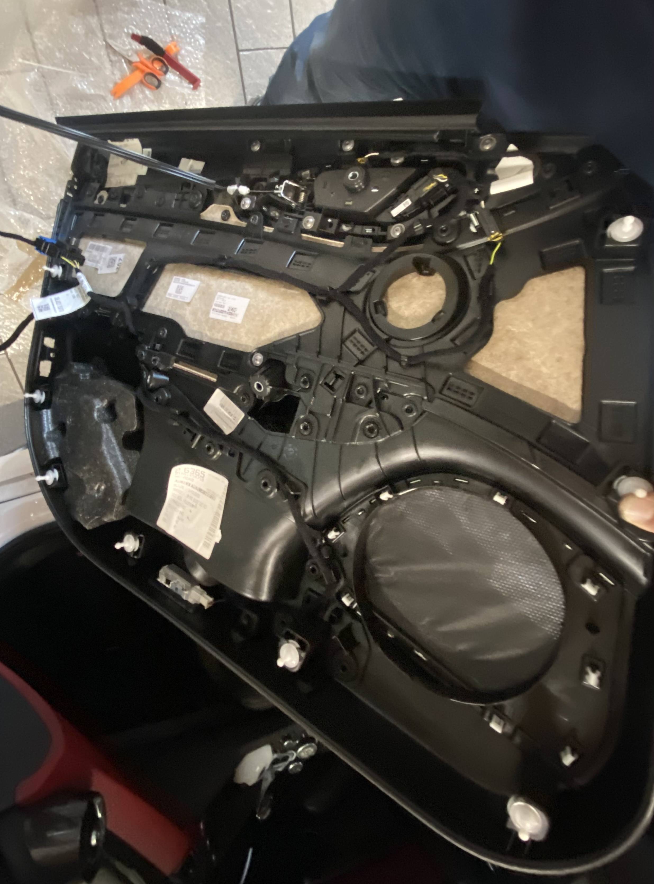

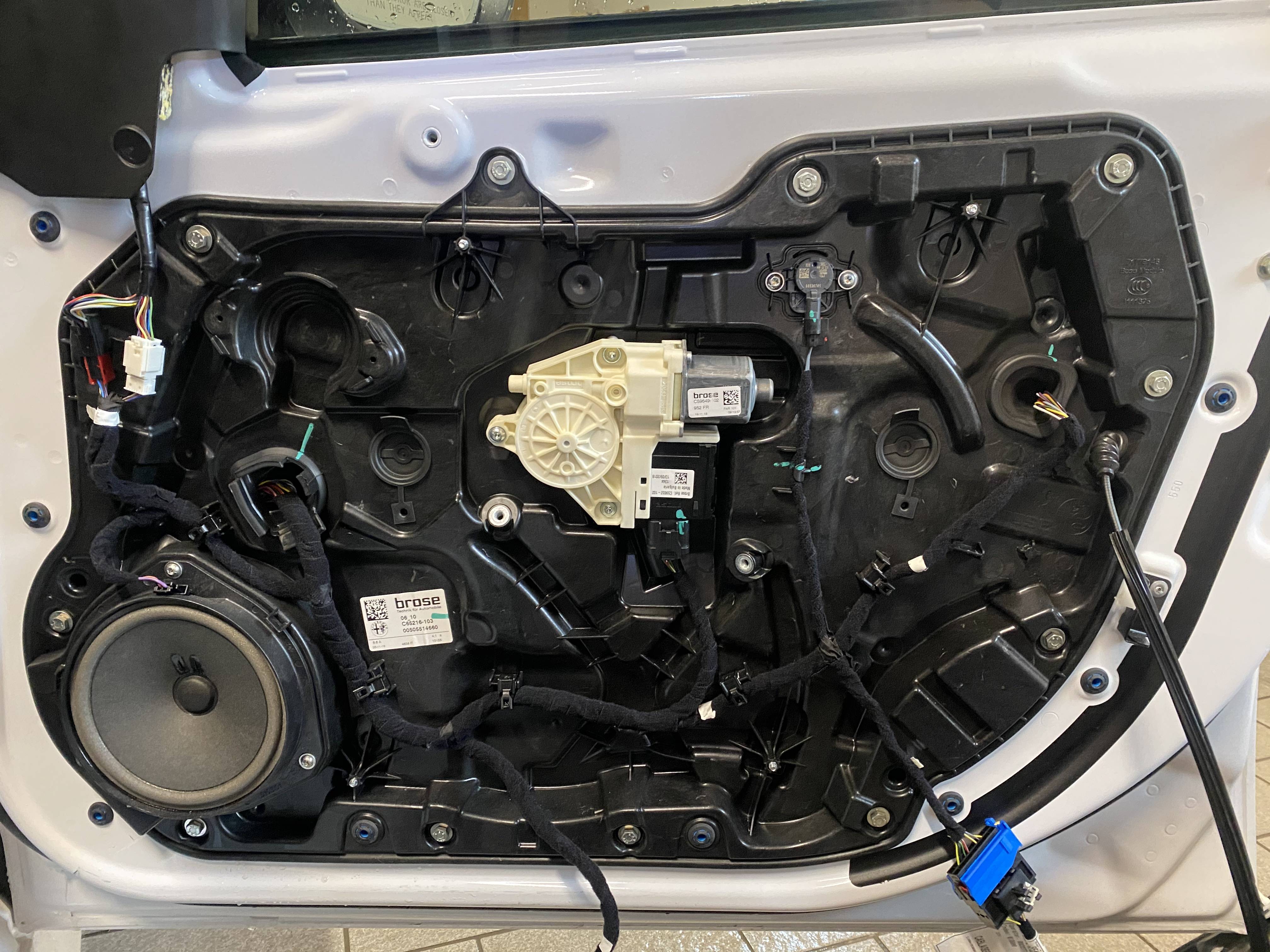

Ho una vibrazione fastidiosa che proviene dalla cassa della porta anteriore passeggero, si sente spesso e volentieri perché basta una minima irregolarità del fondo stradale. È questione di montaggio/accoppiamento, non di cassa in sé (il rumore si sente anche ad audio spento). La riesco a riprodurre anche schiacciando un po' l'estremità destra della cassa, quindi credo che il problema stia lì.
Si può togliere solo la cassa per vedere di mettere un qualche spessore per non farla più vibrare? O bisogna smontare tutta la parte inferiore della portiera? Basta fare leva, è a incastro?
#9
Secondo me ti conviene smontare il pannello perché se togli la griglia, le viti della cassa restano coperte dal pannello porta……..
