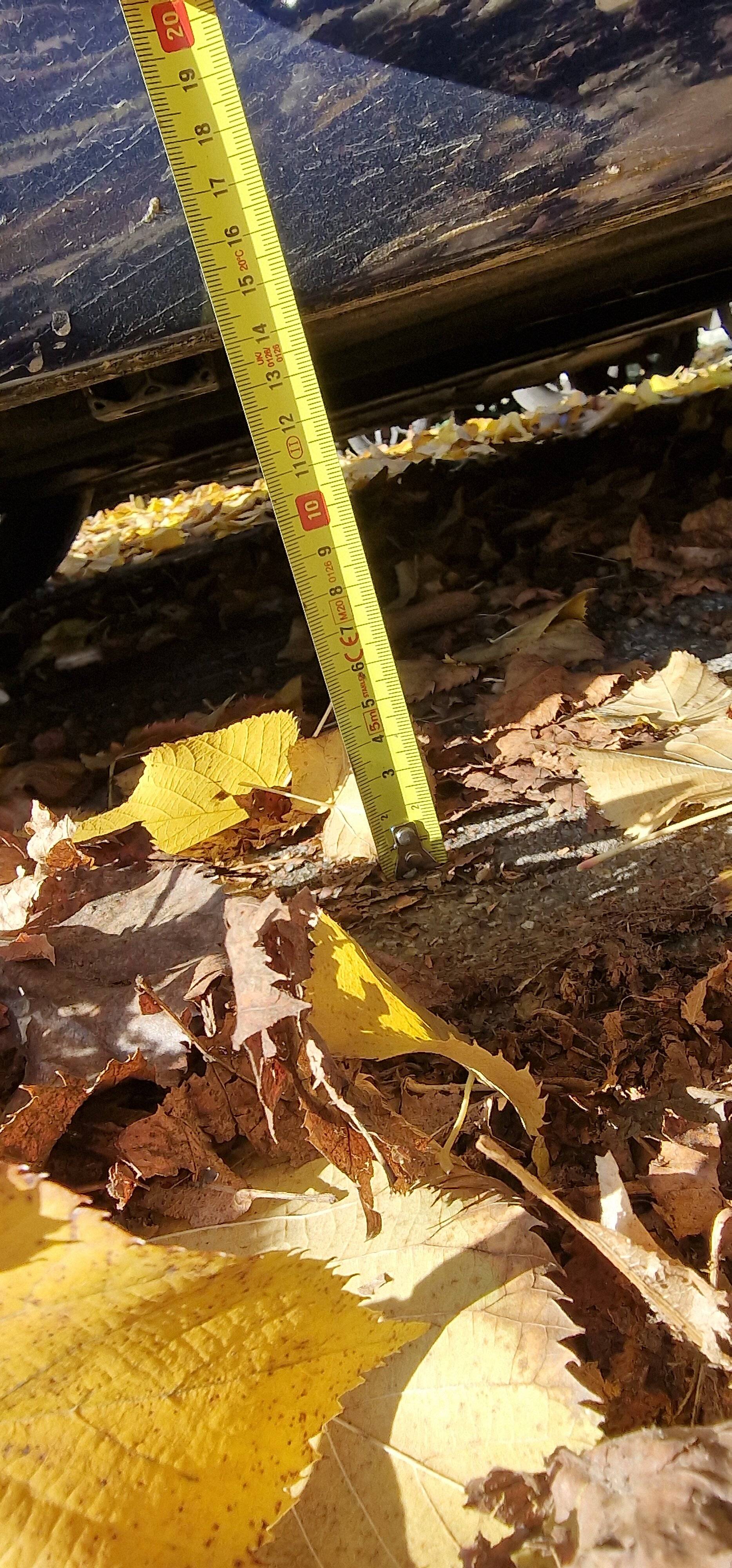

Spero si riesca a capire, a fianco al meteo sulla sinistra si intravede il tamponvino d'appoggio
    1.1 MB · Visualizzazioni: 99
Reactions: marcof78
7 cm con gomma da 17 sgonfia. tutto quello che c'e' negli ultimi post non passa.
Con gomma anteriore a terra ho dovuto far tirar sù (dal gommista) prima il dietro, e poi inserito il sollevatore davanti.
Avessi dovuto far da me sarei ancora con la gomma squarciata
Solo 7 cm? Se non ricordo male avevo provato a sgonfiare la gomma e il mio ci passava. Se sono effettivamente solo 7 cm, non credo che esista in commercio un cric adatto.
