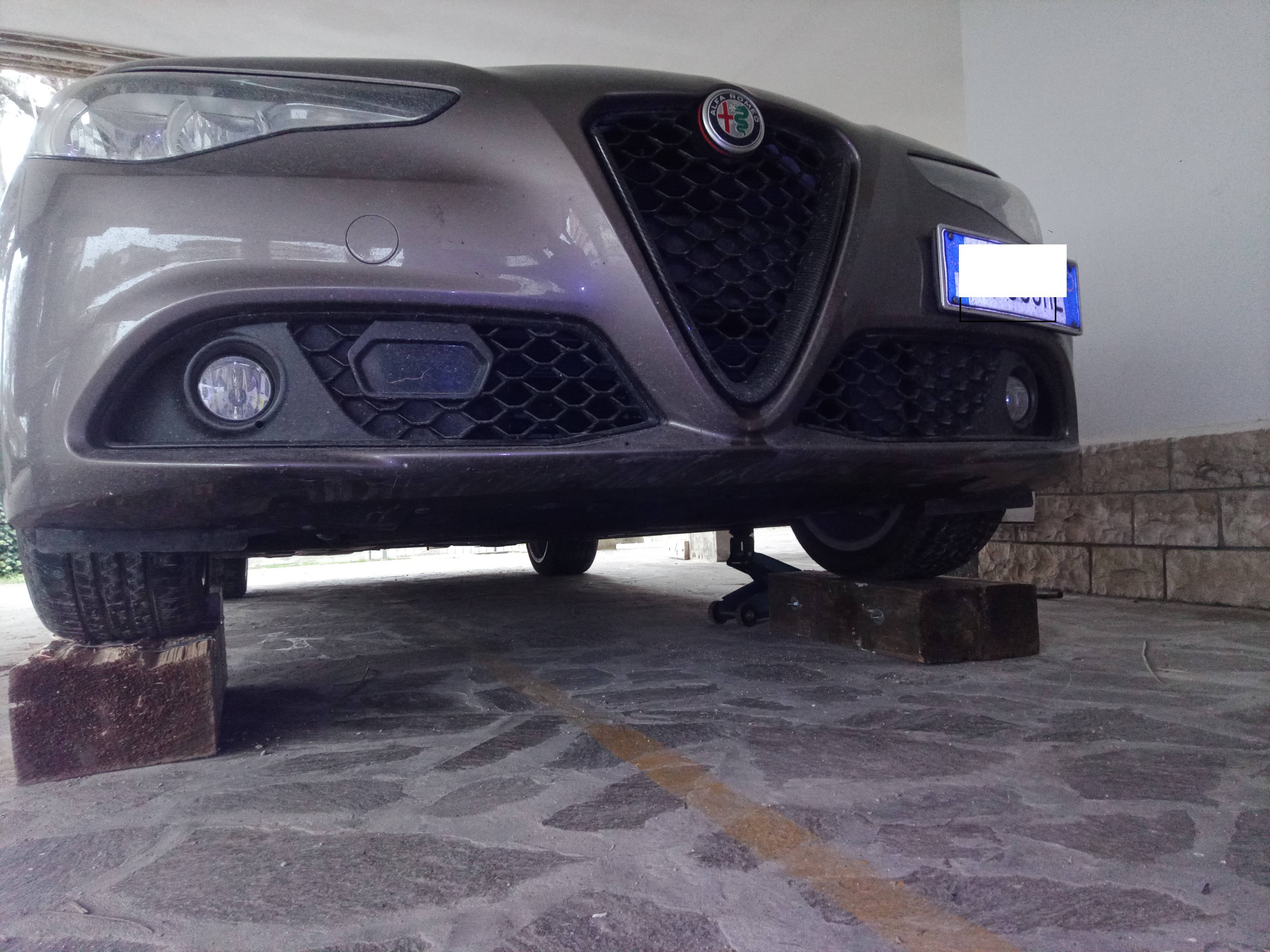

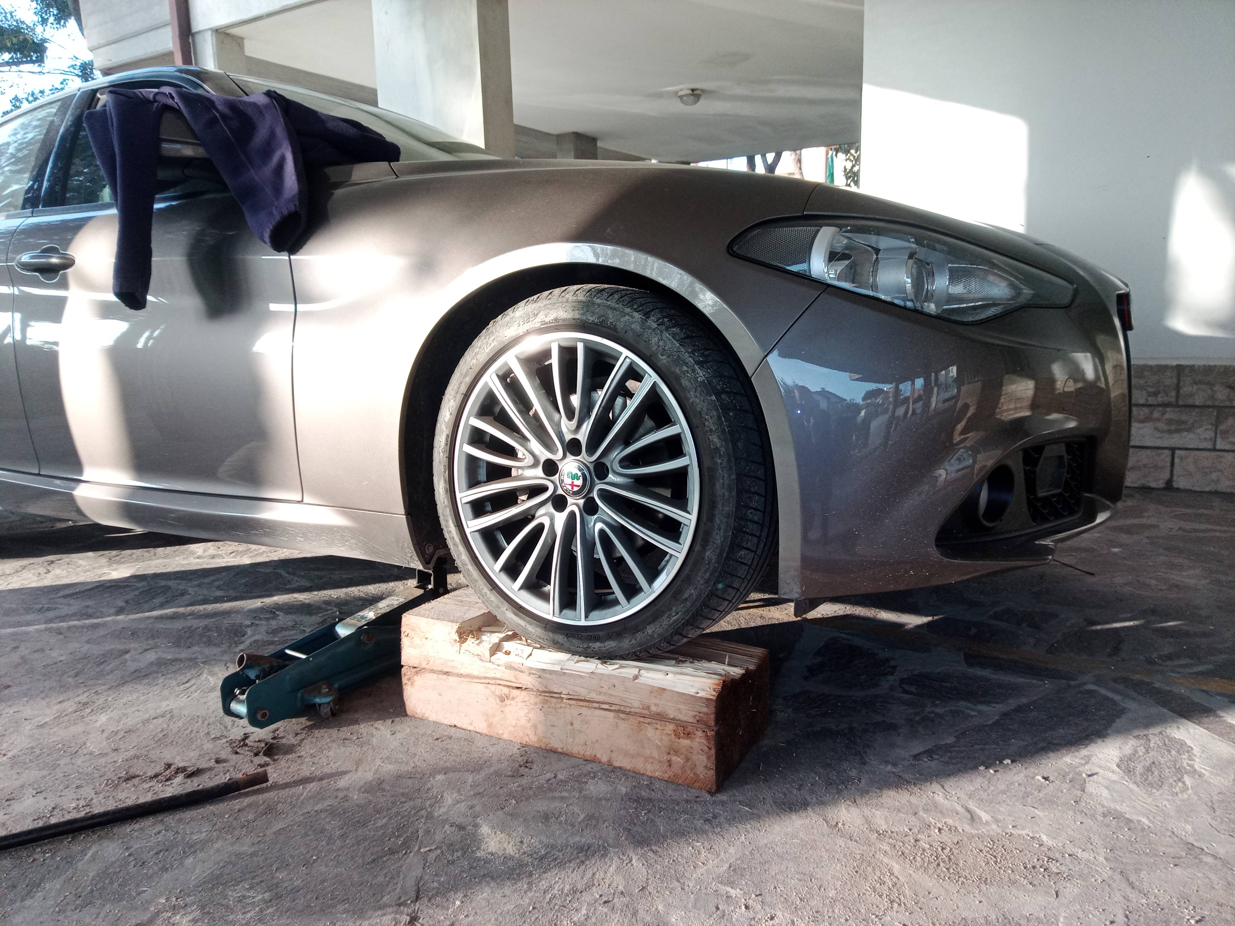

ciao a tutti, ecco allora ho creato un ceppo il piu alto possibile compatibilmente con quanto il mio crick a carrello puo sollevare (sotot la ruota ci sta un ceppo di max 17cm).
Ourtroppo pero quando lascio abbassare il crick la macchina si abbassa e sollevata solo da una parte non è sufficiente per andare sotto dall altro lato, quindi dovro fare un altro ceppo speravo di cavarmela con uno solo hehehe
A quel punto con il crick a carrello metto un ceppo da una parte e poi lo metto dall altra parte...
PS per sicurezza il ceppo lo cinturo con una fascia di ferro.

hehe....poi l ho anche cinturato attorno con una fascia di ferro.
Ora pero mi son reso conto che non basta e mi creero' un altro ceppo.
Credo che incontrero un altro problema e cioe che tirata su la macchina da una parte dall altra parte non si infilera piu sotto il crick che gia passa a pelo. Ma ho pensato che sollevero prima la machina da una parte con un piccolo ceppo basso temporaneo che mi dara la possibilita di infilare sotto il crick per poi mettere quello piu alto. in definitiva ci vorranno due ceppi da 17cm di altezza.
#120
fatto tutto l altezza era sufficiente, e per sicurezza ho messo anche cavalletti sotto i bracci delle ruote, bisogna infilaris sotto completamente per levare il grembiulone. Ora ho un sistema per fare manutenzione alla Bestia.
