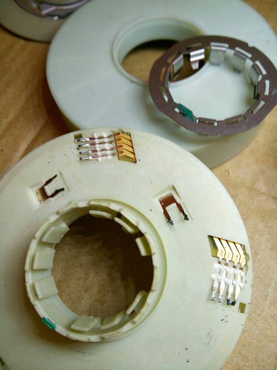

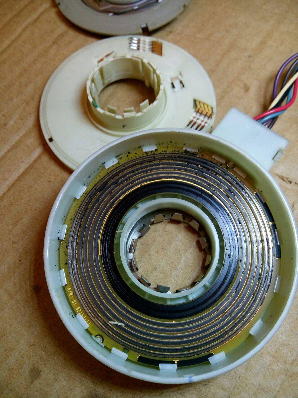

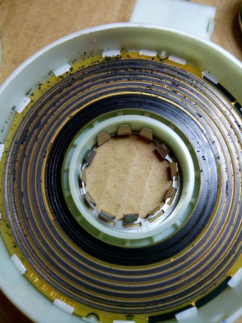

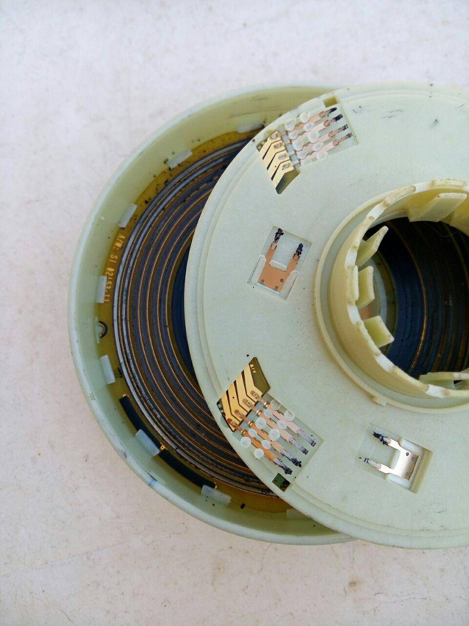

se il servosterzo ha il sensore di coppia e posizione a contatti striscianti,
è normale che con l'uso si consumino sia le piste che i contatti striscianti,
per cui non è più garantito un buon contatto elettrico ed il sensore comunica dati errati e la centralina lo esclude per sicurezza,
se spegni e riaccendi si resetta e per un po' riprende a funzionare,
poi il difetto peggiora disattivando sempre il servosterzo,
le foto spiegano meglio delle parole cosa accade ad un sensore logoro

La cosa peggiore è che per un componente che potrà costare si e no 10 € bisogna buttare l'intero servocomando :cool:
L'usura in linea di massima non è data dai chilometri percorsi ma dagli anni e soprattutto dal tipo di percorso che l'auto ha fatto.
E superfluo sottolineare che le manovre in città usurano più di un percorso autostradale. ;)

no, si può cambiare anche il solo sensore di posizione e coppia con 50/70 euro
Reazioni: Giacomorm
Io mi riferivo ad un improbabile costo "industriale" e alla facilità con cui si guasta.
E' vero che si può sostituire, personalmente lo sconsiglio in quanto sono necessarie alcune operazioni di taratura che non tutte le officine sono in grado di fare.
Per contenere i costi meglio un ricambio non originale o revisionato da operatori specializzati.
più che di guasto improvviso, si tratta di logorio del componente conseguenza delle inevitabili rotazioni
le tarature è vero sono necessarie, ma spesso ci si sono fatte sopra leggende metropolitane,
sono operazioni che conoscendo le necessarie informazioni, si possono fare anche in autonomia in garage,
lo dico per esperienza diretta, avendolo fatto su auto si altra marca non trattata in questo forum
