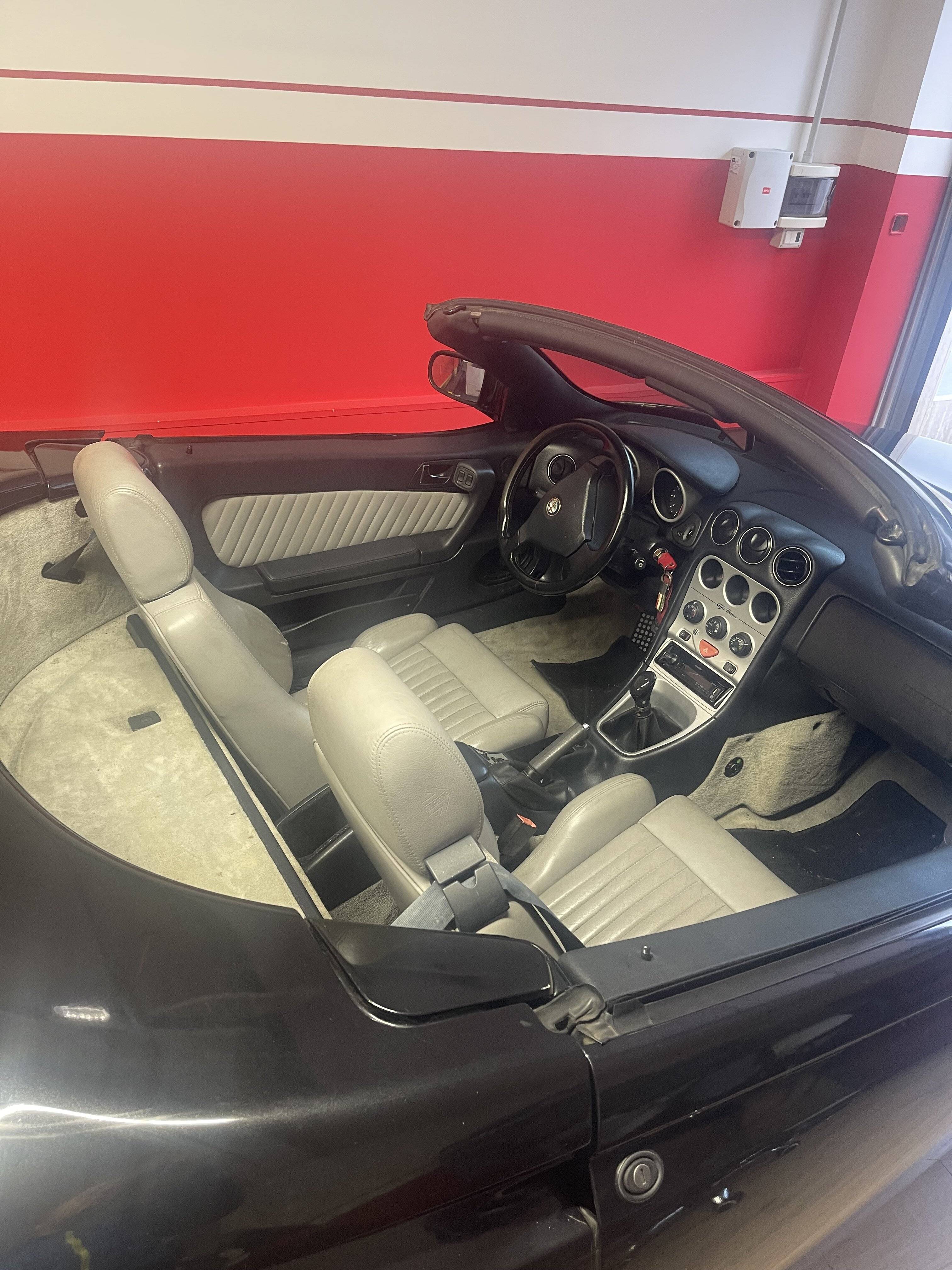

Ciao a tutti, stasera per la prima volta ho aperto la capote della mia gtv spider che sto mettendo a posto.
Non ci entro, sono alto 193 cm ed ho gli occhi all’altezza dell’ estremità del parabrezza e la nuca oltre.
Consigli di seduta ? ( oltre a togliere il sedile e sedermi sul pianale tipo bud spencer😀)
Ma voi quanto siete alti?

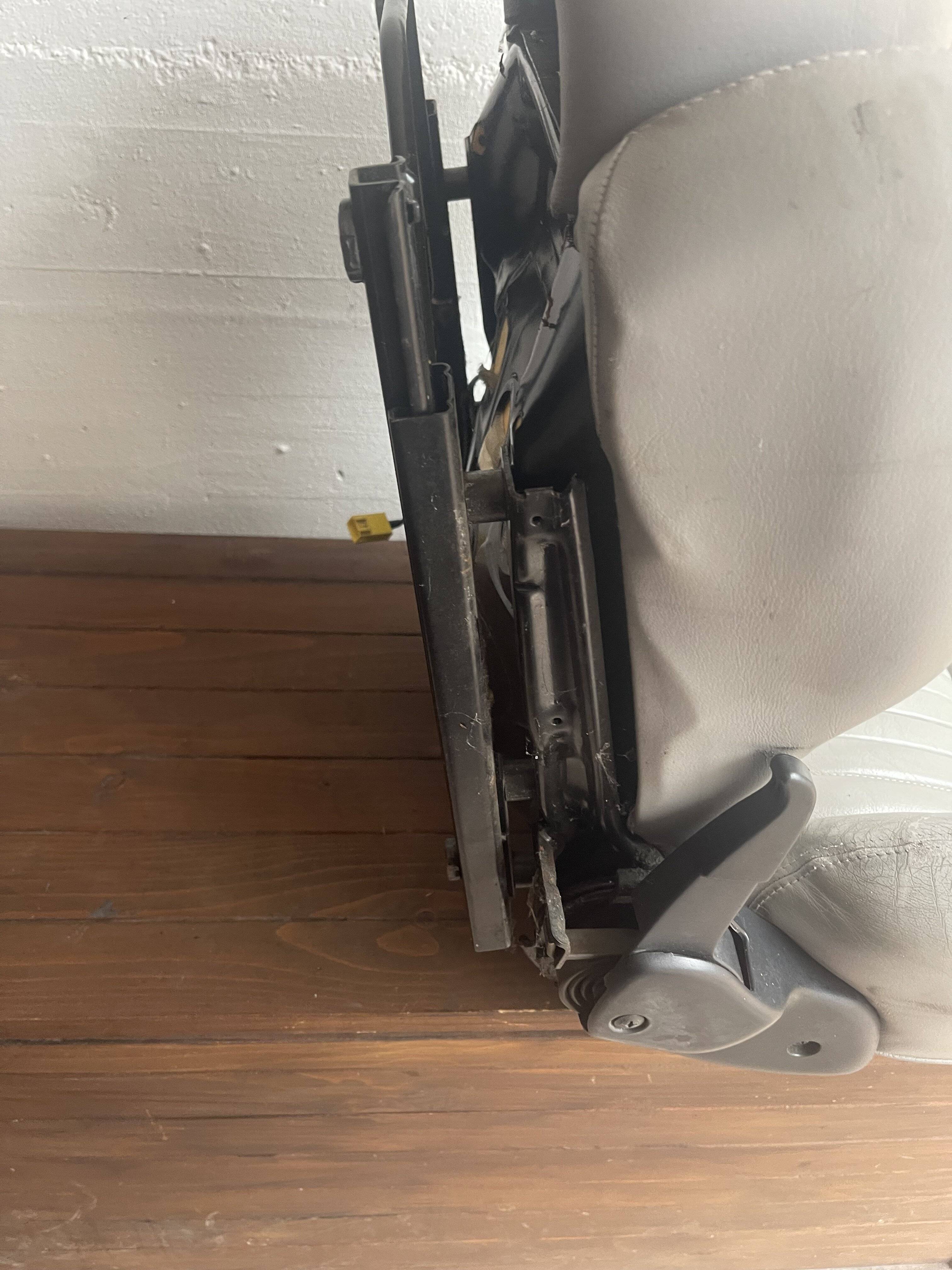

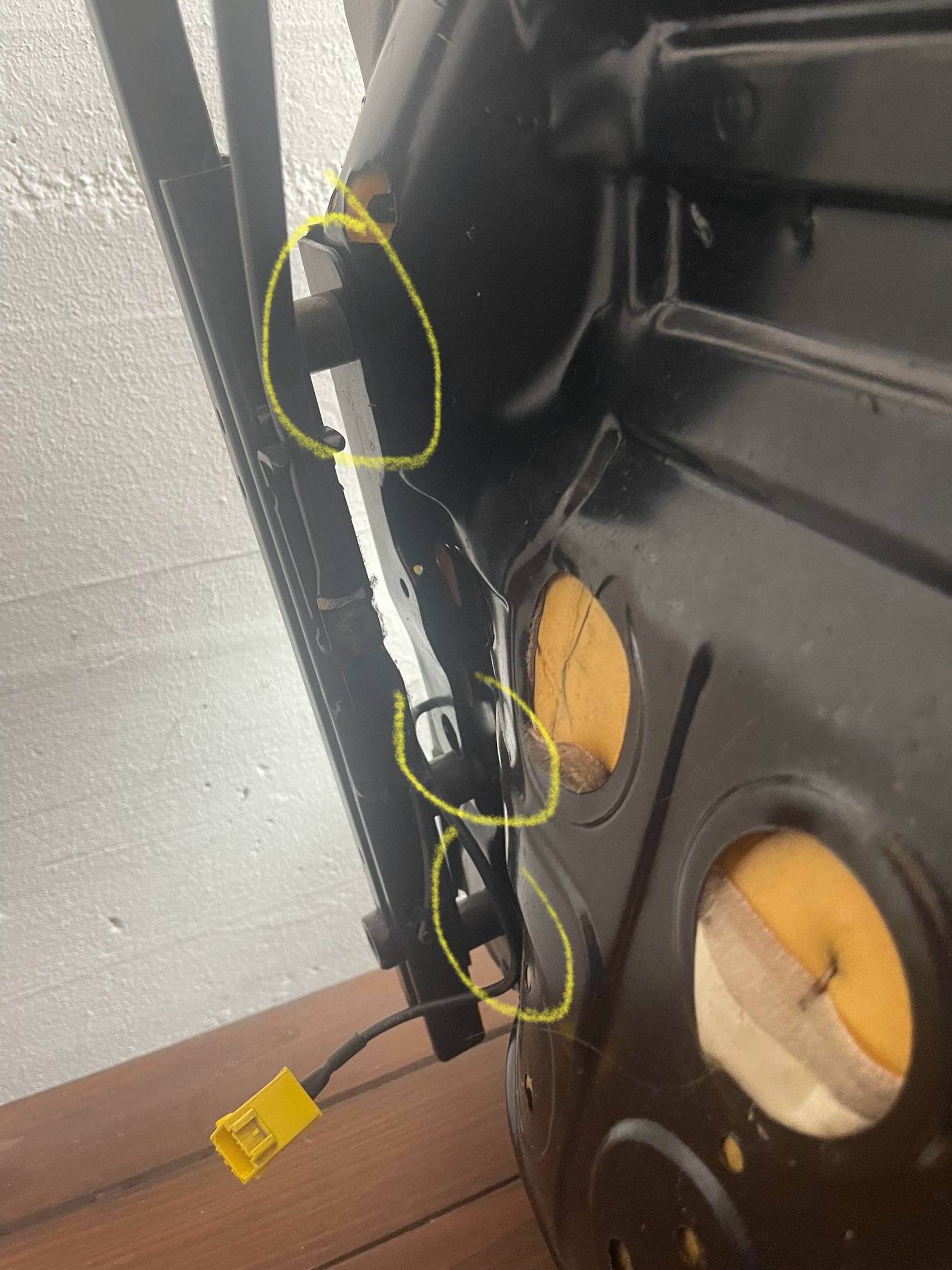

Qualche aggiornamento : ho smontato il sedile, molto facile da togliere, 4 viti solamente , ed ho guardato sotto , mettendolo su un fianco.
Sembrerebbe esserci 3 distanziali per lato, ma non sono sicuro, e non ho capito come eventualmente smontarlo, un po’ complesso per le mie capacità….
Vista la facilità a togliere i sedili , vorrei cercare anche qualcosa in rete, magari sportivi e quindi leggermente ribassati.
Posto due foto per chiedervi se quei tre “distanziali” che si vedono sono effettivamente quelli di cui stiamo parlando …
Notare il sedile lato guida a fine corsa😀

Abbiamo la stessa altezza e ti dico che stavo comodo solo sul GTV coupè quello con il tettuccio in lamiera per capirci. anche io sulla decapottabile dovevo restare con la testa chinata da un lato. La soluzione sono i sedili sportivi, occhio alla schiena però. Ma non è regolabile in altezza?
Abbiamo la stessa altezza e ci stavo comodo solo sul GTV coupè quello con il tettuccio in lamiera per capirci. anche io sulla decapottabile dovevo restare con la testa chinata da un lato. La soluzione sono i sedili sportivi, occhio alla schiena però. Ma non è regolabile in altezza?
Ciao , siamo simili allora, effettivamente anche io a capote chiusa mi sembrava di starci dentro nonostante il volante serrato sulle gambe.
L’anno del mio spider e’ 2001 e non è regolabile in altezza. Dove potrei cercare dei sedili sportivi ?
