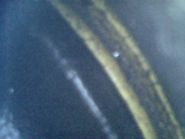

Grazie Vins
ho seguito il tuo consiglio. Per ora ho acquistato in germania i due kit, poi quando arrivano vedrò in che condizioni sono. intanto per curiosità allego il file jpeg della pessima foto fatta con l'endoscopio ad una sferetta che sta scappando (spero di esserci riuscito!)
A presto
    27 KB · Visualizzazioni: 522
