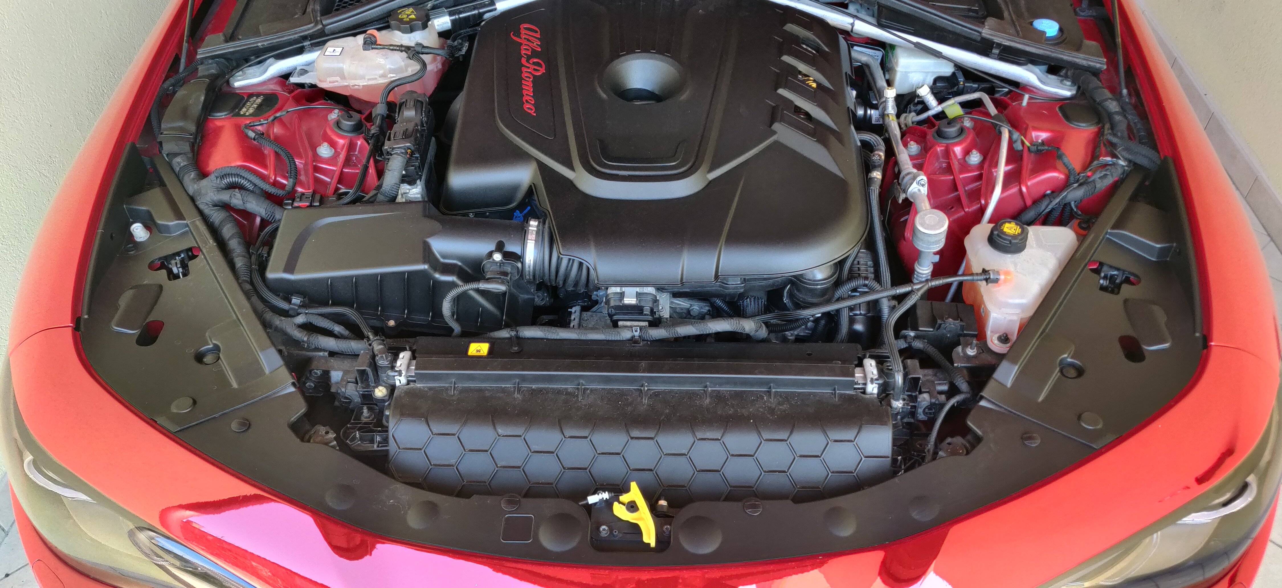

Ciao a tutti ho un problema con la chiusura del cofano, il lato passeggero non si chiude smontando la serratura mi sono accorto che il cavo non torna indietro quindi tiene sempre la serratura aperta avete qualche soluzione?o sapete come e cosa smontare per sostituire i cavi e non fare danni su plastiche e altre cose?grazie a tutti in anticipo
Avevo il tuo stesso problema, ho risolto spostando il cavo di apertura legandolo con una fascetta alla barra duomi.
