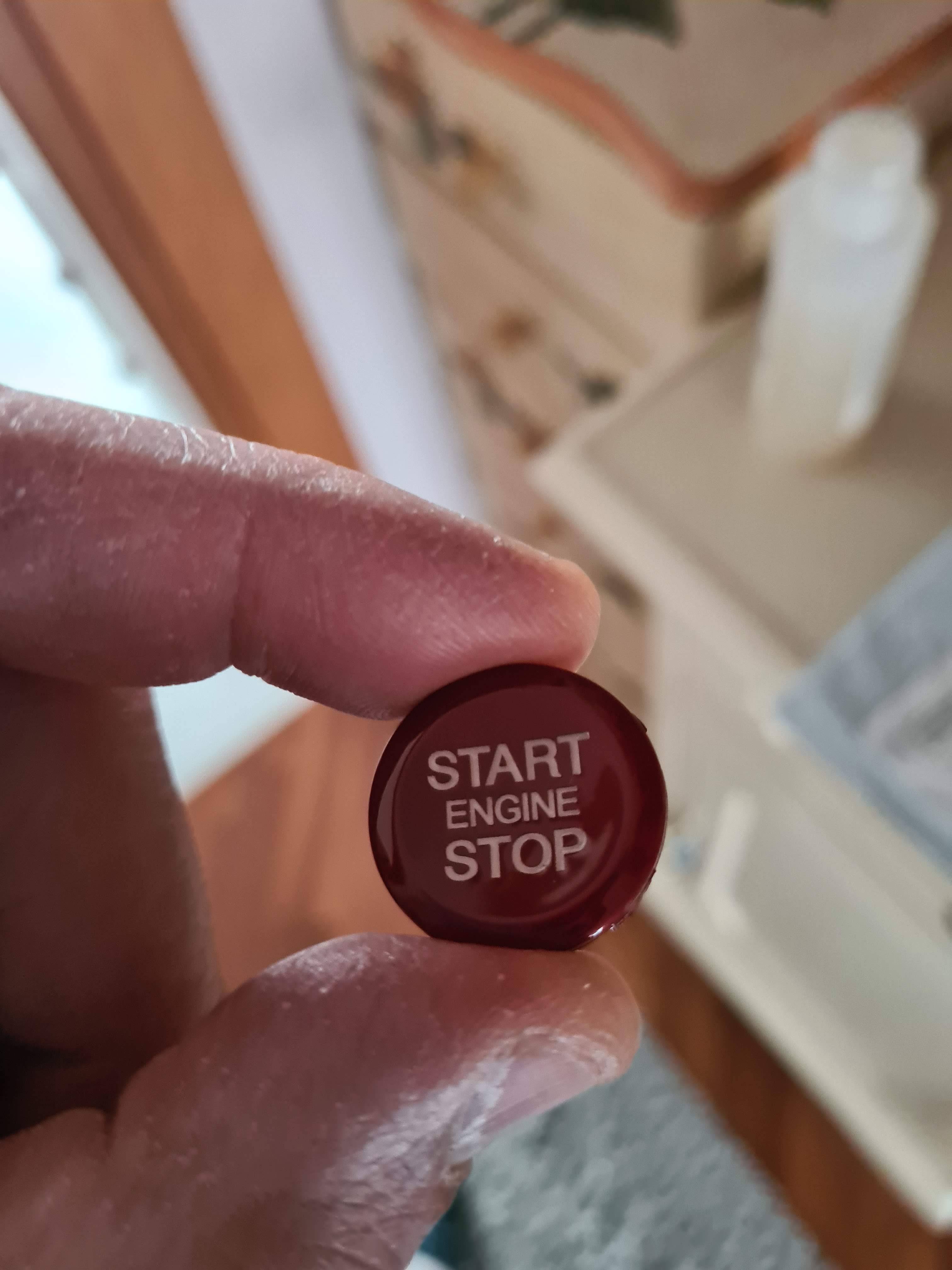

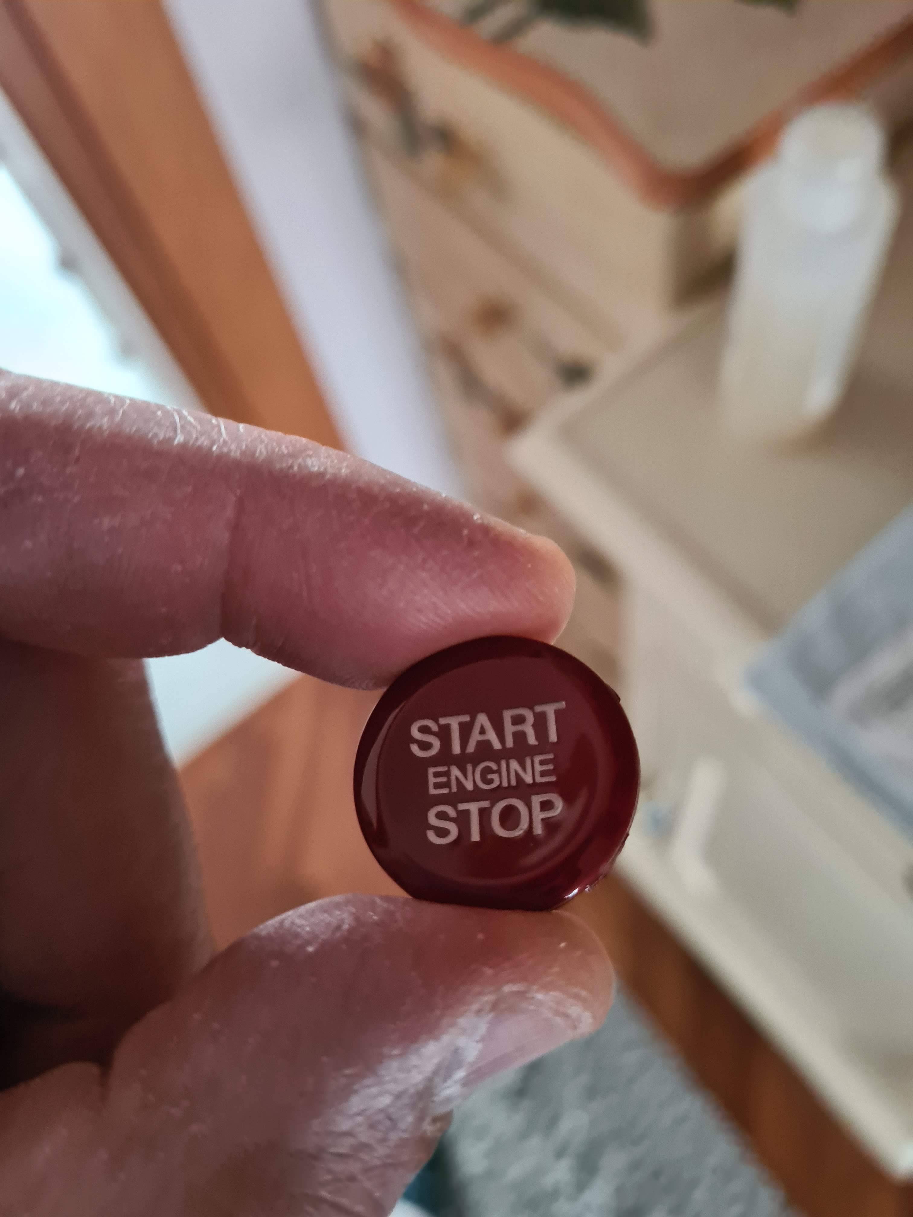

Ho usato un cacciavite a taglio finissimo, devi fare in modo che le linguette di quello originale non si rompano se vuoi riutilizzarlo, guardando quello rosso che mi è arrivato ho visto dove erano posizionati gli incastri e con il cacciavite ho fatto una leggera leva in quei punti sollevandoli leggermente per sbloccarli.
Grazie per la delucidazione, molto utile. Non resta che comprarlo e aspettare che arrivi 😃

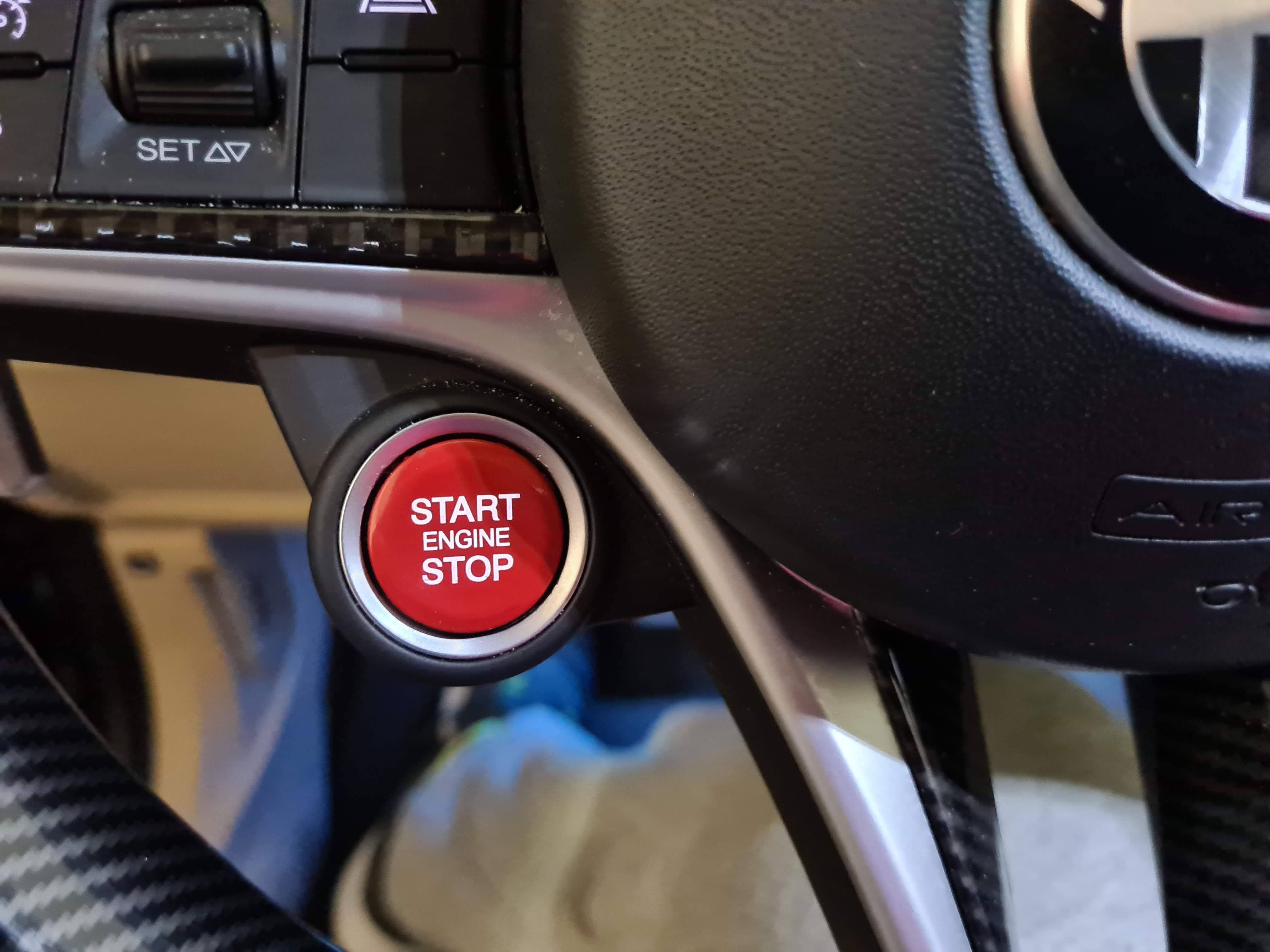

Oggi ho montato questo acquistato con 6€. https://www.amazon.it/dp/B08NY7Z3HG/?tag=alfauto-21

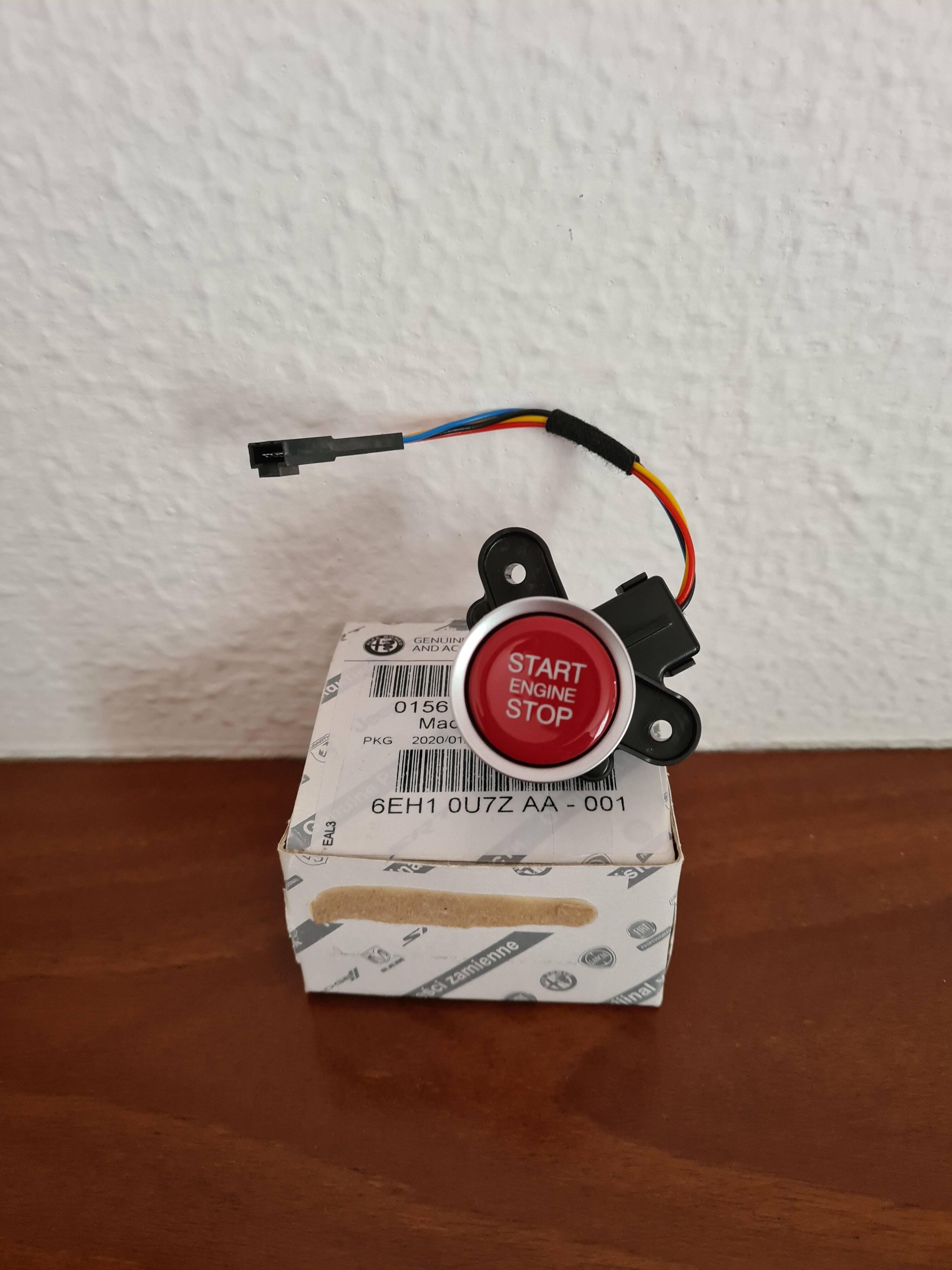

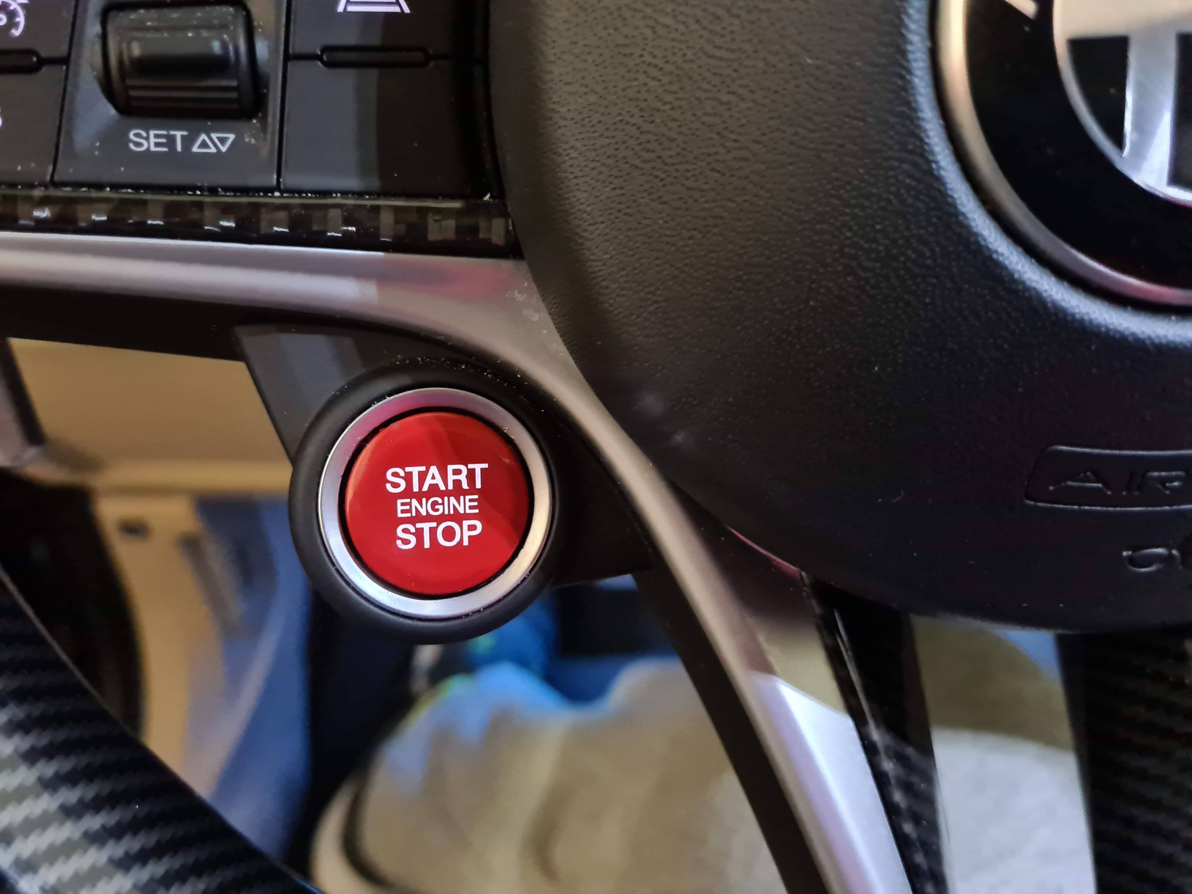

Buongiorno ragazzi, io ho comprato il tasto rosso originale QV e fatto montare dal mio carrozziere in pochi minuti funziona tutto bene e di notte si illumina senza problemi costo 60 euro montaggio gratuito. :)

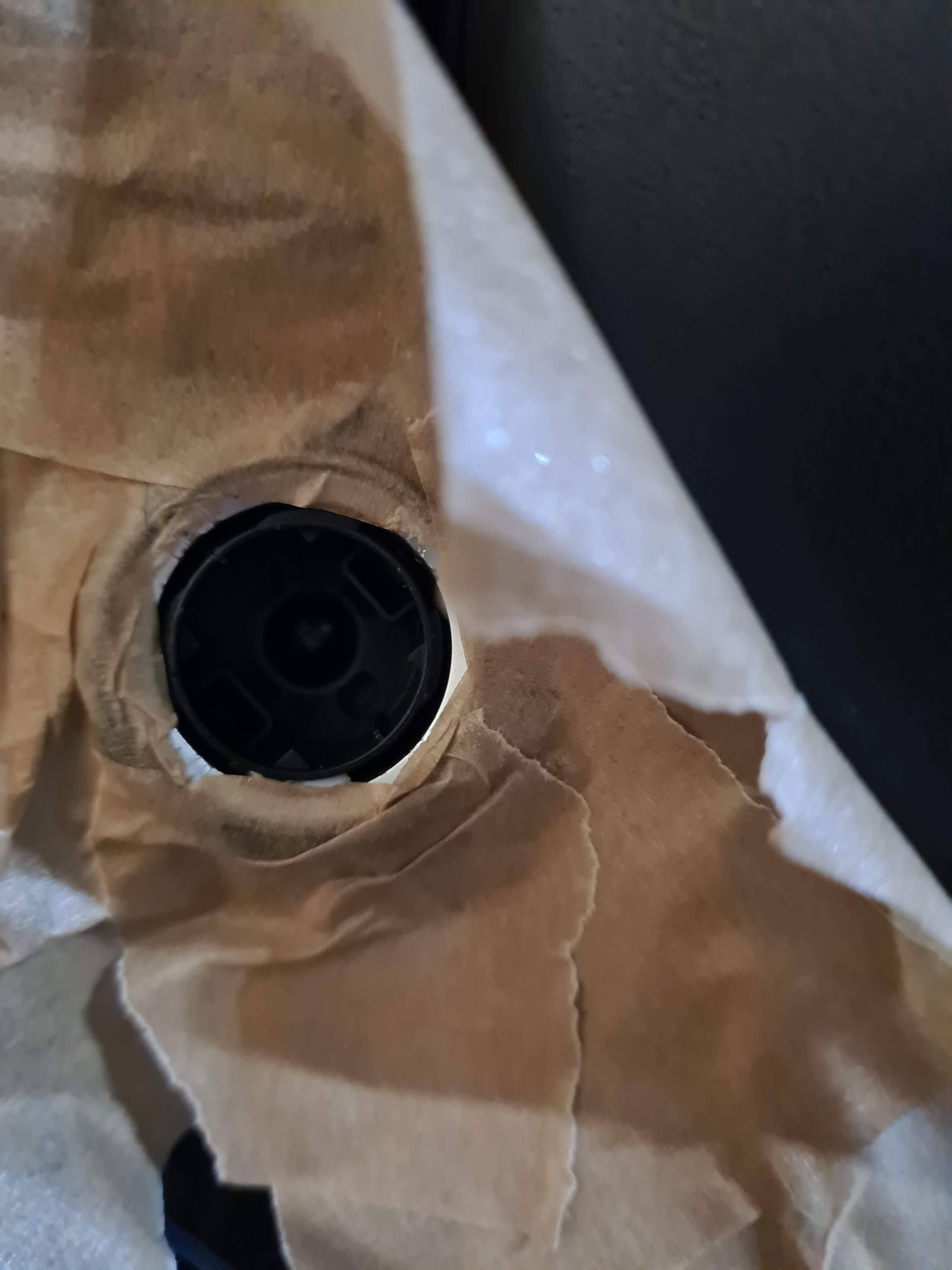

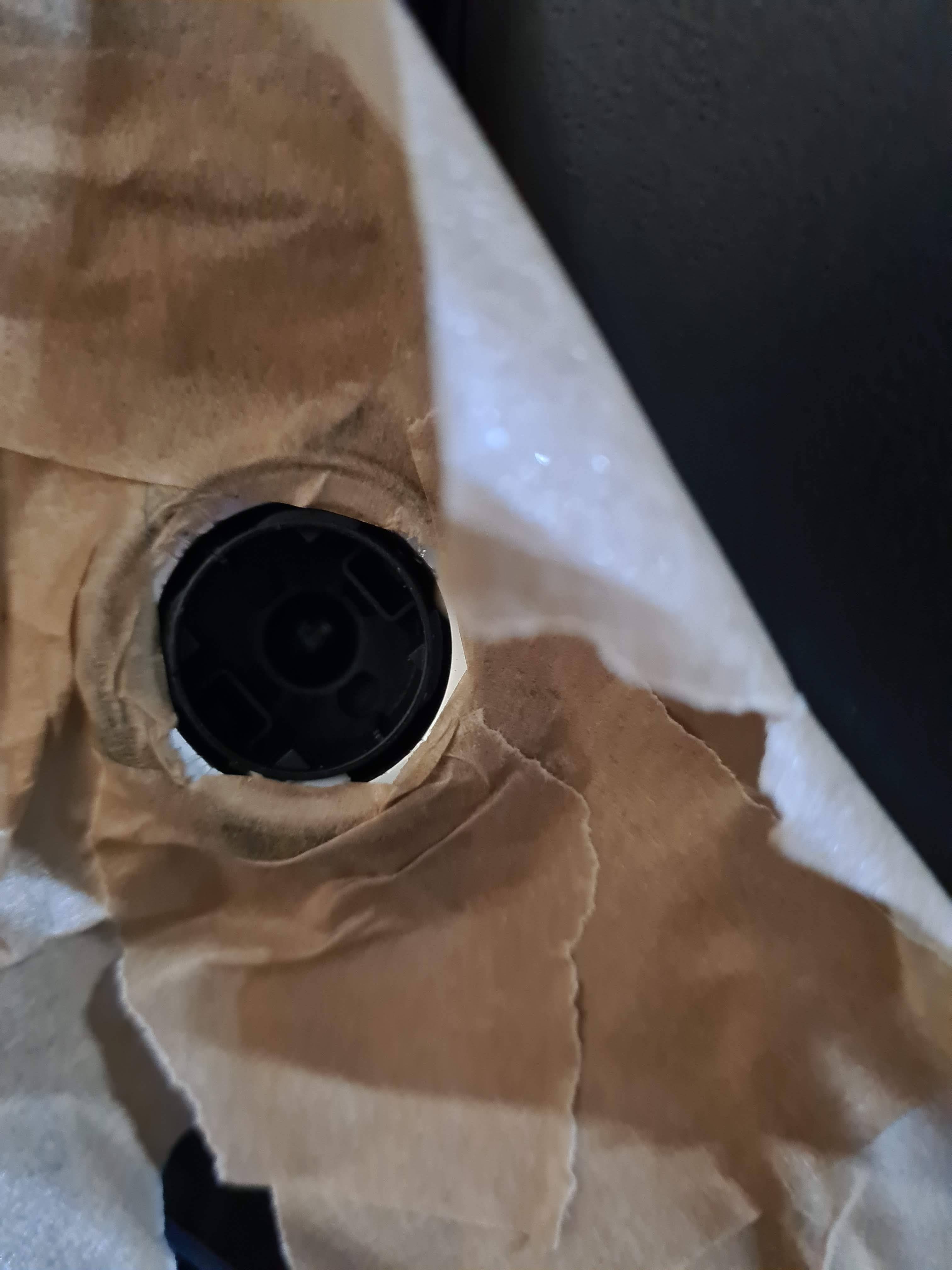

Dalla seconda foto si vede che il tasto è vuoto dietro. Si potrebbe sfruttare la cosa per fare un piccolo foro rimuoverlo senza rischiare di danneggiare la cornice argento...🤔
Comunque bello, per pochi euro ottima resa!
Reazioni: toky72
È un rischio, comunque poi devi premere le linguette laterali per sganciarlo. Se sbagli rovini il led che illumina..
Anche io mi chiedo come toglierlo senza far danni; con un cacciavite ho provato ma la coroncina di alluminio si segna facilmente. Le linguette vanno premute o bisogna cercare di andarci dietro per scanciarle?
