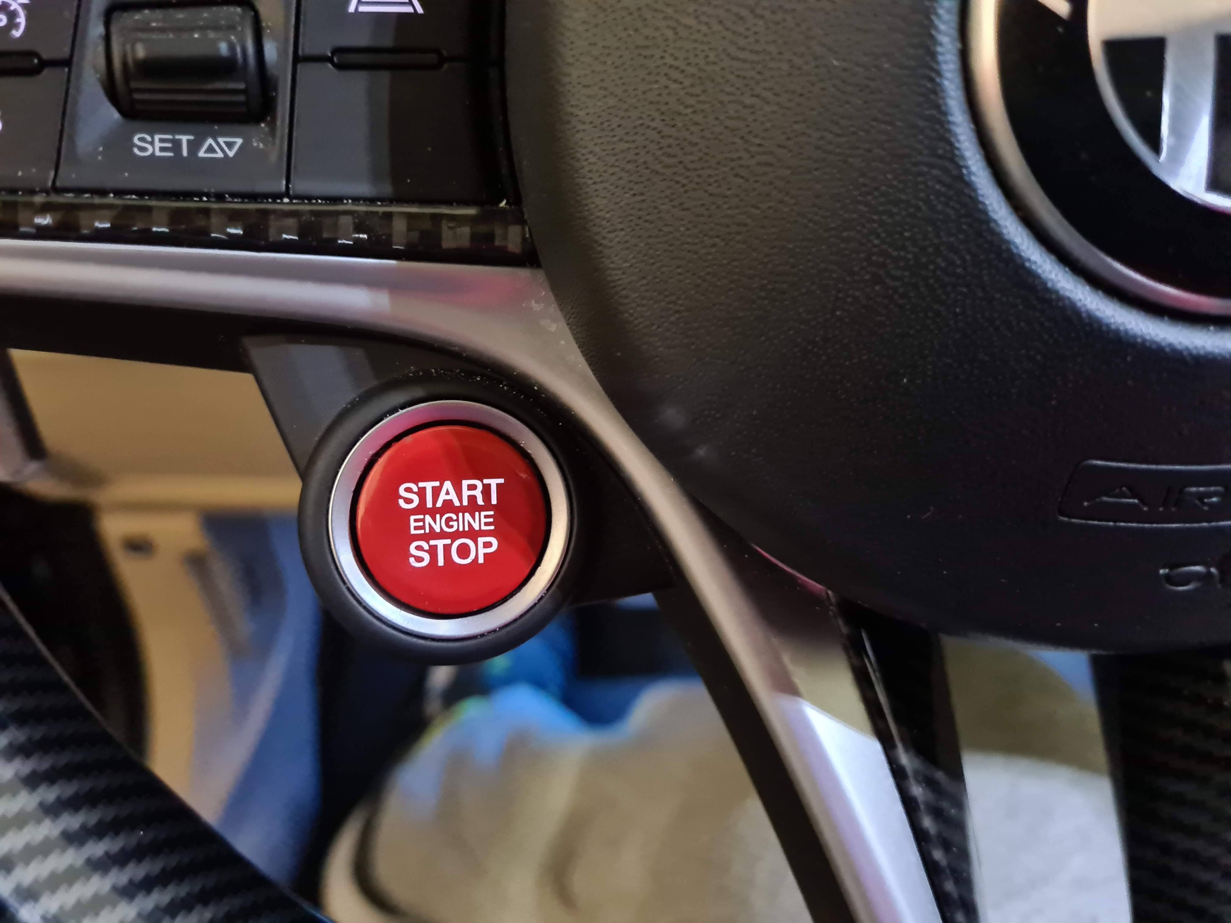

Alla fine ho smontato tutto e con il pulsante in mano , senza corona cromata si rimuove abbastanza facilmente il bottone nero

Ottimo anche io ho comprato questo tasto ma facendo un po' di zoom alle tue foto si vede come si sia rovinata e pure parecchio la cornice cromata .....il cacciavite meglio usarlo per le viti e non per staccare il tasto cmq grazie che hai postato le foto così vedendo che nonostante le precauzioni che hai preso cmq sia si rovina peccatooòo

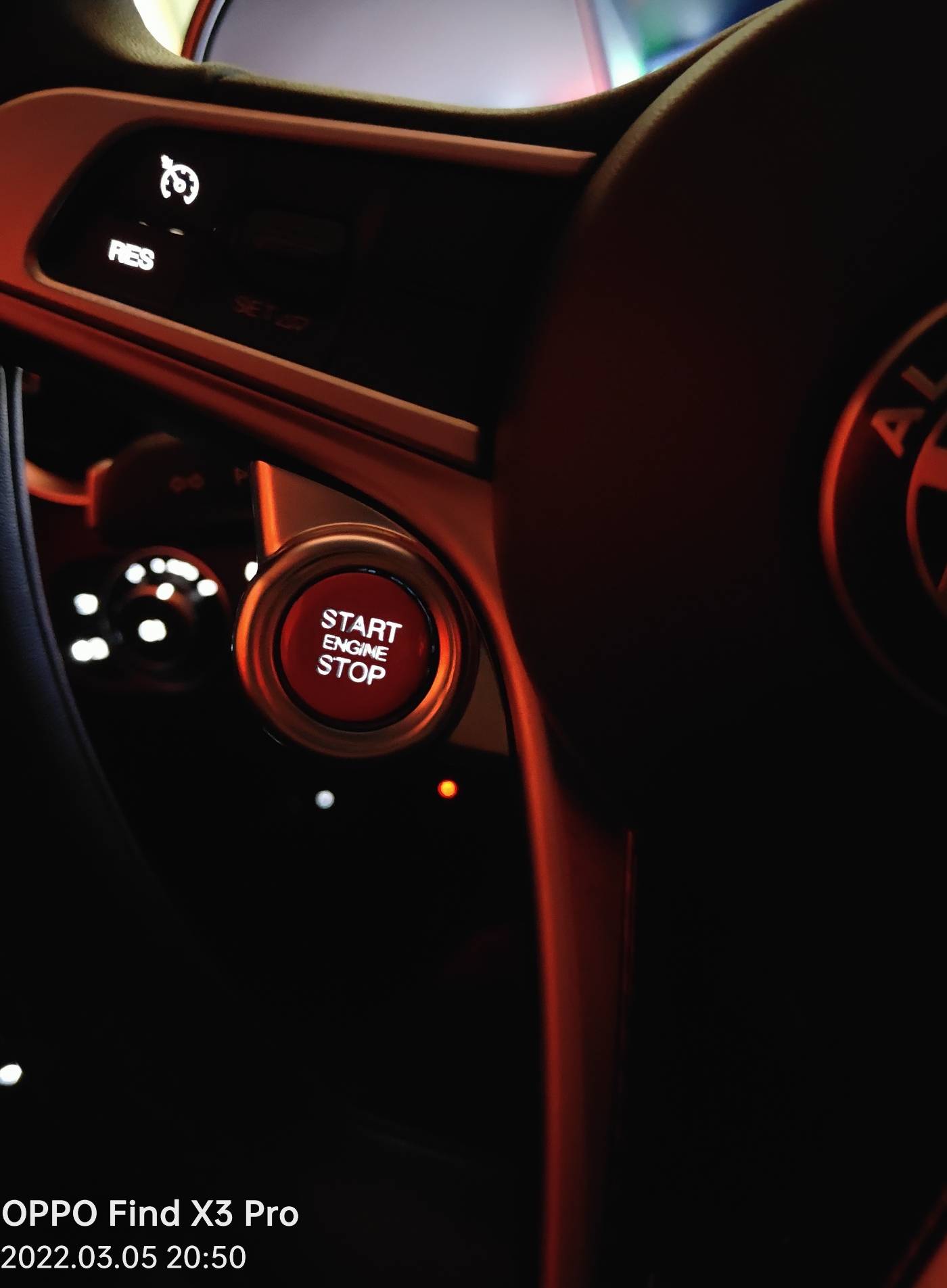

Secondo me ho trovato la migliore e la più eçonomica soluzione con 8 euro stai apposto se preso su Amazon se no bastano 3 euro e minuti di pazienza...che non ho...allora preso il comune tasto rosso che già conosciamo si quello con le linguette per intenderci quello che dovresti smontare il tasto nero e sostituirlo con quello rosso (solo il tasto)cmq ho provato a staccare il tasto da sopra ma il rischio di rovinare il cerchio argento è troppo grosso anche prendendo precauzioni !!!
Allora ho pensato il tasto fisico non voglio cambiarlo smontare lo sterzo per forse una cosa che tra mesi non voglio più anche se ho gli interni rossi e ci sta bene ho tagliato con un bisturi le alette l'ho portato quasi piatto e con un biadesivo della 3M quello fino come un velo ma che tiene forte l'ho messo solo ai bordi così da riuscire a mantenere cmq la retroilluminazione ah già che ci siamo va montato di notte così da poter calibrare al millimetro la scritta originale illuminata con la scritta trasparente del bottone!!!così avrai un risultato perfetto almeno a mio avviso e non perdi neache la retro illuminazione!!!
