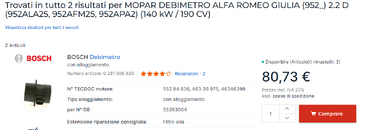

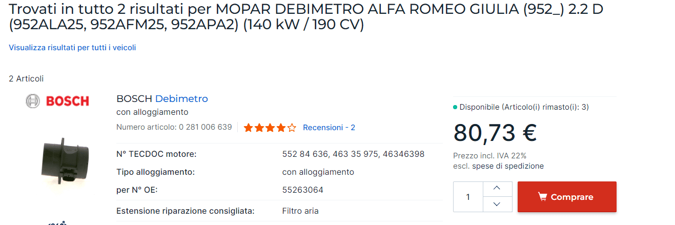

Ma de che? Ma da chi andate a comprare i ricambi, dalla banda bassotti ? Ovvio che se vi rivolgete solo e soltanto alla concessionaria.... ma l'alfa romeo non fabbrica debimetri. L'originale bosch su autodoc viene un'ottantina di euro ivato. Il Facet 60

Ascolta vuoi pure che te lo compro e te lo mando? vai su autodoc metti l'auto, il motore che hai e cerchi debimetro

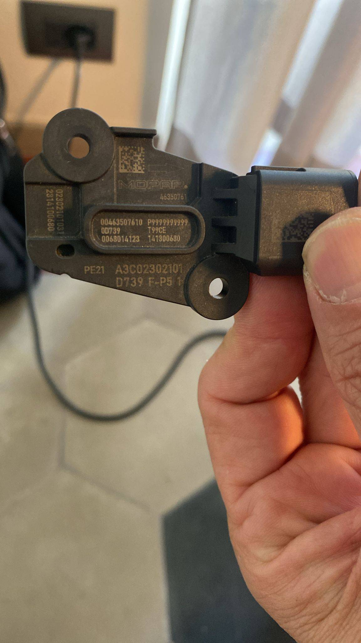

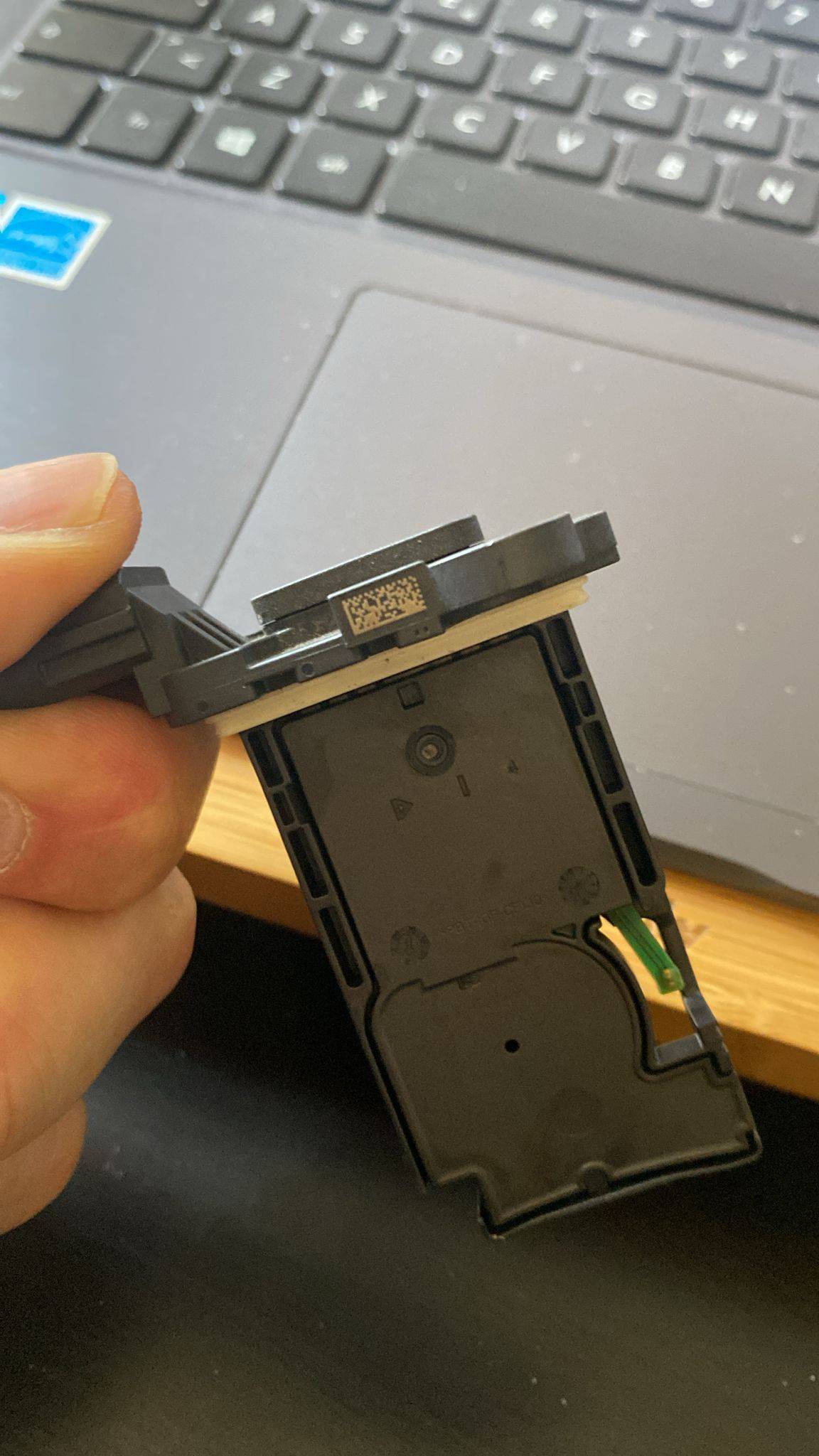

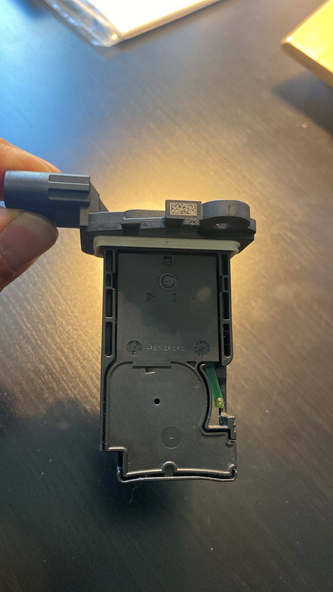

Ciao Ragazzi.
Purtroppo non è cosi facile perchè il mio debimetro risulta essere diverso da quello che mi restituisce AUTODOC.
Allego delle fotto
