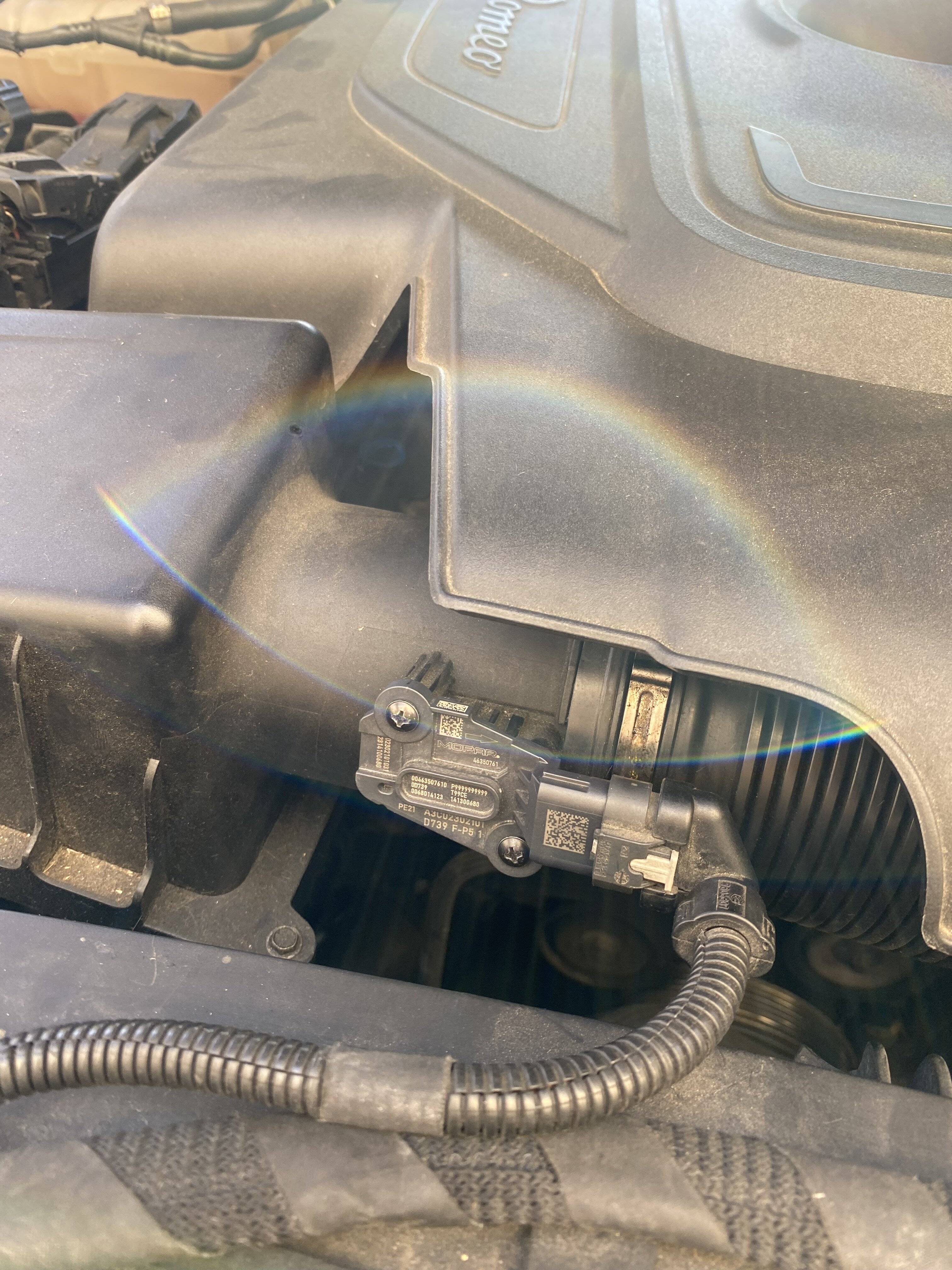

Te lo chiedo perche quella e' la parte interna di quello che vedi su autodoc. Probabilmente il meccanico l'ha estratta dal 'pezzo di tubo' Fatti mandare una foto dell'insieme. Secondo me il debimetro e' quello di autodoc
Come vedi anche qui:
https://www.autoparti.it/debimetro/alfa-romeo-giulia/m-bosch
La parte che hai mandato in foto non e' altro che la parte col connettore estratta dal tubo

Guarda ti posso assicurare che è diverso perché quel DebiMetro che hai visto è collegato direttamente sul tubo che va nell’aspirazione a fianco al filtro dell’aria

Guarda è fatto così effettivamente è diverso adesso ti mando una foto
    1.3 MB · Visualizzazioni: 217
#26
ok allora nelle nuove e' diverso. La tua presumo sia recente. Praticamente e' il debimetro della 500x ... non e' facile trovarlo

Infatti ….capito perché non c’è ne è uno compatibile !!!!! 😓😓😓
Comunque sulla mia auto doc lo da compatibile… ma non mi fido a prenderlo anche perché poi dovrei modificare tutto l’imbocco del filtro aria
